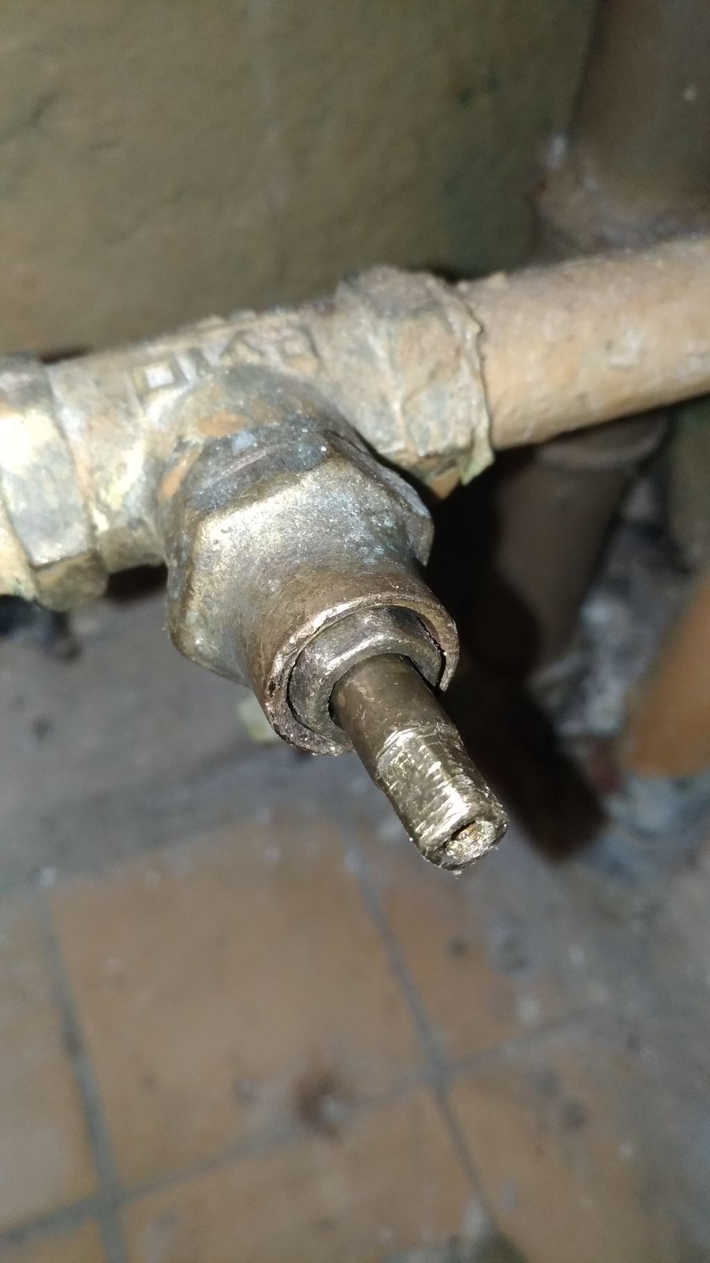

Ребят, помогите советом. В хрущевке от стояка идут 2 запорных крана,старые краны еще наверно с момента постройки, но рабочие, воду нормально перекрывают(периодически менял на конце штока резинки). Кран с горячей водой стал течь, в месте между контрагайкой и корпусом, даже если гайку до самого конца закрутить - капает.Что можно сделать самому или обращаться сразу в жэк, самому ничего не сделать? Может можно поставить какой-то уплотнитель между гайкой и корпусом или надо разбирать все, льном обматывать, думаю он сносился просто ? Нужны советы, не хотелось бы менять кран целиком.

Богданов Алексей, эта штука на фото называется вентилем. Вентили стоит сменить на шаровые краны. Эти вентили находятся в зоне ответственности управляющей компании. Их люди попытаются получить деньги за замену на шаровые краны. Потому нужно писать жалобу на эту протечку через сальниковое соединение. Нужно задолбать их этими жалобами настолько, чтобы они сами предложили замену бесплатно. Если сделают предложение купить новые краны за свой счёт, а сменить бесплатно - соглашайтесь.

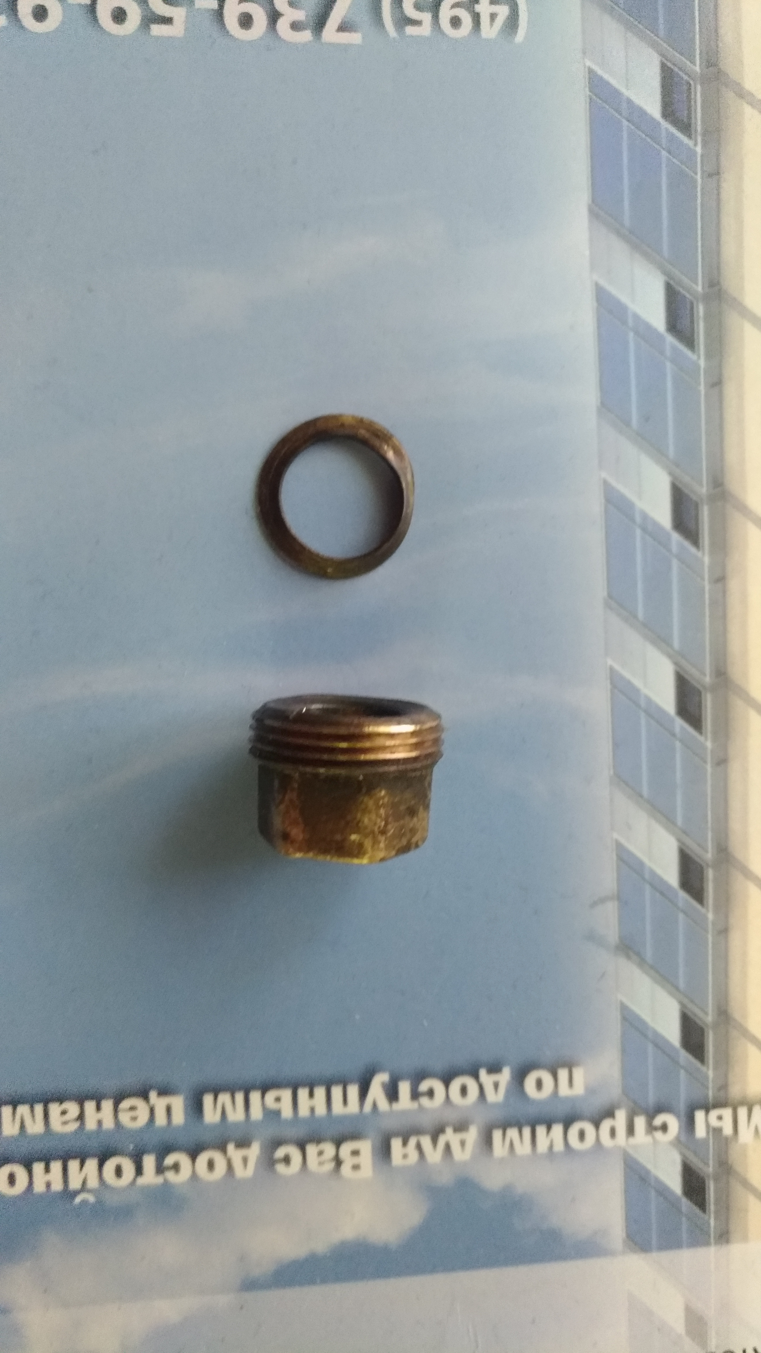

cineman, А течет почему, в чем причина?Я эту гайку снял, внутри сальника ничего нет, никаких прокладок, уплотнителей и т.д.Пробовал на резьбу этой гайки лен намотать,так что она очень туго закрутилась,капает раз в секунд 20. Для чего служит вообще эта гайка с резьбой? Шаровый кран чтобы поставить надо резьбу новую нарезать? Много работы? И какой посоветуете? Кстати, вот что из себя эта гайка представляет и еще внутри тонкая с миллиметр шайба,непонятно для чего она.

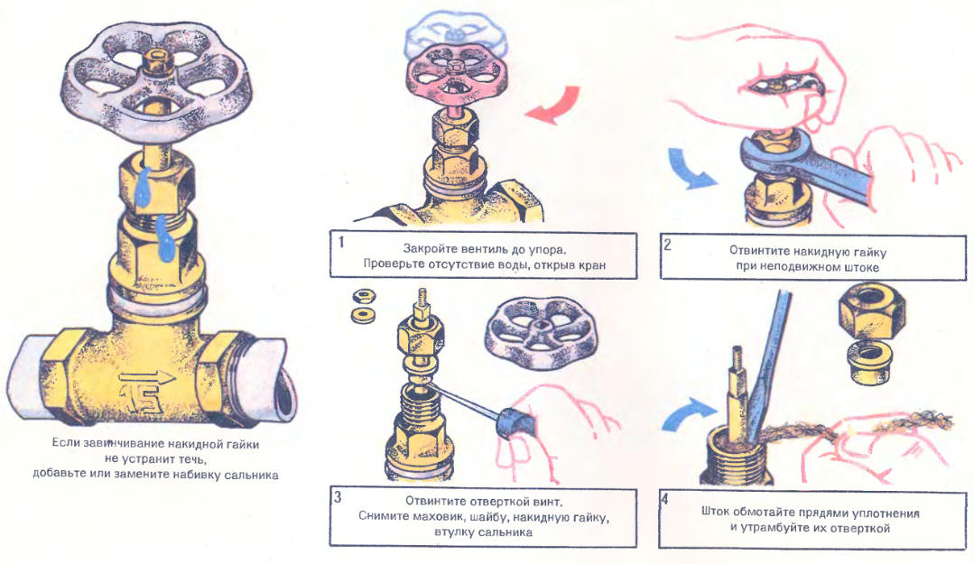

ser6672, видел я эту картинку, но тут немного по другому устроен вентель, гайка сверху еще накручивается, у меня ее нет. Я намотал на шток льна, но буквально витков 5 наверно. Больше надо?
Регистрация: 13.03.2006
Сообщений: 28328
26.05.2018 в 19:59:00
Богданов Алексей написал: Пробовал на резьбу этой гайки лен намотать,
Лён надо наматывать на шток.и прижать гайкой.
Богданов Алексей написал: и еще внутри тонкая с миллиметр шайба,непонятно для чего она.
Укладывается поверх набивки под гайку.
Богданов Алексей написал: Я намотал на шток льна, но буквально витков 5 наверно. Больше надо?
Что бы хватило места наживить гайку...

Льном подматывать бестолку,давление пробьет и будет капать.Нужна нитка от сальниковой набивки графитовой,спросить у слесарей.Закрыть вентиль,зафиксировать шток струбциной, чтобы не затопило,открутить прижимную гайку с шайбой,набить 2-3 колечка,уплотняя отверткой.Лучше отрезать кусками по диаметру штока,чем мотать одним куском. А еще лучше отрезать кусок трубы и заменить на шаровой с фго.Бесплатно это делать никто не будет и не обязан,забудьте совковые привычки.Резьбу нарезать надо,длина у вентиля и шарового крана разная.

будет еще лет на 10 после ремонта, шаровые ремонту не подлежат...
