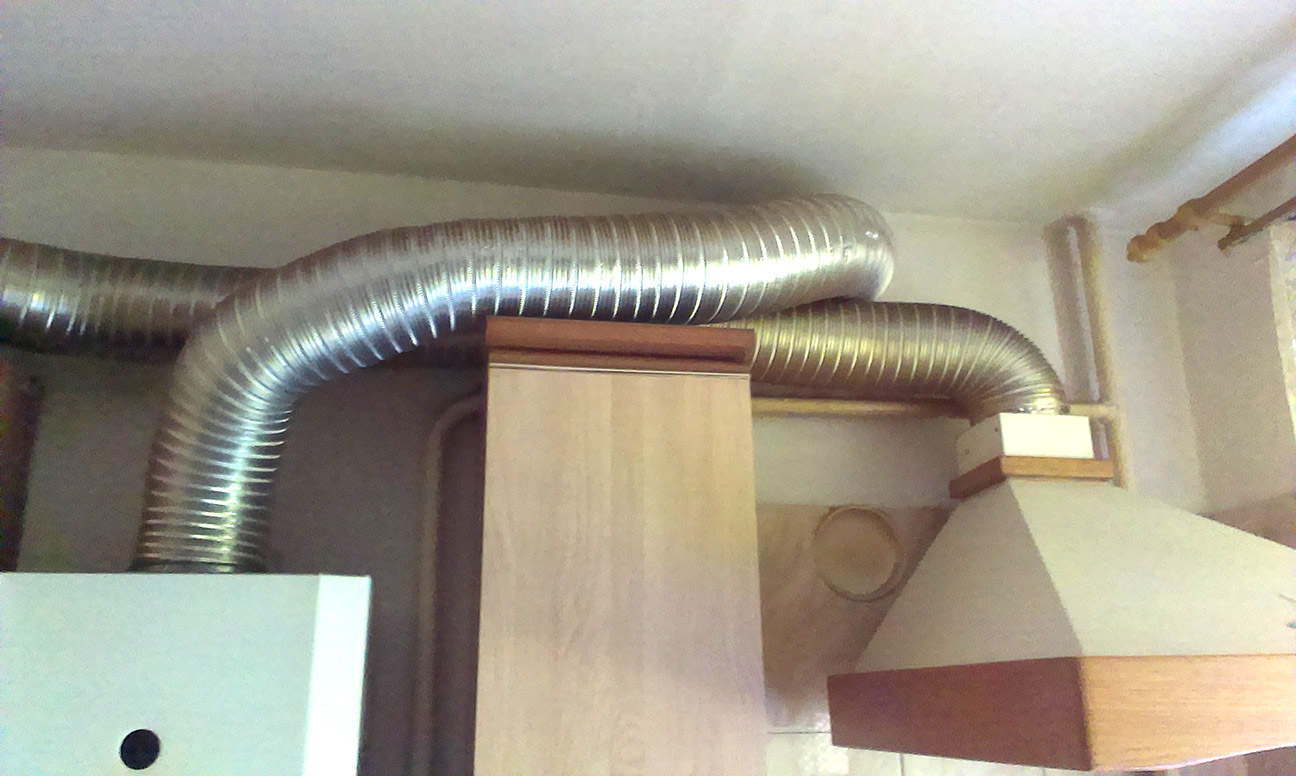

Уважаемые Мастера !
У мамы дома газовая колонка Нева 3212 соединена с дымоходом алюминиевой гофрой, что скорее всего не правильно ! Мало того, газовая служба при обнаружении такой красоты (см. картинку), стала практиковать отсоединение гофры и заглушение колонки.
Подскажите, как недорого перейти на металлическую трубу ? Нержавейка не интересует. Нужен бюджетный вариант, так как в квартире далеко не евроремонт :-)
P.S. гофра от вытяжки будет убираться совсем (мама вытяжкой не пользуется), так что для "выхлопа" из газовой колонки места будет достаточно.

Starnet122, а что неправильного в алюминиевой гофре? Насколько я знаю, нет ни одного документа, запрещающего применение такой гофротрубы в газовых колонках. Более того, некоторые модели китайских колонок, продающихся в России (и естественно сертифицированных здесь) комплектуются ПЛАСТИКОВЫМИ гофротрубами.

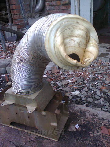

Starnet122, посмотрите как эти трубы блестят, а они, думаю, не вчерашние. С ними ещё 100 лет ничего не случится, если трамвай не переедет их. Даже вот в таких случаях ничего с гофрой не случается.

29.05.2018 в 19:10:26
MANgouste, лайкнул Вам, кроме
MANgouste написал: комплектуются ПЛАСТИКОВЫМИ гофротрубами
Это где такое видели? С пластиком вот так будет

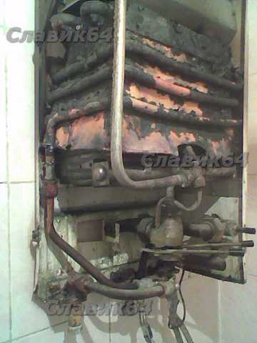

29.05.2018 в 19:14:42
Starnet122, бывает и хуже

MANgouste написал: Starnet122, а что неправильного в алюминиевой гофре? Насколько я знаю, нет ни одного документа, запрещающего применение такой гофротрубы в газовых колонках. Более того, некоторые модели китайских колонок, продающихся в России (и естественно сертифицированных здесь) комплектуются ПЛАСТИКОВЫМИ гофротрубами.
MANgouste, насколько мне сейчас удалось вычитать, прямого запрета на гофру нет, но в каком-то там СП говорится, что внутренняя шероховатость должна быть не более 1 мм ... вот тут-то гофра и не проходит.

Starnet122, пару лет назад, в дружеской беседе, задавал подобный вопрос газовщикам нашего региона. Они заверили, что официальных документов, запрещающих использование алюминиевой гофротрубы для газовых колонок нет. Может что-то изменилось за последнее время, но в любом случае при предъявлении претензии горгаз обязан дать ссылку на соответствующий документ.

Подскажите, пожалуйста, если всё-таки придётся избавляться от гофры, у этой колонки судя по чертежам (сейчас нет возможности измерить) диаметр дымохода 140 мм. Это видимо наружный диаметр. Скажите, есть специализированные недорогие металлические трубы в внутренним диаметром 140 для этих целей ?

Starnet122 написал: Мало того, газовая служба при обнаружении такой красоты (см. картинку), стала практиковать отсоединение гофры и заглушение колонки.
Здравствуйте, я бы тоже отключил) Ваша мама подвергает свою жизнь ежедневному риску ! Суть в том,что КАТЕГОРИЧЕСКИ ЗАПРЕЩАЕТСЯ использовать проточную вытяжку в квартирах с газовой колонкой! Снимайте гофру с вытяжки и переводите ее в режим циркуляции через фильтр. Не вспомню норматив касаемо алюминиевой гофры на дымоход,но такой есть,поменялось сп ,теперь алюминий нельзя использовать в дымоходах. В принципе, можно и Вашу использовать,после демонтажа гофры вытяжки ,только грамотно ее поставить.
Starnet122 написал: Скажите, есть специализированные недорогие металлические трубы в внутренним диаметром 140 для этих целей ?
это вам на рынок нужно заехать,найти павильон с надписью дымоходы и вентиляция и там поинтересоваться)
