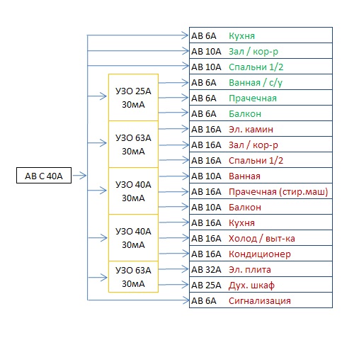

Эдвард81 написал: Аквастрож - что это за зверь?
Защита от протечек ссылка ссылка
megrad
megrad
Регистрация: 07.04.2014
Сообщений: 15839
30.05.2018 в 20:05:08
Эдвард81 написал: кроме того что якобы не положено
Почему якобы - проект квартиры с газом при СССР предусматривал разрешённую мощность в 3 кВт, что у Вас должно быть зафиксировано. Из документа: ПРАВИЛА ПРЕДОСТАВЛЕНИЯ КОММУНАЛЬНЫХ УСЛУГ СОБСТВЕННИКАМ И ПОЛЬЗОВАТЕЛЯМ ПОМЕЩЕНИЙ В МНОГОКВАРТИРНЫХ ДОМАХ И ЖИЛЫХ ДОМОВ.
  1. Потребитель не вправе: а) использовать бытовые машины (приборы, оборудование), мощность подключения которых превышает максимально допустимые нагрузки, рассчитанные исполнителем исходя из технических характеристик внутридомовых инженерных систем и доведенные до сведения потребителей;
Так что при любой аварии крайним назначат Вас. Причём надеяться на увеличение мощности после реконструкции стояков не стоит - будет произведена замена стояков с учётом существующей мощности. Для того чтобы увеличить надо перекладывать вводной кабель. Но перед этим сделать проект для расчёта мощности. И может так статься, что придётся меня транс на ТП, так как желающих жить по современному прилично.

megrad написал: Так что при любой аварии крайним назначат Вас
Не назначат.
Читаем внимательно, то, что пишем:
megrad написал: Потребитель не вправе: а) использовать бытовые машины (приборы, оборудование), мощность подключения которых превышает максимально допустимые нагрузки, рассчитанные исполнителем исходя из технических характеристик внутридомовых инженерных систем и доведенные до сведения потребителей;
Тут разве где-то сказано про автоматы? Факт использования "...бытовых машин (приборов, оборудования), мощность подключения которых превышает..." разве доказывается номиналом ав в щите? Вовсе нет. Можно поставить стоамперник и жить с одной лампочкой и радиоточкой.

megrad написал: проект квартиры с газом при СССР предусматривал разрешённую мощность в 3 кВт,
Можно взглянуть на проект ,а то вот никак не нахожу такого ,без шуток ,так сказать ,ну или хотя бы схему щитка и какого он года?

Здравствуйте. Подскажите, есть ли смысл уменьшить кол-во узо или так нормально? Планировка квартиры как у ТС. И еще вопрос: на эл.плиту и духовку лучше общий узо(63А 30мА) и по автомату(С32А и С25А) или без узо по дифавтомату(С32А 30мА и С25А 30мА)? И так, и так четыре позиции на динрейке, только цена разная.

mr-mak, Поставьте все под УЗО, в т.ч. и свет. Духовку под 16А. Можно вообще поставить 3-4 УЗО.

mr-mak написал: Подскажите, есть ли смысл уменьшить кол-во узо или так нормально?
Можно поставить 3 УЗО на 63 А, Сигналку из под УЗО вынести. Кондей, тёплый пол, водогрей, посудомой, реле напряжения планируете
