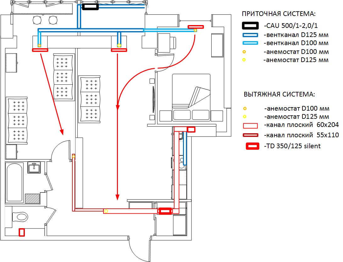

доброго времени суток всем присутствующим. Прошу компетентных людей дать совет мне(не компетентному)), как было бы правильнее сделать в моей ситуации. Заранее прошу понять и простить!))) вариант №1:
вариант №2:
во втором варианте вентилятор перенёс в кладовку из соображений минимизации шума и легкого доступа для обслуживания

приточная установка CAU 500/1-2,0/1 :
вытяжной вентилятор TD-350-125 Silent (Soler & Palau):
анемостат:

30.05.2018 в 16:27:04
потолок H=2,5(будет после ремонта), квартира 64кв/м: гостинная-столовая 24 спальня 11,5 детская 13,9 коридор-кладовка 7,5 Есть два работающих канала естественной вытяжной вентиляции - один для санузла, один для кухни. Квадратного сечения 150см. квартира на 16эт.из 17. отдельный канал воздуховода выходит на теплое тех помещение(18эт), т.е. длинна его ~4м. зимой тяга отличная, а вот летом не очень(мягко говоря). При сильном ветре на улице и открытом окне, случается переток воздуха с тех этажа в квартиру. ..думаю, обратные клапана мне в помощь.

05.06.2018 в 08:30:29
Второй вариант лучше. Предложил бы заменить диаметр 100 на 125 и плоский 55х110 на 60х200. Уменьшите шум и возможно улучшите производительность систем.
