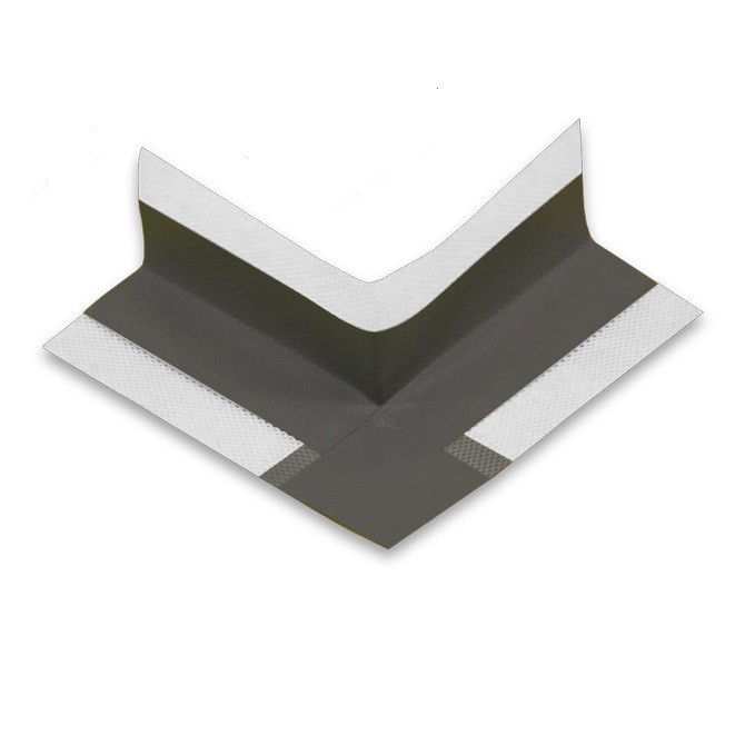

Подскажите, как оклеить гидроизоляционной лентой типа Кнауф флэхендихтбанд стык внешнего угла и пола? Есть варианты обойтись без специального уголка для внешнего угла? И можно ли это сделать, не разрезая ленту? А если нельзя, то чем склеить части ленты, которыми будет оклеиваться угол? У меня герметик для кровли есть. Подойдет для склейки?
Имеется ввиду вот такой уголок: Рядом в магазинах таких уголков не нашла. А специально куда-то ехать за одним только уголком лень. :o Проэкспериментировала с бумашками, как бы порезать ленту, чтобы сделать похожий уголок. Получилось так: Правильно?

Вместо угла взять спанбонд и промазать его гидрой. Можно любую конфигурацию замутить.

Спасибо, но у меня уже есть лента Кнауф флэхендихтбанд, купленная в ближайшем Леруа. вот углов к лентам в Леруа не продается, а то может, и угол купила бы. А за спандбондом куда-то ехать надо. А мне не до поездок куда-то. :o В общем, я сегодня ленточку уже порезала, по месту разложила, внешний и внутренний углы каучуковым герметиком для кровли "Титан" склеила, и назад в магазин ленту уже не вернуть.
У меня теперь другой вопрос. А можно ли ленту флэхендихтбанд приклеить обмазочной цементной гидроизоляцией? Я сегодня первый слой цементной гидроизоляции Бергауф гидростоп намазюкала без ленты. после этого попробовала на малюсеньком кусочке ленты приклеить ленту к основанию с помощью гидроизоляции. Ну, там где прорезиненной полосы нет, т.е. просто стеклоткань перфорированная, лента, в принципе держится. А там, где прорезиненная часть, лента держится фигово. Можно сказать, никак. Достаточно ли будет того, что лента закреплена только по краям? Если я при нанесении второго слоя гидроизоляыии втоплю ленту в гидроизоляцию и сверху еще промажу края ленты гидроизоляцией, хватит этого, или надо будет еще потом третий слой намазюкать? (производитель используемой цементной гидроизоляции рекомендует для гидроизоляции санузлов нанесение в 2-3 слоя)

Стяжка цементная с фиброфолокном Перфекта фибросолой. И штукатурка цементная фасадная Перфекта на стенах. Стяжке 25 дней, штукатурке больше года. В общем, основания цементные и достаточно выстоявшиеся. Цементную гидроизоляцию можно уже наносить. Пока первый слой кистью намазала. Под стяжкой есть слой битумно-полимерной обмазочной гидроизоляции Гидромэб. Без ленты. Вместо ленты - галтели. Вот теперь еще поверх стяжки цементную обмазочную делаю на всякий случай. Какая-то из них сработать ведь должна. :) А производитель выбранной цементной гидроизоляции рекомендует в местах стыков стена-пол галтели. Галтели сделать возможности уже нет, звонила в Бергауф, спрашивала, а чо делать, если нам галтели уже низя-низя. Сказали ленту прилепить. Но разговор был о том, что лента будет лепиться на полимерную гидроизоляцию другого производителя. А будет ли бергауфовская гидроизоляция ленту держать - я у них не спрашивала.

05.06.2018 в 10:37:16
