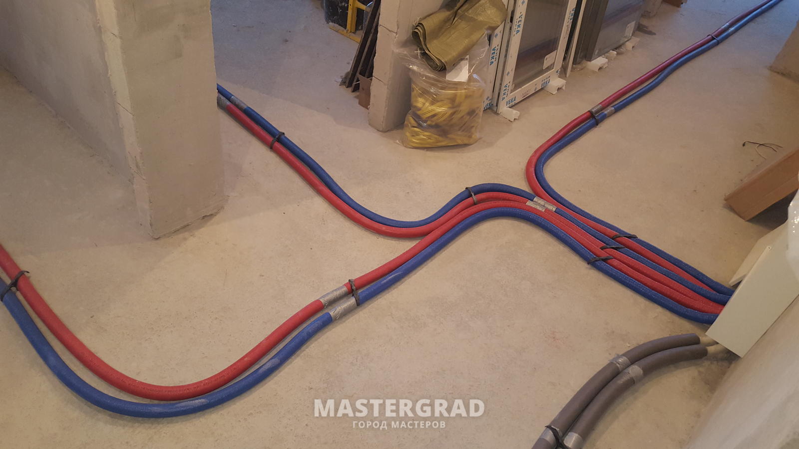

Сантехник провел трубы отопления (сшитый полиэтилен stout) по полу в виде змейки сказал это компенсаторы от теплового расширения, но как эта компенсация будет работать если будет в стяжку залита?

Spitfire1589, никак

Spitfire1589, прям "змейкой" или криво? по идее так делать специально совсем не нужно, достаточно на поворотах предусмотреть свободу движения трубы, если таковая возможна в принципе в вашей стяжке: зависит от того, армированная труба и от изоляции

master.msk, ну да там повороты есть, но как можно предусмотреть свободу движения в стяжке на этих вопрос.

Spitfire1589 написал: как можно предусмотреть свободу движения в стяжке
Труба должна быть в утеплителе. Терять тепло до потребителя она не должна.(Это не разводка теплого пола)
Обычно утеплитель решает и эту проблему. Крепёж специальный д.б., а не мет. стяжками и т.п.

Несколько поворотов разбивают трубу на фрагменты с небольшими удлинениями. В итоге получается не 10 см удлинения на конце участка, а по 1 см на каждом повороте "змейки". И этот 1 см есть в гофре или трубном утеплителе. Мысль кажется логичной, почему нет?
Некоторые люди здесь советуют использовать армированную трубу, чтобы не забивать себе голову этим вопросом. Но в руководстве Рехау, например, Штабиль наоборот требует большее плечо компенсатора.

Subbotin, спасибо большое за ответ. А повороты должны быть 90 или не строго 90.

Spitfire1589 написал: Subbotin, спасибо большое за ответ. А повороты должны быть 90 или не строго 90.
Spitfire1589, есть тема про компенсации http://www.mastergrad.com/forums/t277583-porvalo-troynik-rehau-v-styazhke-kak-nayti-vinovatogo/
У вас труба в гофре/утеплителе или без ничего?

Subbotin, трубы в гофре змейкой и к радиаторам подходят в виде буквы S ну или вернее в виде г.

Spitfire1589, зачем "змейкой"? а поворотах будет компенсация. Если стяжка позволит. Чтобы удлинение перешло в изгиб, нужно 90 градусов, а не меньше
