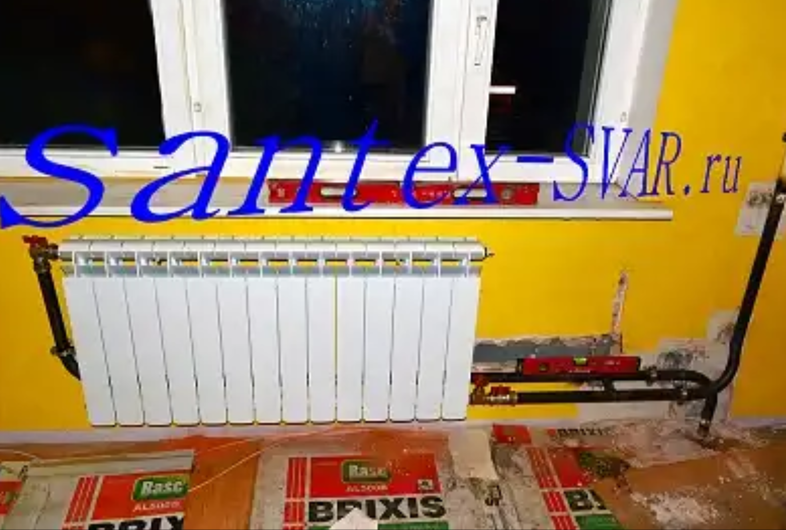

Здравствуйте! Здорово, что есть форум, где бесплатно дадут совет! Хочу установить современные чугунные радиаторы. Но вот слесарь несколько удивил, когда сказал, что не имеет значения, как подключать радиаторы (до этого разговаривали о биметаллических).
  1. У меня в одной комнате идёт подача теплоносителя по батареям снизу вверх - я хочу, чтобы обвязка была сварена так, чтобы теплоноситель входил в верхний коллектор, а выходил через нижний. Ведь это же даст правильную циркуляцию по радиатору и более эффективный теплосъём, разве нет? И да, радиатор будет чугунный (но современный, у которого всё же пустоты в секции гораздо меньшего объёма, нежели в советском варианте) - и мне думается, что имеет смысл и для чугунного заморочиться и подключить через верх. Или смириться с тем, что слесарь сделает ввод через низ, а выход теплоносителя через верх?
  2. В другой комнате подключение нижнее и обе трубы уходят в пол. Чтобы была возможность снять радиатор, планируется диагональное подключение. Направление теплоносителя неизвестно, и может получиться (если не угадаем), что ввод теплоносителя окажется внизу. Трясти ли правление тсж и обслуживающих слесарей, чтобы дали внятный ответ, справа налево или слева направо у меня будет идти теплоноситель?
  3. Нужен ли мне воздухоотводчик?

Коша написал: В другой комнате подключение нижнее и обе трубы уходят в пол. Чтобы была возможность снять радиатор, планируется диагональное подключение.
Оставляйте нижнее (это вообще универсальный вариант), ставьте американки так, чтобы сгонная часть находилась вертикально - тогда проблем со снятием не будет.

Коша, фото , что есть и, что хотите. Делайте подключение низ-низ

Внесу ясность:
  1. Система однотрубная, причём П-образная: в этой комнате подача по батареям снизу, а в кухне обратка сверху по батареям опять же. 2.Слева и справа у стен проходят стояки, проходят (в той части, что на виду) транзитом, не подключаясь к батарее. Посередине батарея, трубы из неё горизонтально, тут же загибаются и уходят в пол. Этаж 1.

Коша, как писал Сантех-Свар, как раз у современного чугуна, типа коннера, именно при нижнем подключении будут проблемы. Так что делать как надо, сверху вход, снизу выход. В идеале так.

Читала многое на форуме и стала немного понимать, но вот приглашённый платный слесарь убеждает, что и так всё будет работать (независимо от направления подачи), а мне надо за один раз всё сделать правильно, а то потом никто (правление тсж) не позволит ещё раз соваться в отопление. Так что мне очень важны советы, ктрые тут дают. А если вместо диагонали подачу сделать вверх, но с того же боку, что и выход, но поставить внутрь удлинитель протока - это будет работать так же хорошо, как и предлагаемая диагональ?

Коша, вкрадце, он - дебил. Ведь своими деньгами он отвечать не будет, если греть будет только одна секция.
Судя по отзывам на этом форуме, удлинитель - сомнительная вещь. Он же сильно заузит проход. Если только от безрыбья.
Фото вашего текущего состояния очень поможет, кстати.

Коша написал: стала немного понимать, но вот приглашённый платный слесарь убеждает, что и так всё будет работать (независимо от направления подачи), а мне надо за один раз всё сделать правильно, а то потом никто (правление тсж) не позволит ещё раз соваться в отопление. Так что мне очень важны советы, ктрые тут дают. А если вместо диагонали подачу сделать вверх, но с того же боку, что и выход, но поставить внутрь удлинитель протока - это будет работать так же хорошо, как и предлагаемая диагональ?
С точки зрения гидравлики приемлемо работают при подключении радиатора "снизу-вниз" только двух и более колончатые радиаторы с широкими вертикальными каналами. К ним относятся и чугунные радиаторы МС140-500 или типа Зендера Чарлстон две-пять колонок (картинка ниже)
Подключать можно и сбоку. Удлинитель протока ставить категорически не советую - он ухудшает циркуляцию по всему стояку.

Inch1964 написал: или типа Зендера Чарлстон две-пять колонок (картинка ниже)
На картинке чугунные радиаторы, а Зендер Чарльстон - стальные. На них нет промежуточных перемычек между трубами.

cineman написал: На картинке чугунные радиаторы, а Зендер Чарльстон - стальные. На них нет промежуточных перемычек между трубами.
Неважно стальные или чугунные. Важны диаметры вертикальных каналов и их количество, если собираются подключать "снизу-вниз" или "снизу-вверх". Например, на картинке были показаны радиаторы Феролли. Но нужно смотреть не на производителя, а на конструкцию радиатора, и если есть непреодолимое желание поставить радиатор "на уши", подключив его "снизу-вниз" или, хуже того, "снизу-вверх" - то и выбирать подходящую конструкцию радиатора.
