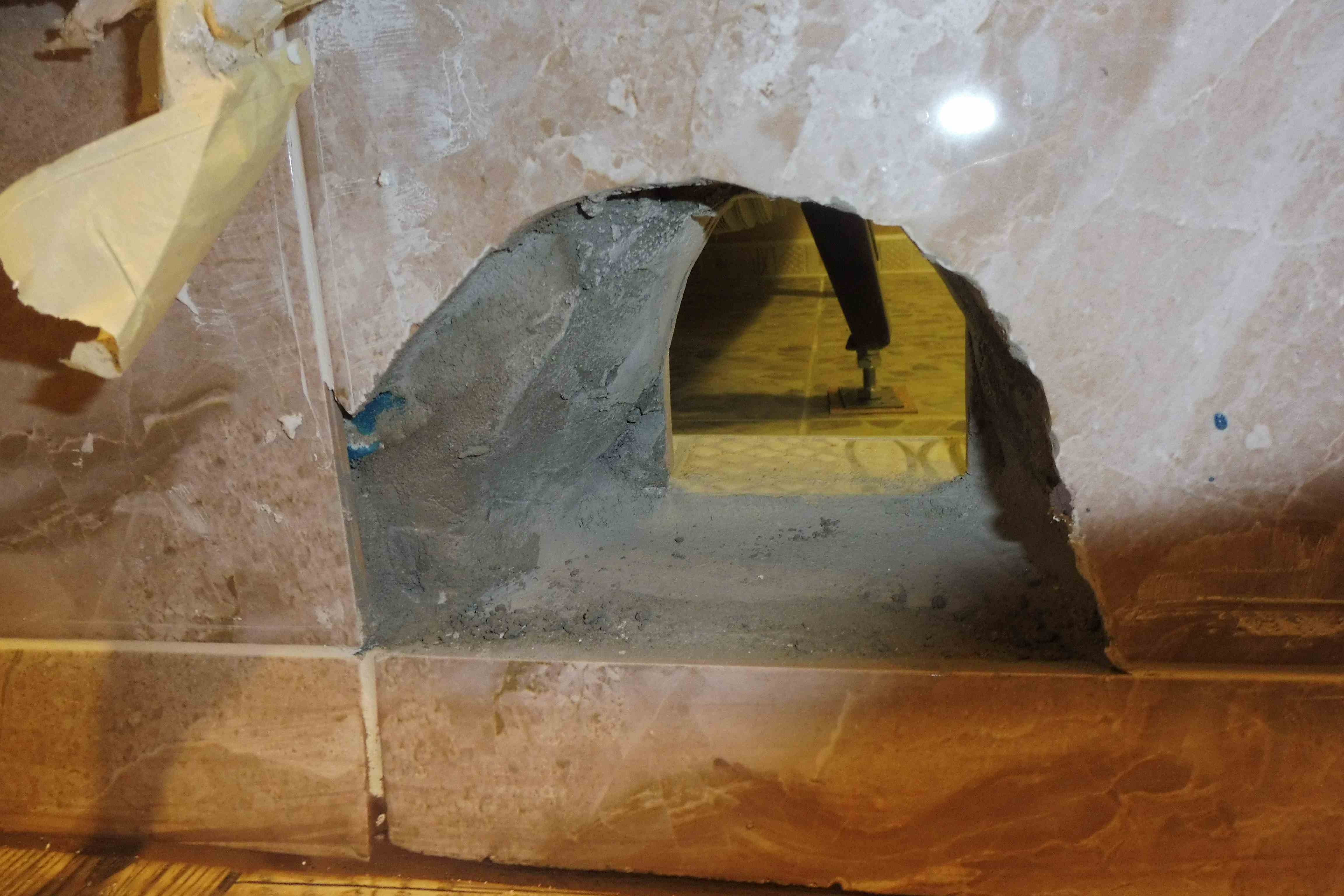

Между туалетом и ванной вот такая дырка для канализационной трубы:
Чем замазать эту дырку изнутри, чтобы получился прочный слой? Сейчас если тирануть в этом месте (например тряпкой) то постоянно шелушится \ отваливается и песок и какие-то мелкие камушки. Нужно чтобы этот слой был устойчивый к протиранию.

Обработать грунтовкой глубокого проникновения в несколько слоев и не будет сыпаться. А если культурно, то трубу обернуть мягким материалом, вставить, замазать дыру цементным составом и после полного высыхания грунтовкой или краской.

Не, там дыра небольшая, всего на 1 см шире трубы. Замазывать не хочется.
Tonal написал: Обработать грунтовкой глубокого проникновения в несколько слоев и не будет сыпаться.
Грунтовка она же такая шершавая. А хотелось бы чтобы эта поверхность была более-менее гладкая. Может есть "гладкая" грунтовка? Или еще какой-нибудь состав? Пробовал гидроизоляцией, но она тоже "сыпется"

tiger960, если нужна гладкая поверхность, то после грунтования шпатлевкой пройтись и закрасить потом. Или можно грунтовать в несколько слоев, пока пленка не образуется. От требуемой эстетики зависит. :)

Загрунтуйте в несколько проходов ггп. Обмотайте трубу теплоизоляцией - вспененный полиэтилен. Вставьте, замажте раствором или запеньте, закрастье. Зачем нужна дыра ванна - туалет?

Она не нужна. Просто эта дыра настолько маленькая, что с теплоизоляцией будет впритык и замазывать нечего. Но песок по краям сыпется.

tiger960, после теплоизоляции минимальный зазор заполните из тубы с герметиком, ничего сыпаться не будет.

Да, попробую так и сделать
