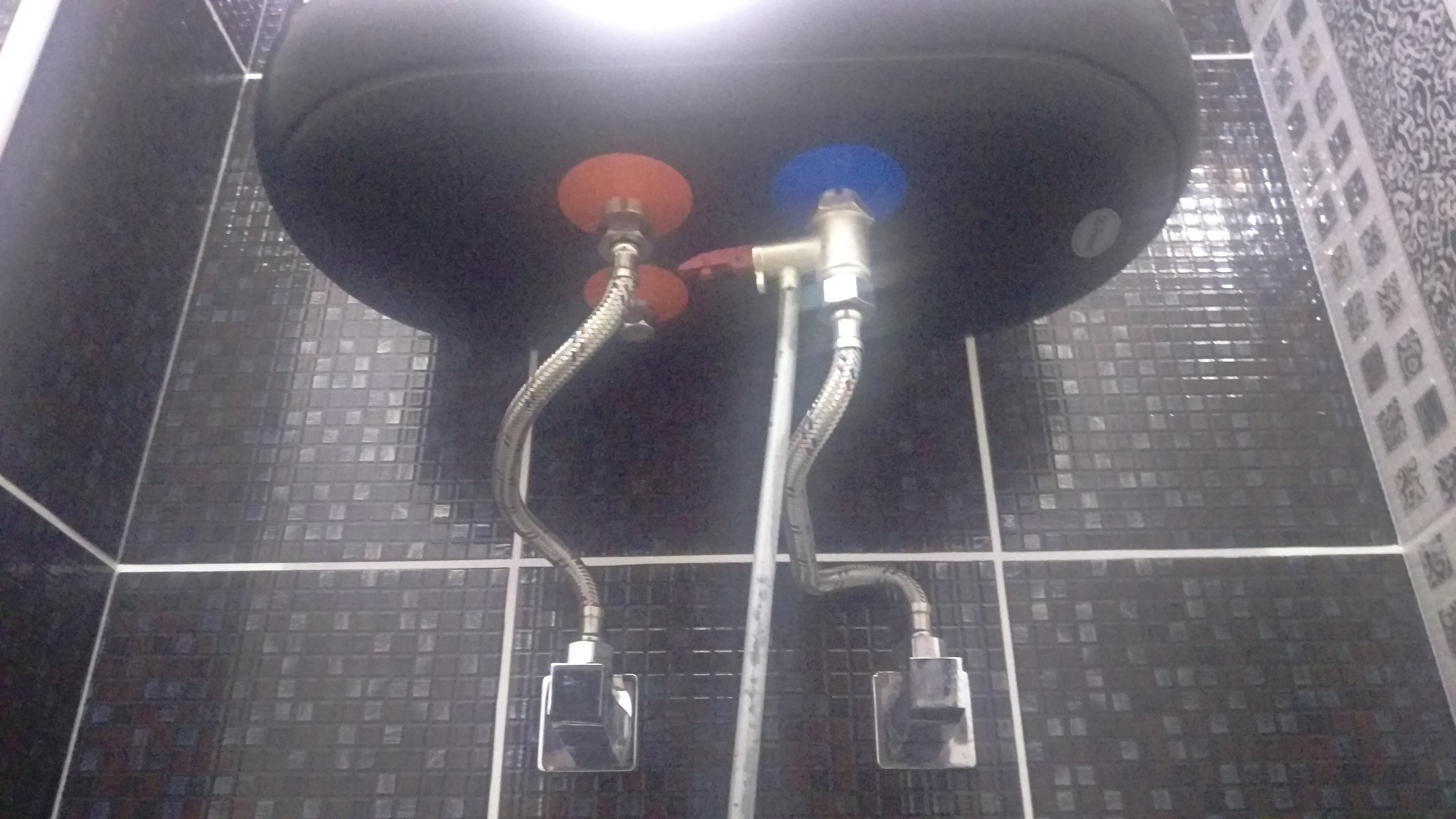

Всем привет. Есть водонагреватель id80. Подскажите пожалуйста как спустить воду. В инструкции ничего. В инете тоже ничего, кроме как разобрать шланги. Цель - спустить воду не откручивая шланги. Есть какой-то простой способ, я им воспользовался пару лет назад, но сейчас никак не могу вспомнить. Помню только, что открыл кран в раковине и вода как-то сама быстро вылилась.

Плюс этих бойлеров (единственный, как по мне) - в удобстве слива воды. За выходом ГВ есть гайка (на фото видно). Откручиваете ее, подставляете ведро, открываете кран - и вперед!

Откручивайте гибкую подводку и заглушку для доступа воздуха ( отмечено красным). Поднимите в горезонтальное положение флажок клапана. Слив осуществляется через клапан.

ashim1990, спасибо, получилось.
