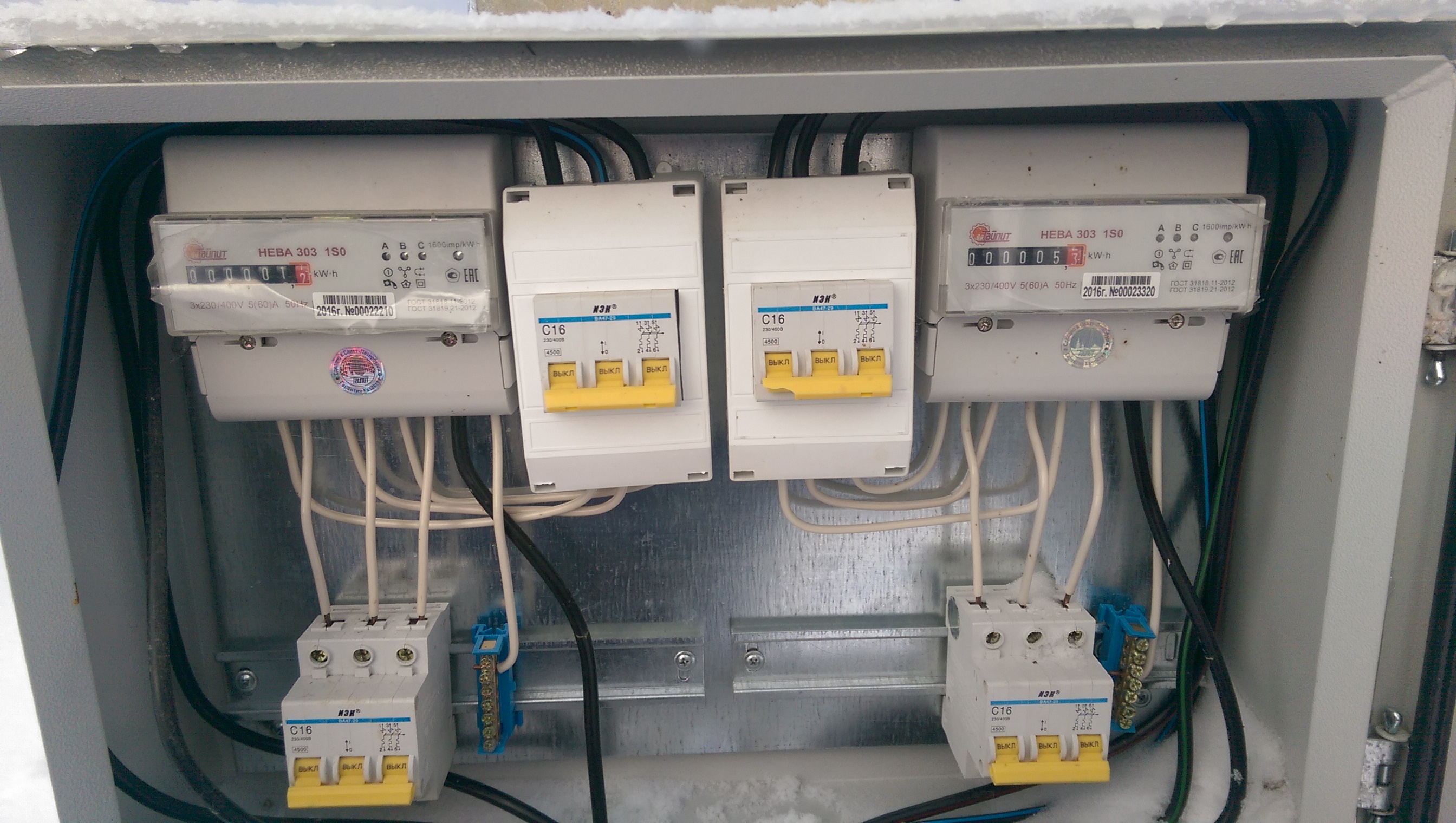

acen83
acen83
Регистрация: 10.06.2018
Сообщений: 32
10.06.2018 в 22:15:30
Это щит на столбе за пределами участка.
Напомню тезисно по теме:
  • задача подключится к счетчику (справа) и развести эл-во на 2 строения на участке.
  • по ТУ: должно быть подключение энергопринимающих устройств заказчика напряжением 0,38 кВ, максимальной мощностью 5 кВт, категории надежности III. Точка присоединения: отходящие клеммы автоматического выключателя в распределительном шкафу ШР. Подключение энергоустановок выполнить бронированным 4-проводным кабелем сечением не менее 6 кв.мм по алюминию. Установить ограничитель мощности в вводном распределительном устройстве. Ограничитель должен быть отстроен на мощность не более 5 кВт. Вводной автоматический выключатель во вводном распределительном устройстве Заказчика должен иметь уставку не более 10 А. Перед помещением, в котором находится вводное распределительное устройство Заказчика, выполнить повторное заземление защитного проводника РЕ в соответствии с требованием гл.1.7.61 ПУЭ.
  • идея в установке на участке промежуточного щита (с выполнением заземления), и дальнейшем отводе на каждое строение уже 5-жильного кабеля.

acen83, да Вы подпольщик однако .... ;) На вводе 16 А, после счётчика 16 А, на дом выделено (220х16)х3 - 10,5 кВт, но если судить по ТУ - 10 А на дом выделено (220х10)х3 - 6,6 кВт. Хотя по правилам мин. 15 кВт, при условии тех. возможностей. причём за подключение до недавнего времени плата была 550 р. Лихо Вас там разводят.
acen83 написал: Вот к этому предполагается присоединение.
И на кой отсюда 5 ти жилку тащить? Щит заземлён? Повторное заземление на столбах выполнено? Ещё и СИП додумались в счётчик прикрутить.
acen83 написал: Подключение энергоустановок выполнить бронированным 4-проводным кабелем
Чем обосновывают или сразу предлагают купить кабель? Укладка кабеля в земле ссылка

acen83
acen83
Сообщений: 32
10.06.2018 в 22:41:43
megrad, щит не мой, находится за пределами участка, подключения еще нет. "5-жилку" не от него тащить, а от места где я PEN разделю.
Вопрос такой - ТУ это догма, или можно договориться и изменить под себя? Напомню, что менеджеры с которыми приходится разговаривать, привыкли к типовым решениям, и плавают в ответах.
