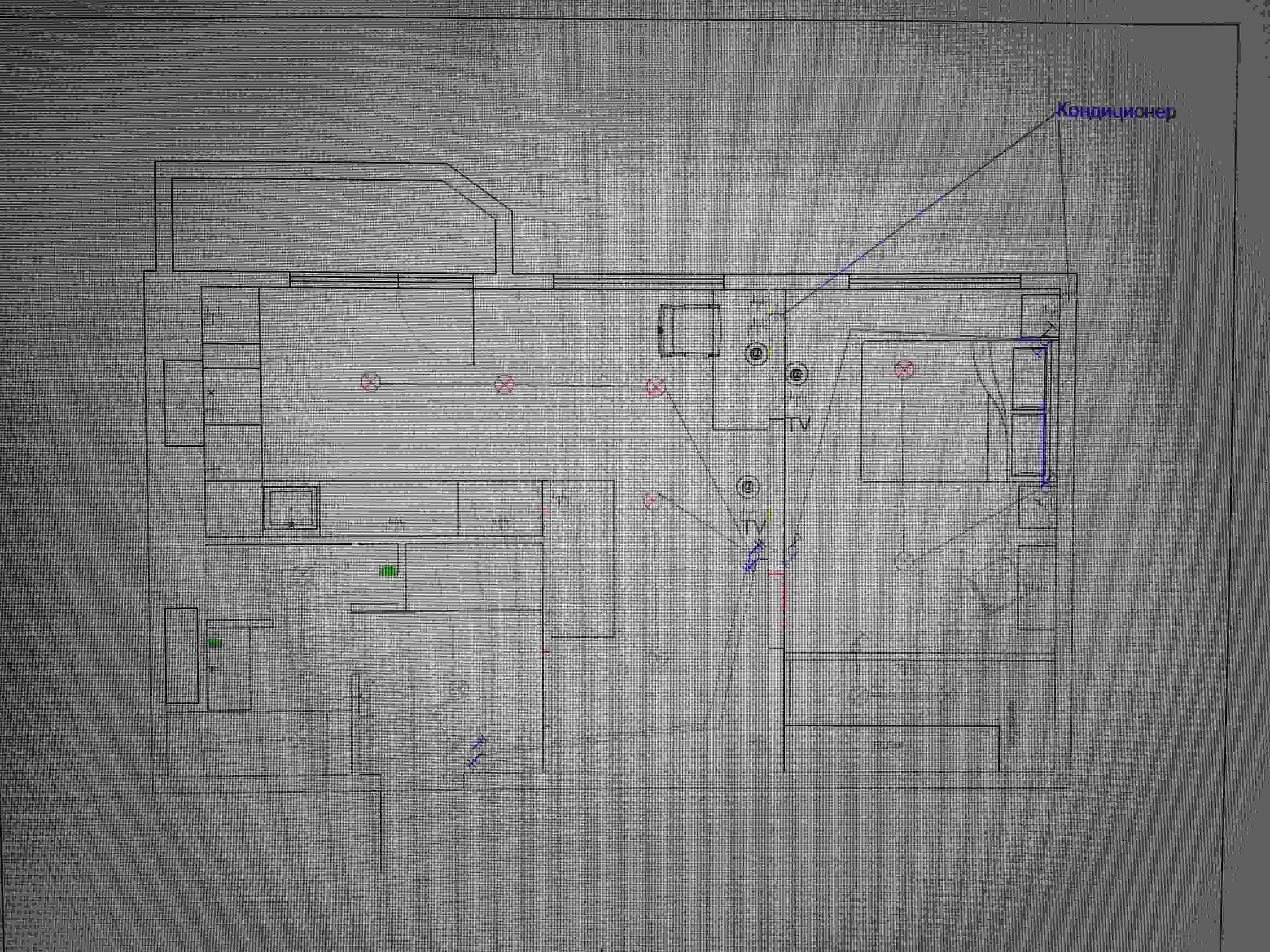

Просьба помочь с наполнением щитовой для двушки На листе прикинул какие автоматы должны быть, с реле напряжения. Так же считаю, что нужно дополнить некоторые группы автоматов УЗО. Подскажите пожалуйста, что бы они не были лишними, что требуется ещё поставить?
Спасибо заранее за полезные советы
