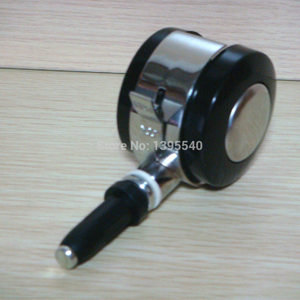

От мамы осталась ножная швейная машинка. Для мобильности (у меня же не швейное ателье) хочу сей девайс поставить на колеса. К моему сожалею, в продаже можно найти только дешевые пластиковые колеса с П образным креплением. Продавцы в магазинах клятвенно убеждают в том, что можно брать любые колеса, а потом просто прикрепить сверху, то что мне нужно. В итоге на Али я купила красивые прорезиненные колеса со стопором и длинным штырем.
Проблема в том, что я не знаю что мне делать дальше и как прикрепить данные колеса к с самой машинке?

Furrrycat, Вам нужны колёса с креплением шурупами типа таких:
Их крепить к дну тумбы.

Вадим М написал: Furrrycat, Вам нужны колёса с креплением шурупами типа таких:
Вадим М, Не будет доступа с стопорам задних колёс, а стопорить придется

Furrrycat написал: Может у кого-нибудь хоть есть какие-нибудь идеи?
Furrrycat, а в чем сложности? В двух боковых стенка отверстия под дюбель колесный диаметр нужно замерить, наверное 10 мм, отступить от края торца 35 мм, вбиваете дюбель в него втыкаете ножки

Я бы наверное для сохранения высоты отпилил боковины снизу укоротив затеом вложил брусок 40 *40 мм а в нем уже отверстия под колёса Бруски притянул бы евровинтами к боковине и дну Бруски с внутренней стороны боковин подо дном

левша написал:
Достаточно застопорить два передних колеса. В итальянских детских кроватках, медицинских каталках из четырёх колёс стопор имеют только два.

левша написал: Бруски притянул бы евровинтами к боковине и дну
чем обычные шурупы не угодили - крутить в брусы сквозь дсп?

левша написал: В двух боковых стенка отверстия под дюбель колесный диаметр нужно замерить, наверное 10 мм, отступить от края торца 35 мм, вбиваете дюбель в него втыкаете ножки
Дсп 16мм сломается скорее всего при перевозках, тк с краев останется по 2-3 мм. Разве что изнутри сделать накладки из ДСП на шурупы и клей и сверлить по месту сращивания.
