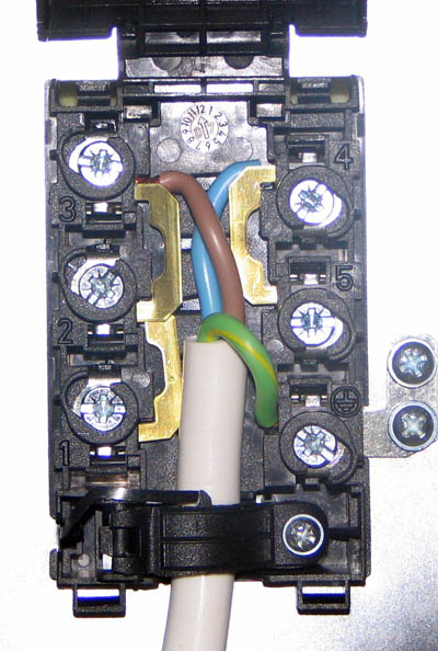

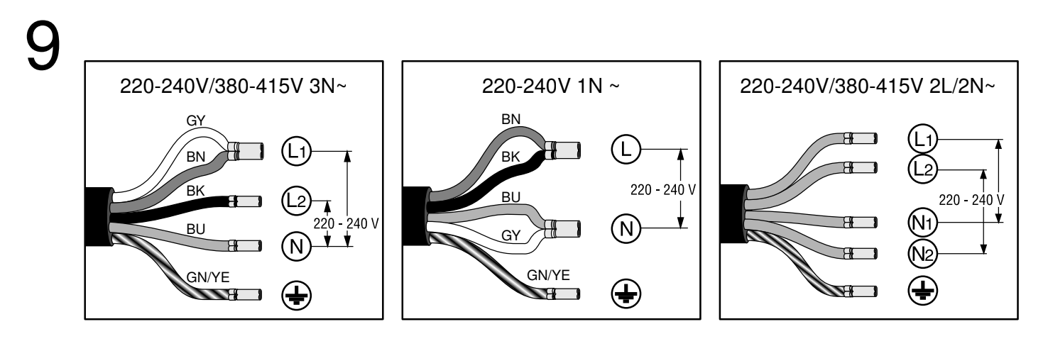

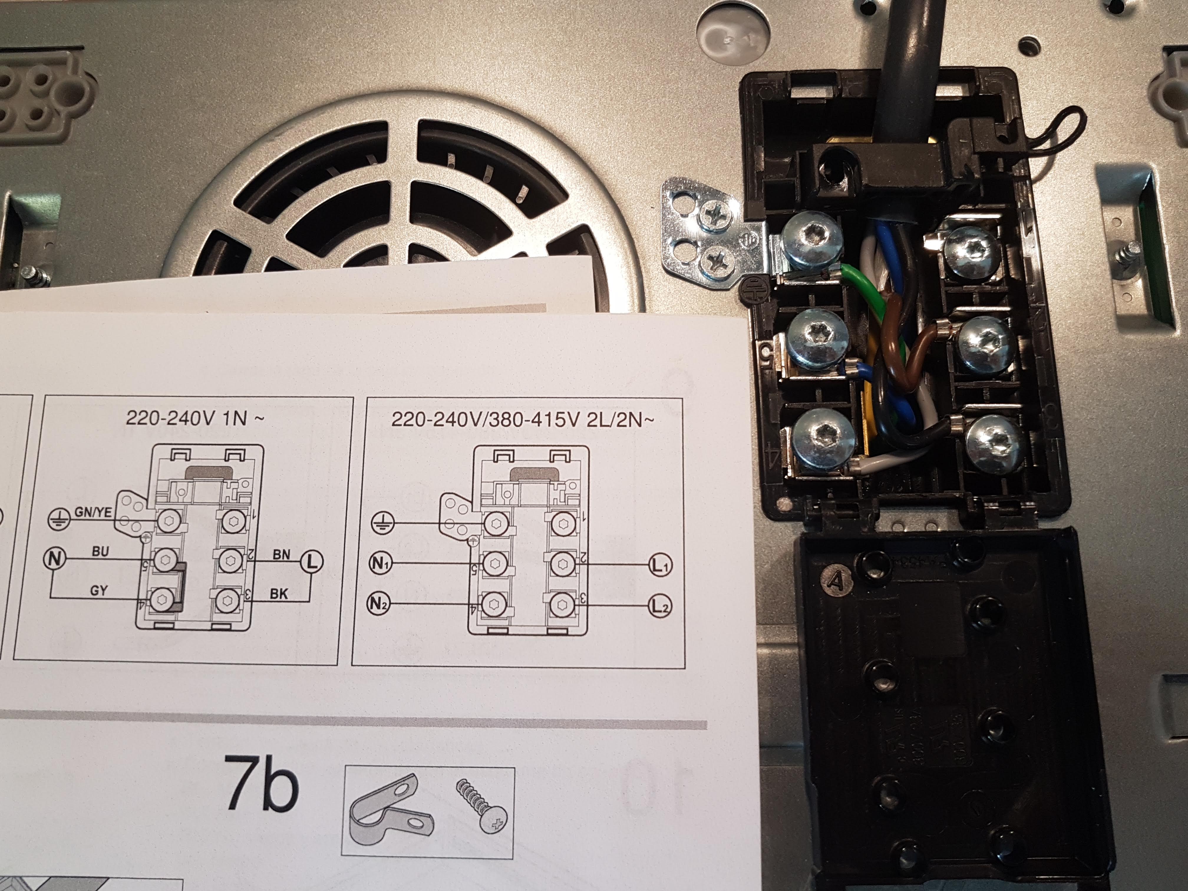

Имеется варочная панель Bosh PVS651FC1E с 5-ти жильным проводом в комплекте. Нужно подключить к однофазной сети. В инструкции по подключению нарисовано:
Клеммы на плите: Клеммы на плите
Скрутки для вилки (мы купили 3х контактную на 32А): Скрутки для вилки
Было произведено подключение по схеме ~1N: (между синим и серым есть перемычка, все как на схеме)
В результате, после подключения вилки, выбило дифавтомат на площадке (40А) :). Почитал похожие темы - везде кидают один провод на L и ставят перемычки на остальные две. Это недочет схемы Bosch или ... ?

В вилке все как на картинке 9 (схема 1N~):
  • BK/BN скручены вместе на фазу
  • BU/GY скручены вместе на ноль
  • GN/YE на землю
В розетке - 3 медных провода, фаза в розетке совпадает с фазой на вилке (ноль и земля тоже).
Прозванивал отверткой розетку, а так же, при включенной вилке, прозванивал другие концы 5ти жильного провода - BK и BN показывали фазу.

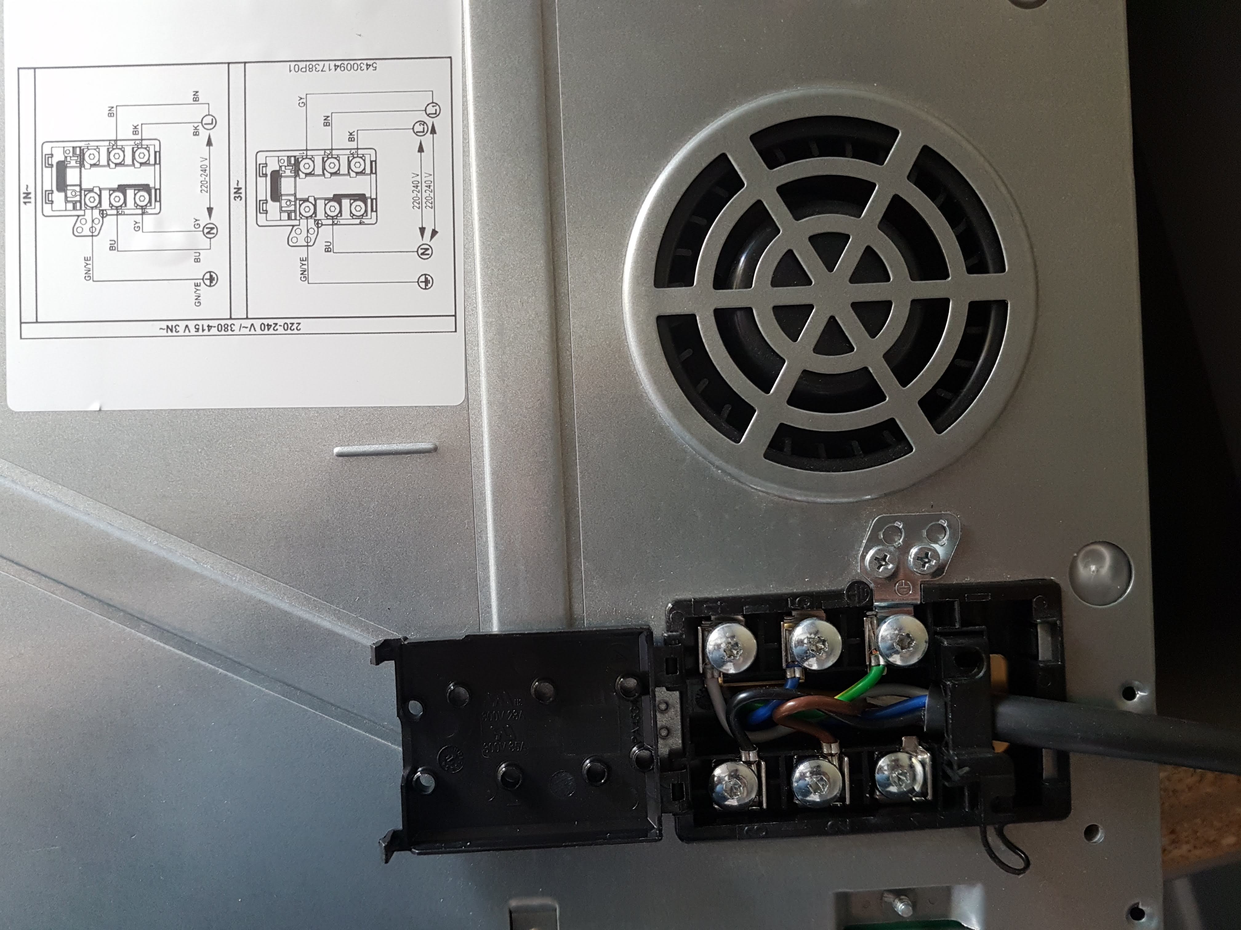

Пришел электрик, разобрал посмотрел вилку - поджал в ней провода. Посмотрел подключение на варочной панели, подправил провода и там (поджал посильнее, поправил положение - как они были изначально можно посмотреть на фото). Добавил перемычку между BN и BK (хотя сказал, что теоретически она и не нужна, т.к. они соединены в вилке). Вставили вилку в розетку, я пошел включил автомат - все работает!
Я уже не стал проверять работает ли она без этой перемычки, так что причина изначальной проблемы мне так и не ясна на 100%. Возможно у меня проводок касался где-то чего-то...
