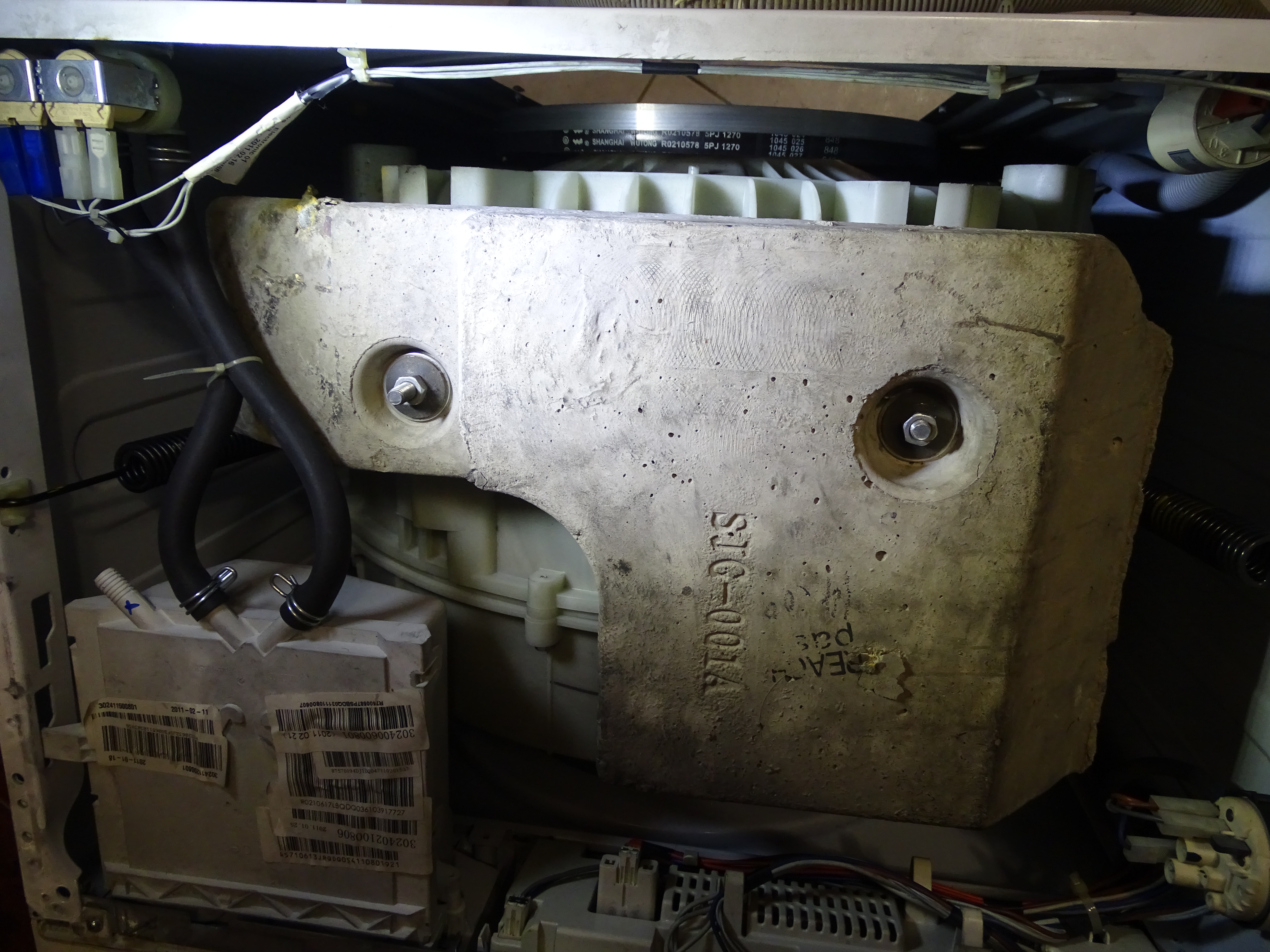

Добрый день, парни подскажите, отчего ремень не садится ровно на барабан? как ни выпрявляй, как переставляй ремень зубчиками на вале, он при повороте съезжает, см. фото. ну и на высоких оборотах его опять срывает нафиг.
19.06.2018 в 11:47:27
19.06.2018 в 12:14:58
Этот шкив очень легко деформировать. Мог шкив с вала двигателя съехать. Или сам двигатель не туда прикручен.
