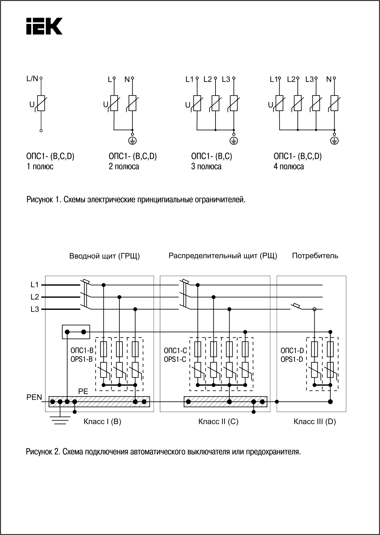

Prof0077 написал: Разумно ли сделать два заземления?
Делайте ТТ...

MaSeVi написал:
Делайте ТТ...
MaSeVi, так я и хочу сделать ТТ. Но если я правильно понимаю, есть некоторые разночтения, между какими проводниками в системе ТТ можно ставить разрядники/варисторы УЗИПа. Вроде ставить УЗИП между L и PE это неправильно.

Prof0077 написал: ежду какими проводниками в системе ТТ можно ставить разрядники/варисторы УЗИПа
А инструкция к УЗИП?
Prof0077
Prof0077
Регистрация: 19.06.2018
Орел
Сообщений: 125
27.06.2018 в 20:01:55
В инструкции речь идёт о PEN и дополнительном заземлении.

27.06.2018 в 20:07:06
Prof0077 написал: PEN
Нет, РЕ...

Prof0077 написал: Одно для ЩУ, чтобы к нему был подключен УЗИП, второе для дома, для выполнения защитной функции.
Очаговое заземление не самый лучший вход. Обычно все контуры объединяются.

Prof0077 написал: Господа, ещё вопрос с вашего позволения. Рассуждаю о схеме заземления, основываясь на ваших советах. Вводные такие:
  • ВЛ неизолированная. Скруток только на одном пролёте между опорами 27 штук на четырёх проводах. Поэтому видимо делать мне ТТ.
  • Весьма вероятно, что в среднесрочной перспективе (5 лет) ВЛ будет реконструирована в ВЛИ с применением СИПа, разрядников и прочих небольших радостей. Поэтому мне нужно предусмотреть сравнительно простую модернизацию ЩУ.
  • У меня есть УЗИП, и я хочу, чтобы он работал.
Отбрасывая промежуточные элементы логической цепочки перейду сразу к идее. Разумно ли сделать два заземления? Одно для ЩУ, чтобы к нему был подключен УЗИП, второе для дома, для выполнения защитной функции. При последующей модернизации ВЛ я просто их соединю в один контур.

СтранникXXI, ЩУ планируется повесить на задней глухой стене гаража. От ЩУ будет питаться три потребителя:
  1. Собственно гараж, на котором планируется повесить ЩУ.
  2. Гостевой дом, он же временно будет основным домом - мансардный этаж на этом же гараже.
  3. Будущий основной дом будет располагаться метрах примерно в 7 от гаража, но с учётом расположения ЩУ провод получится длиной метров 15-20.
В каждой электроустановке будет свой распределительный щит со своим реле напряжения, узипом 2-го класса и пр., а в основном доме ещё и со своим дополнительным заземляющим устройством.
