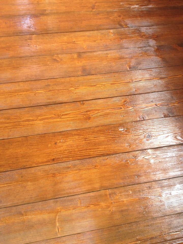

АЛанин, утеплённый это одно, а закрытый это другое. У меня на балконе (лоджии) просто застеклённой, лежит ковровая Плитка на фиксации (которая смывается водой). Имхо не вижу смысла в ГИ совсем. ГИ делается в тех случаях когда есть вероятность конкретной протечки
gans gr
gans gr
Регистрация: 12.02.2009
Сообщений: 9007
03.07.2018 в 16:12:15

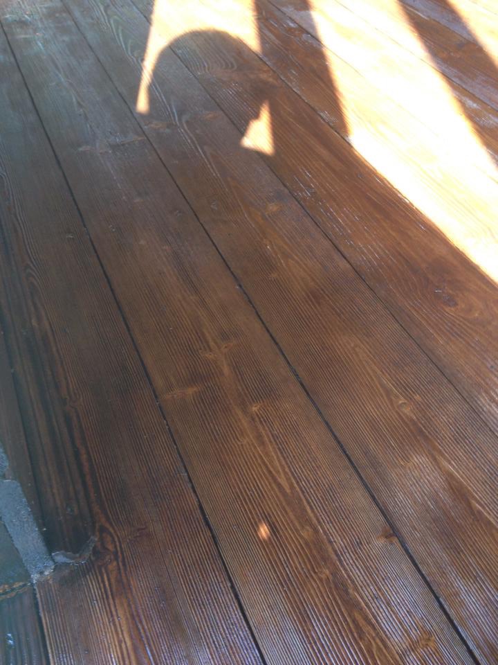

Веранда (открытая) на даче. Три зимы прошло. А у вас судя по всему на лагах (есть продухи) сверху дерево защитить от намокания и эксплуатировать. Или подровнять и стелить что хотите. Можно в том числе и полимеры (только тонкослойные) но тогда обязательно заполнять стыки доски (герметики любые кроме силикона) шпатлевки эластичные (типа форбо 900 DSP)или Arlok 90 в Леруа, или автомобильные шпатлевки
