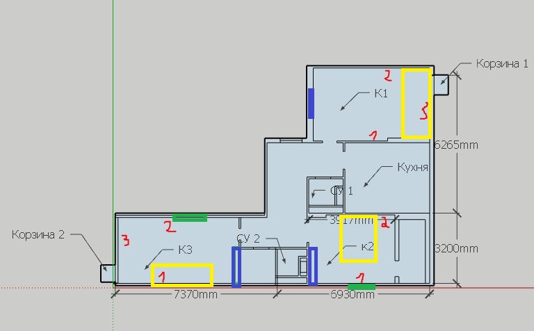

Добрый день!
Несколько вопросов:
  • Как правильно сделать трассу для кондиционеров?
  • Как это делать при условии "хотелки" шумок комнат К1,К2,К3? Штробы или поверх стен?
  • Нужен ли кондиционер на кухне?
Условия: План прикрепил. 2 корзины. Вывод конденсата на улицу не желателен.
Предположительно:
  • Комната К1 - стена 2, правый угол - вывод на улицу (козырек подъезда)
  • Комната К3 - стена 1, левый угол - вывод в СУ2
  • Комната К2 - растерялся, конденсат зависит от стены СУ1/СУ2 - а трассу как лучше Корзина 1 или 2?

Правильнее всего это решается по месту,ничего сложного нет,но от вас нужен еще план расстановки будущей мебели.

Примерное расположение (технически можно помеять). желтые - спальные места синие - шкафы (1 комната телек :)) зеленые - телеки
Смущает Трасса К2 около 9-12 метров получается... Если из Корзины 1 вывод на 2 стену - углы под 90 плюс, сквозные в стенах ... Если из Корзины 2 вывод на 1 стену - смущает проход ванной (влажность), звук - хотя там еще нет штукатурки (сделать трассу потом заштукатурить)
Также планирую сделать звукоизоляцию комнат (100-150мм), в том числе потолок. Стоит ли в штробу или можно просто провести в отрытую (все равно спрячется)? А если по потолку - смысл есть? т.е. крепиться к самой плите, а не к навесной конструкции...
