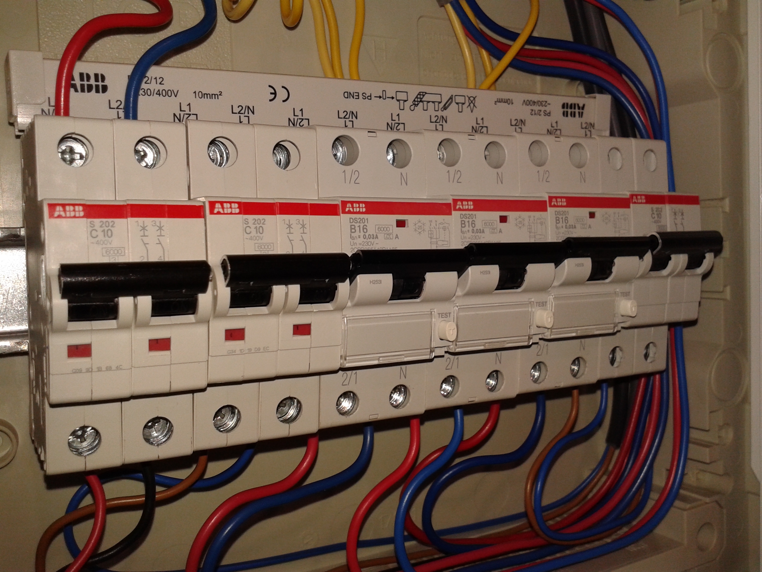

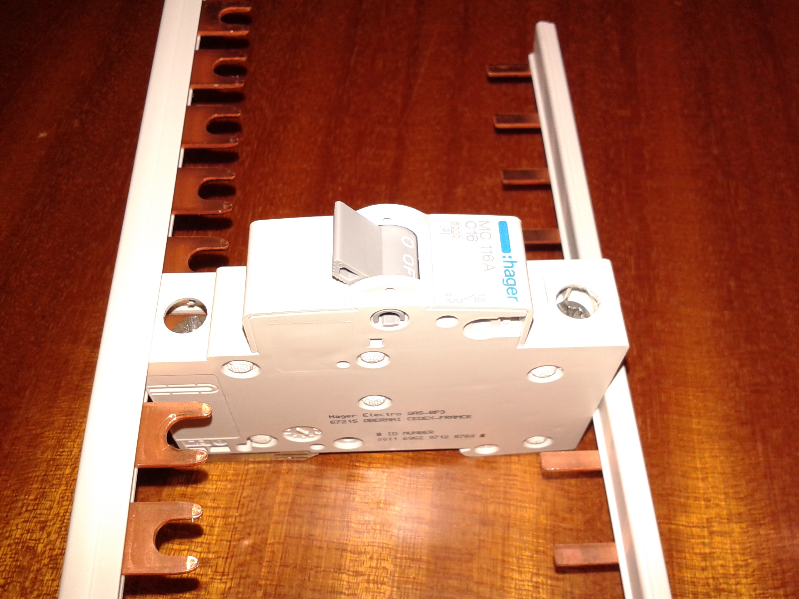

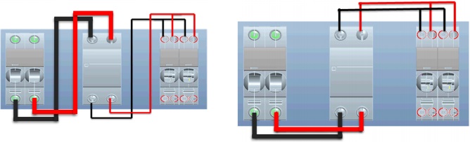

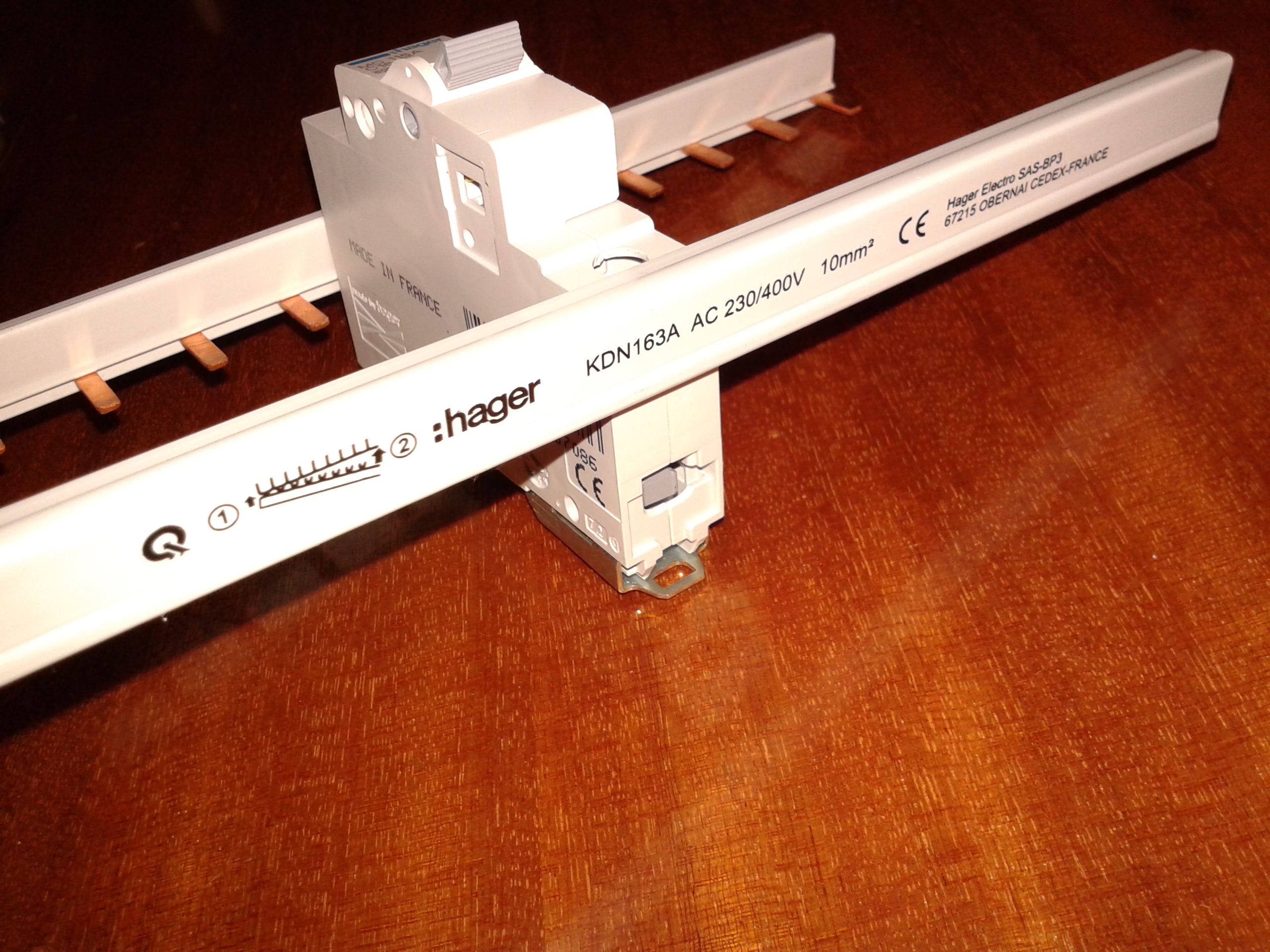

При покупке шины не забудьте, что для некоторых автоматов тип шины зависит от стороны подключения проводов. В данном конкретном случае удобней снизу. Шина в своём гнезде, провод в своём. Правда, на постсоветском пространстве принято подавать питание сверху.
От того с какой стороны что подключено, зависит длина проводов внутри щита. Подумайте, как там оно всё будет расположено внутри. http://econtrol.com.ua/novosti/2522-obnovlenie-rele-napryazheniya-easy9-ot-schneider-electric Последняя модель реле Easy 9 подключается снизу. Предыдущая модель - сверху.
PS. Я не торгую Хагером, я вообще ничем не торгую, просто на Хагере наглядно про шины, дома АВВ.
Но MZ209 у меня тоже есть. :)
