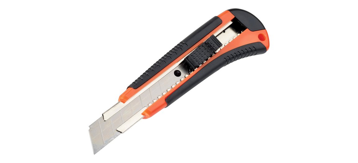

Или может быть использовать автомобильный скребок, которым стекла ото льда чистят?

tiger960, я скребками не пробовал, но что то мне подсказывает что маловероятно, длина соприкосновения лезвия большая ведь будет, вероятней всего такими кусками вы его не срежете просто, также как и ножом срезать получится понемногу, но ножом на мой взгляд удобней, есть возможности пробуйте разные варианты, мне кстати сейчас заказчик на герметизацию такой же келид из Касторамы везет

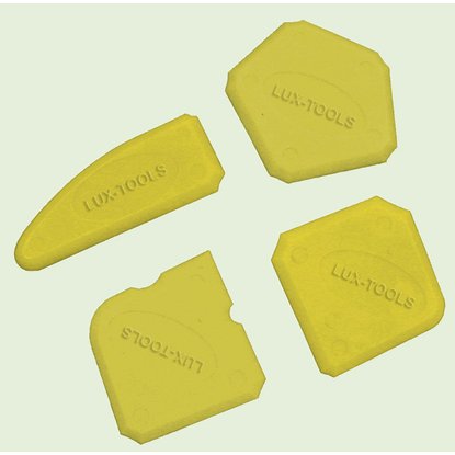

Вот раздули проблему. Берете два ножа и несколько запасных лезвий к ним: и потихоньку все отдираете. За 1-1,5 час в спокойном режиме эти все можно удалить без повреждения поверхности. Затем проклеваете края малярным скотчем, наносите герметик, берете разглаживающий шпатель и разглаживаете. Советы об использовании мыльной воды с палочками от мороженого лучше проигнорировать, поскольку слой герметика попросту не сможет прилипнуть по краям, потом начнет отслаиваться и чернеть. А палочка от мороженого никогда нормально шов не разгладит, а только все испортит. На ютубе есть видео с наглядным примером, как правильно и красиво можно загладить швы.

Shkeddy написал: берете разглаживающий шпатель
Shkeddy написал: и разглаживаете.
Шпатель такой я уже купил. Надо ли его во что-то макать? Или просто сухим шпателем равнять мс-полимер?

Shkeddy написал: Вот раздули проблему. Берете два ножа и несколько запасных лезвий к ним: и потихоньку все отдираете. За 1-1,5 час в спокойном режиме эти все можно удалить без повреждения поверхности. Затем проклеваете края малярным скотчем, наносите герметик, берете разглаживающий шпатель и разглаживаете. Советы об использовании мыльной воды с палочками от мороженого лучше проигнорировать, поскольку слой герметика попросту не сможет прилипнуть по краям, потом начнет отслаиваться и чернеть. А палочка от мороженого никогда нормально шов не разгладит, а только все испортит. На ютубе есть видео с наглядным примером, как правильно и красиво можно загладить швы.
Shkeddy, вы рассказываете как наносить силиконовый герметик, мс-полимер более вязкий и он прилипает к скотчу, когда скотч начинаешь снимать узкая полоска мс-полимера тянется за ним, потом обрывается и падает на эмаль ванны, приходится шустро оттирать начисто, не факт что получится, и сам шов на стыке получается неровный, как раз палочка эскимо хорошо снимает излишки и ровняет шов, про неприлипание и черноту краев бред какой то, это может с силиконом такое происходит? я лет 6 примерно гермечу стыки мс-полимером, даже непонимаю как у него края могут неприлипнуть...
