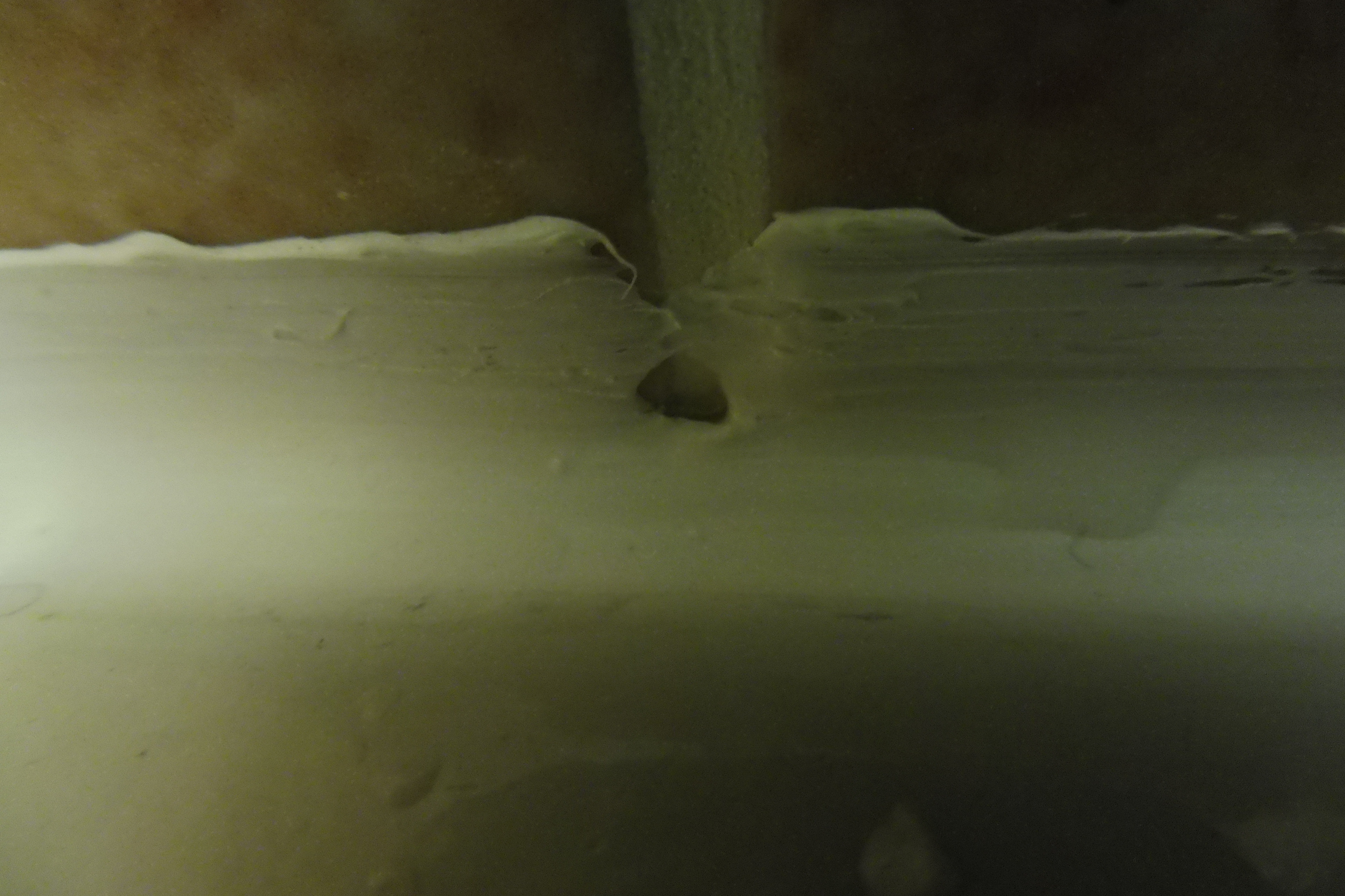

Здравствуйте!
Заделал шов между ванной и стеной (на стене плитка) МС-полимером Quelyd. По неопытности получилось плохо, а в некоторых местах о-о-о-чень мелкие дырочки. Через эти дырочки вода протекает.
Как теперь это можно исправить?
Как его максимально можно удалить? Если полностью его удалить не получится, новый слой мс-полимера приклеится к старому?
Подскажите, пожалуйста.

Мс полимеру там самое место, но сделано конечно на кол, келид не демонтировал, но вам думаю это надо сделать, сверху накладывать еще не вариант. Наносить надо стараться одинаковой колбаской, потом попшикать мыльной водичкой и палочкой от эскимо удалить лишнее и сформировать ровный шов

tiger960, блинский, вы так не аккуратно его нанесли, даже не знаю, я демонтировал раз ровный шов соудал, но он в работе мягче келида на порядок был, и то я его замудохался ножом с лезвием хорошим вырезать по немногу, келид судя по работе крепче соудала, покупайте хороший нож, лезвие ольфа черное к нему и по граммулечке пробуйте срезать

tiger960, наоборот побольше, 18мм минимум, вам же физически на него давить надо будет ПС и это, смотрите эмаль ванны не покорябайте, а то черных полос от лезвия ножа пооставляете, надо аккуратно давить, чтобы нож не срывался, и с ванны срезайте как бы держа нож изнутри ванны, а с плитки держа вдоль нее сверху

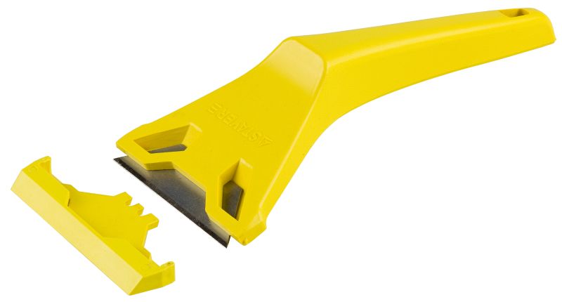

А можно ли воспользоваться скребком типа вот таким?
Не попортит ли он кафель?
