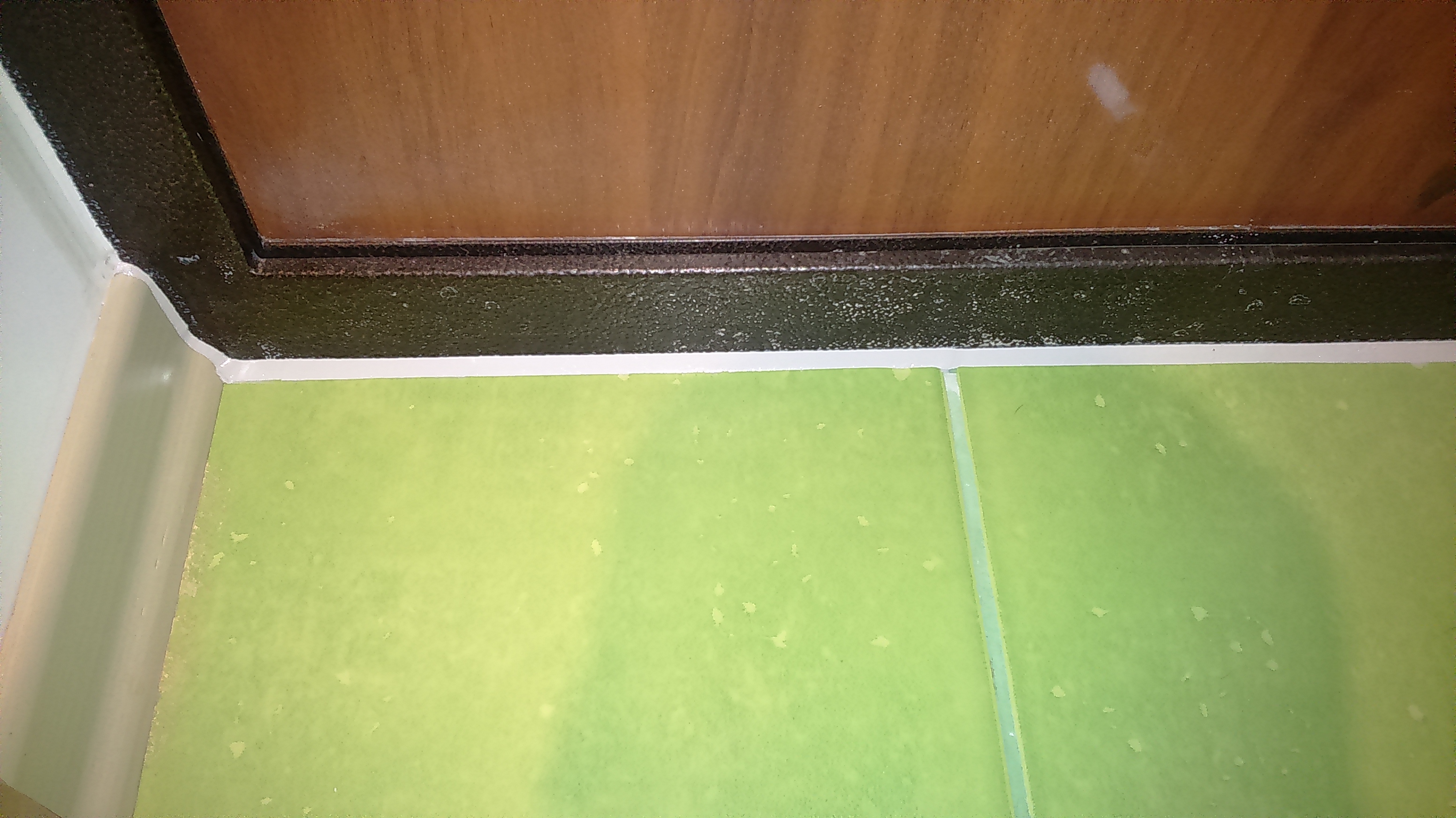

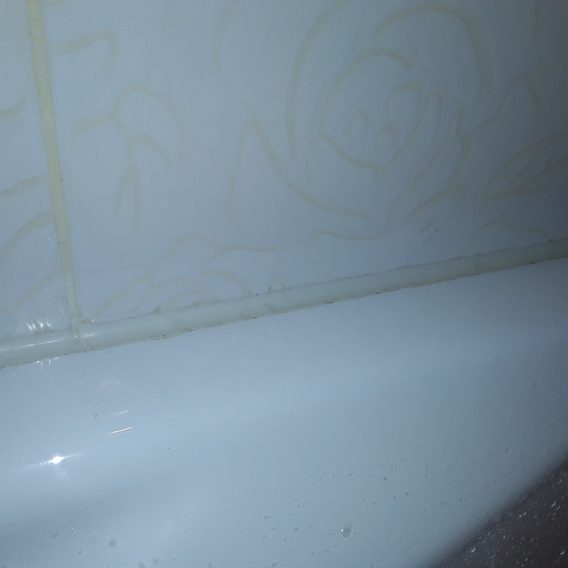

10.07.2018 в 08:53:44
Нашел фото шва, заполненного герметиком на основе мс-полимера. Если приглядеться,то видно, что по краям герметик отслоился. Эксплуатация - 1 год. Это последствия использования мыльной воды. Но благодаря тому, что использован хороший герметик, плесени нет. Но это пока нет. Поэтому, вычищать и переделывать.
Тот же самый герметик, но уже после 10 лет эксплуатации. Наносится при помощи шпателя и без использования мыльной воды. Нет отслоений, рыхлости и следов плесени.
FARAON7575
FARAON7575
Регистрация: 04.05.2009
Сообщений: 11027
10.07.2018 в 09:13:42
Shkeddy написал: ссылка Нашел фото шва, заполненного герметиком на основе мс-полимера. Если приглядеться,то видно, что по краям герметик отслоился. Эксплуатация - 1 год. Это последствия использования мыльной воды. Но благодаря тому, что использован хороший герметик, плесени нет. Но это пока нет. Поэтому, вычищать и переделывать.
ссылка Тот же самый герметик, но уже после 10 лет эксплуатации. Наносится при помощи шпателя и без использования мыльной воды. Нет отслоений, рыхлости и следов плесени.
Shkeddy, вы фотки со сроками эксплуатации не перепутали? А то через 10 лет белый, а через год желтоватый, в одном помещении судя по плитке нанесен как я понимаю, как такое может быть? Мыльная вода виновата?
Shkeddy
Shkeddy
Регистрация: 07.08.2012
Сообщений: 2140
10.07.2018 в 11:21:03
Ничего не перепутал. Да, пожелтел. Вероятно из-за использования мыльной воды. В одном углу, где мыльная вода не использовалась, он не пожелтел. Тот же герметик использовался у балконной двери. Год прошёл, цвет не изменился, как-будто вчера нанесли. Мыльная вода не использовалась.
FARAON7575
FARAON7575
Сообщений: 11027
10.07.2018 в 13:17:50
Shkeddy написал: Ничего не перепутал. Да, пожелтел. Вероятно из-за использования мыльной воды. В одном углу, где мыльная вода не использовалась, он не пожелтел. Тот же герметик использовался у балконной двери. Год прошёл, цвет не изменился, как-будто вчера нанесли. Мыльная вода не использовалась.
Shkeddy, герметик желтеет там, где на него попадает вода и по высыхании образуется водный камень, по логике самое желтое будет во внутренних углах на стыке стена-ванна, а самое белое в наружних углах, если конечно со шторки на эти стыки не стекает, у балконной двери желтеть не от чего,со временем от плесени только почернеть там может,если с вентиляцией не порядок, в ванной от водного камня даже эпоксидная затирка желтеет, причем здесь мыльная вода?
Shkeddy
Shkeddy
Сообщений: 2140
10.07.2018 в 13:34:57
