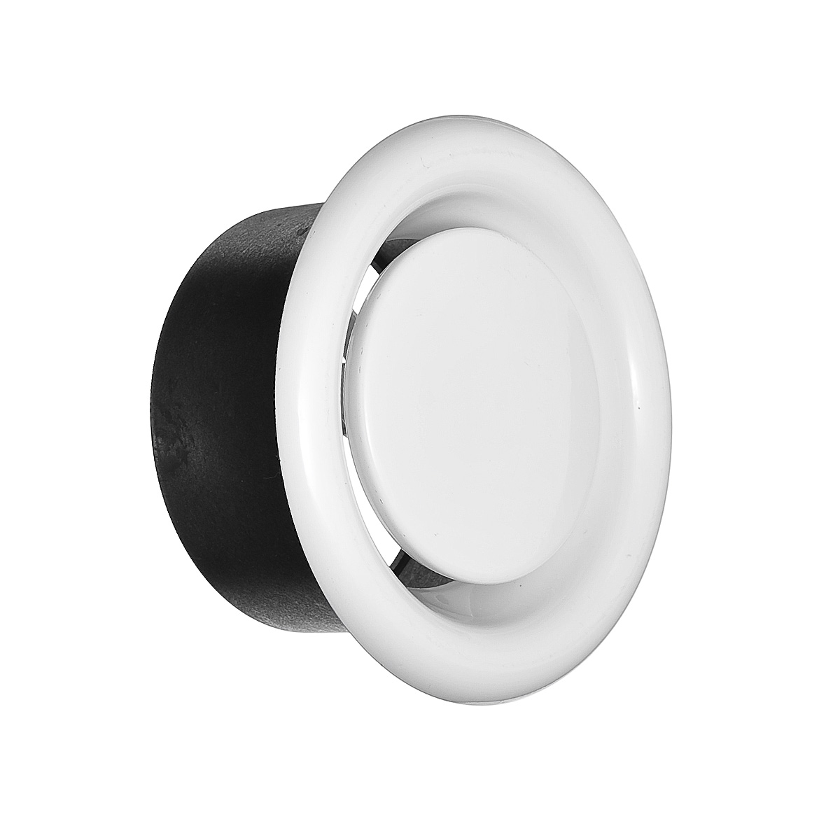

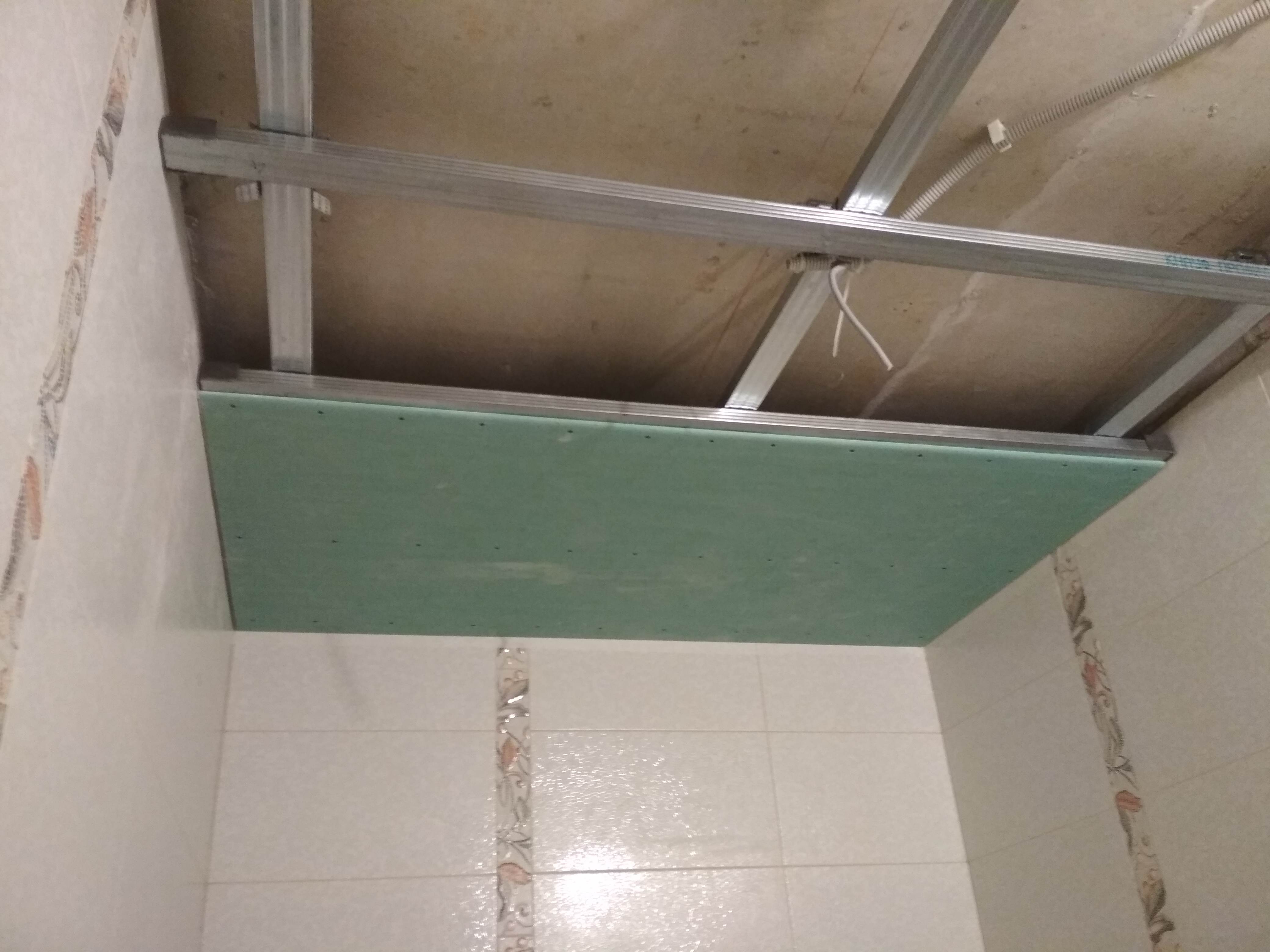

Доброго дня. Делаю ГКЛ потолок в ванной. Честно говоря, не хочется морочиться с вентиляционными коробами, а хотелось бы зашить всё ГКЛ и вставить диффузор. Чтобы всё тянуло через потолок. Тянет у меня хорошо, что кажись я могу крафтить электричество генератором :)
Чем может грозить мне такое решение, есть ли у кого опыт эксплуатации подобного потолка?

zadov, спасибо. Мне тоже кажется ничего не должно развалится, проветривать будет и запотолочное и ванную. Ну а повышенная влажность на полчаса не должна убить ГВЛВ.
Я купил диффузор, более менее нормуль выглядит. Типа такого. Закладные сделал для него, чтобы просто на саморезы засандалить и не колхозить более ничего.
Крафтить электричество он не умеет, но мне и не надо, мне самого осознания возможности хватит :)

Высоту ниши запотолочной проверьте. Чтобы не было сюрпризов. А вентилятор неплохо бы, на всякий случай. Через вентилятор (если нет обратного клапана) тоже хорошо тянет, а если нет, то включаем вентилятор. А вообще такие штуки идеально совместимы с канальным вентилятором где-то в канале, а на потолке только решетка или анемостат как на вашей картинке. За потолком редко делают вентиляцию из экономии места. Натяжной потолок обычно от 3см, а отводить 10-15 см за потолком для большинства непотребно много.

zadov, у меня там высота запотолочной нишы порядка 10см, потолки особо не пострадали стали 2630, потерпим. Спасибо. Сделаю без короба. Ну вылезут косяки через n-лет, можно будет не сложно переделать, заменить несущие профили с ГКЛ и построить короб. Вентилятор ставить не буду, 6-ой этаж 25-ти этажки, сосёт так что когда сидишь в туалете приподнимает над толчком слегка, зимой вообще...

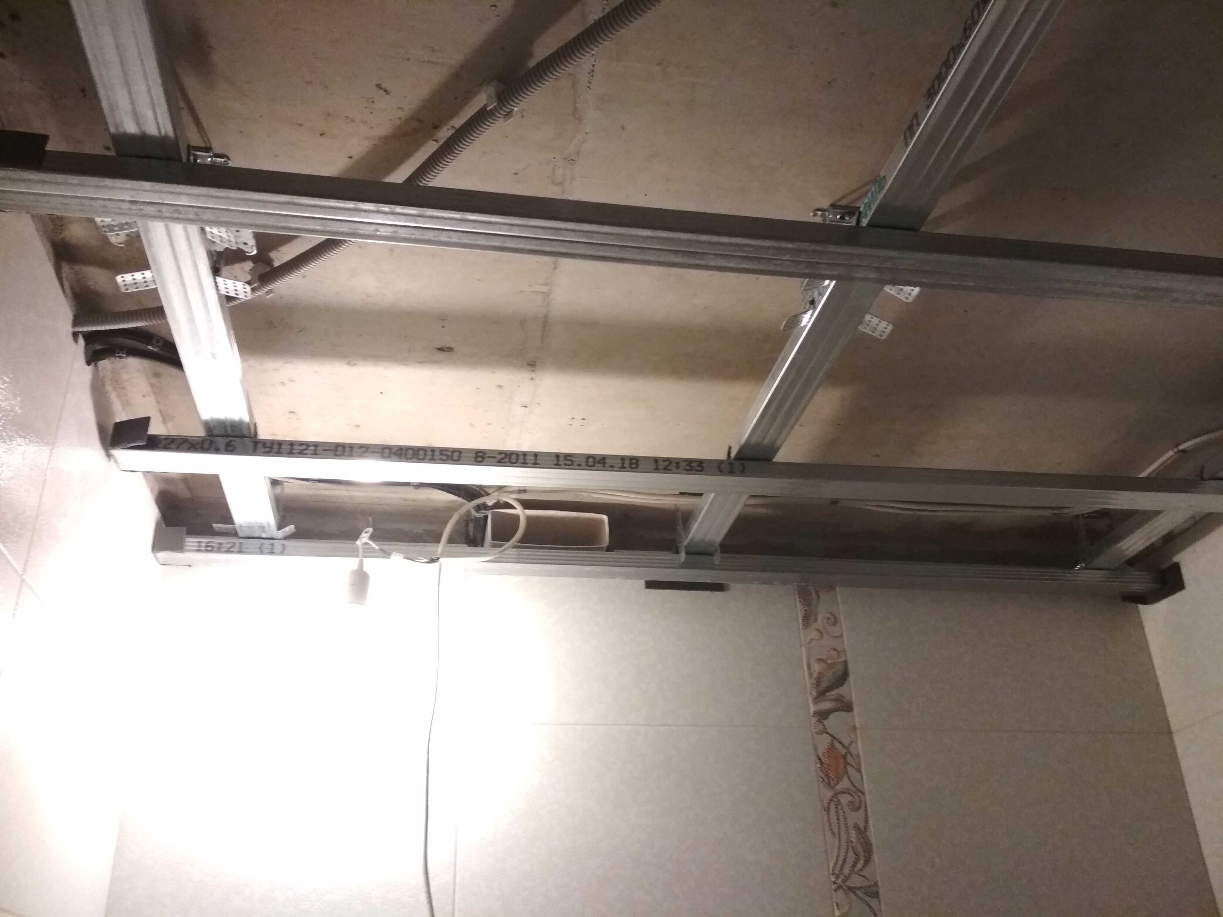

DrNotebook, Упрощенчество с плохими последствиями. Теплый влажный воздух (при включении душа) будет отдавать влагу холодному бетону, профилям и самому ГВЛ. Такое видел у соседа над своей квартирой. Все поверхности покрыты толстым слоем черной микрофлоры, сплошная слизь. И это всего 10 лет назад там был капремонт. Приток воздуха должен поступать в запотолочное простанство из сухого помещения, например коридора. А к диффузору в ванной нужно подключить короб, даже проще всего гофротрубу и ввести ее в вентканал не перекрывая вход с запотолочного пространства. Тогда все проветривается. Хотя может Вам больше нравится в квартире плесень. . У плохого солдата носки сапог блистят а задники в навозе. :D

03.07.2018 в 15:19:04
Микитович, вероятно у соседа плесень по другим причинам никудышная вытяжка, вот и получил плесень. А если еще и холодный бетон, с температурой ниже точки росы, то тут вообще очевидно. А может его соседи заливали постоянно по чуть-чуть, например подтекающей канализацией. Так что Ваш сосед - не мой случай точно.
У меня такого никак не ожидается. Бетон, как и все профили на потолке с температурой 23-24 градуса, холоду там взяться не откуда.
А вот если я проложу короб для вентиляции, то походу придется еще и стену долбить, чтобы соединить потолок ванной с коридором, но честно гря такого ноу хау я вообще ни у кого в квартире не видел. Большинство вообще не задается таким вопросом - натяжной потолок и не жужжат, и всё ок.

03.07.2018 в 15:31:52
Посмотрел СНИПы, ванная - относительная влажность принимают 65%. Берём Кнауф альбом рабочих чертежей - ГКЛ: Сборные гипсокартонные и гипсоволокнистые подвесные потолки систем КНАУФ применяются в качестве декоративной панели для инженерных сетей, оборудования и выступающих несущих конструкций, для создания архитектурно-художественного образа интерьера, а также для повышения звукоизоляционных свойств в помещениях с неагрессивной средой при сухом, нормальном и влажном режимах (см. таблицу 2).
Влажный режим в Таблице 2, при температуре от 12 до 24 градусов - от 60 до 75-ти процентов, выше уже мокрый и ГКЛ не применяется. По СНИП всё нормально прохожу, при условии нормальной вытяжки. Она у меня нормальная.
А гнуть потолки еще может, потому что многие применяют листы 9,5мм, которые кнауфом не используются для строительства потолков, а вот мастерами - используются. Ну и + профиля "эконом", что даже саморез в нём не держит.
