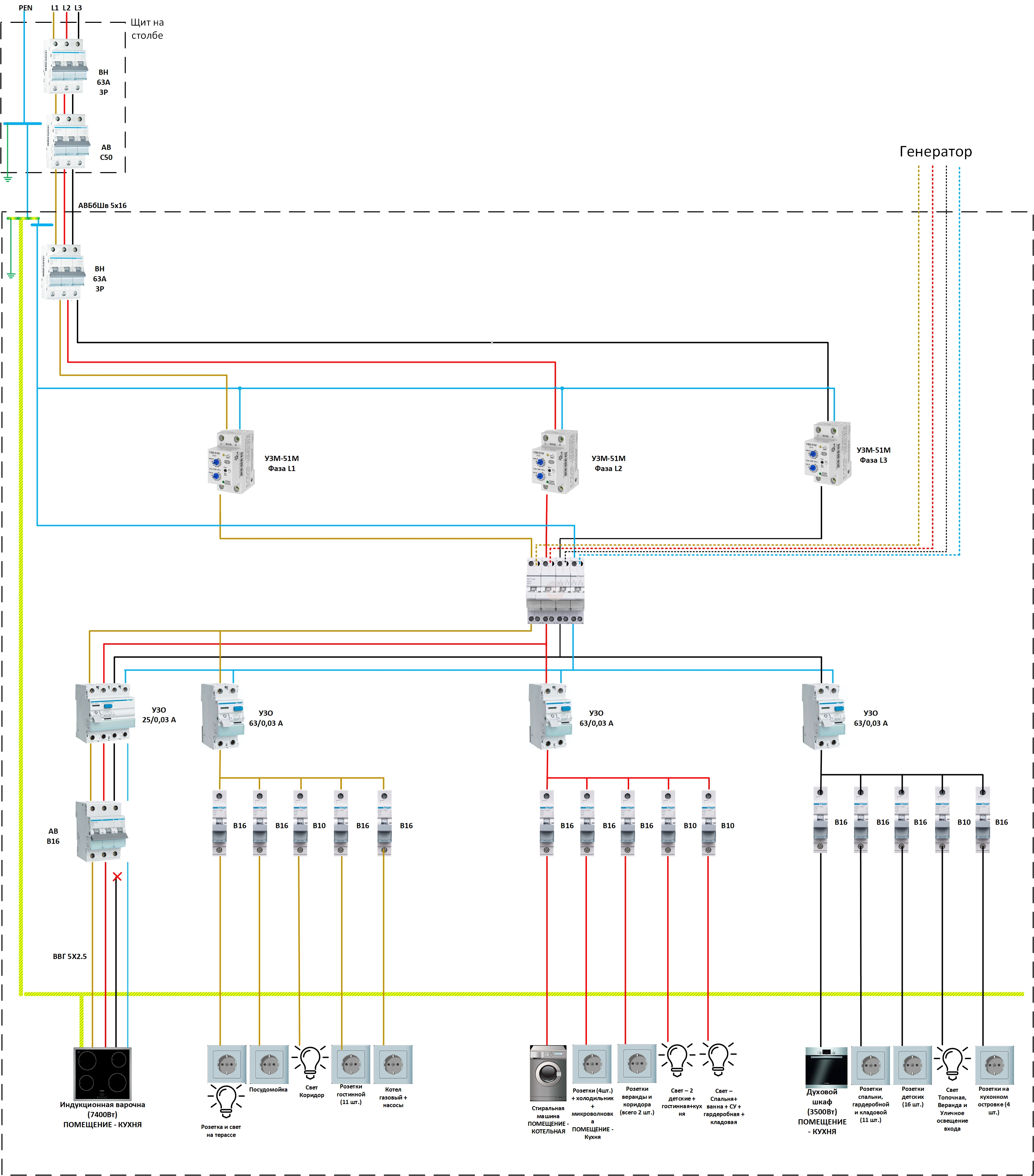

MaSeVi написал: temask88, Тогда у Вас 30+ кВт.
MaSeVi,
Как я понял АВ на 50А стоит из расчета возможности использования 15кВт к примеру на одной фазе. Ограничение суммарное ставится на счетчике - CE301BY.

ebf написал: Нет на схеме,значит не делать,вы делаете разделение в вашем щите ,там землите и кабель тащите в дом
ebf, Наткнулся на https://www.forumhouse.ru/useralbums/7080/view а точнее на вот эту картинку
Т.е. так делать не правильно?

И то по варианту в проекте? По нему получается что нужно тянуть 4x16 к дому. PEN забираем в моем случае с РБ-80 и делим уже в доме где и заземляем. Такой вариант вообще рабочий?

temask88, Vadim 161, MaSeVi, Radio,
Переделал схему, т.к. в согласованном проекте вводной автомат C50. Поменял номиналы вводных и УЗО.
Будут замечания?

Генератор какой будет ? Точно трехфазный ?

temask88 написал: Переделал схему,
Переключатель возьмите другой, уже писал Вам. Например, OT63F4C АВВ...

MaSeVi написал:
MaSeVi, Понял.Переключатель пока ставится не будет. Позже купится. Учту.

temask88 написал: Переключатель пока ставится не будет
А как тогда генератор будете подключать?

MaSeVi, Еще не известно. пока не планируется вообще. Может и однофазный.

temask88 написал: Может и однофазный.
Тогда у Варочной панели одна из фаз (та, от которой НЕ питается схема управления) не должна быть запитана от генератора. Или делайте "супер" кабель до варочной с нейтралью в 6 квадрат, т.к. ток будет 32А (при однофазном подключении токи в нейтрали суммируются алгебраически).
