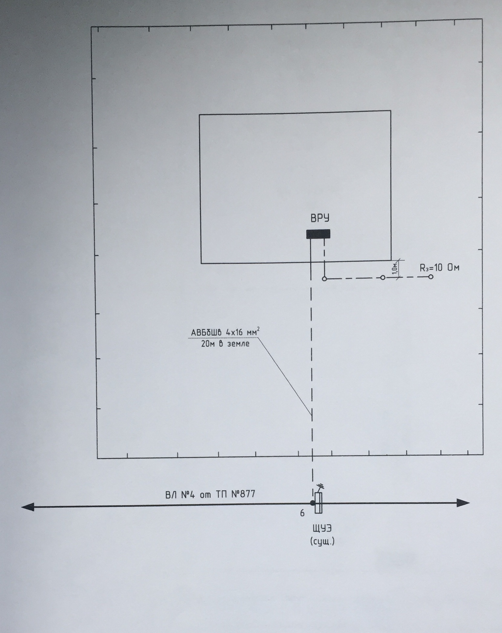

temask88 написал: А в проекте написано делить PEN в ВРУ
ЩУЭ это и есть ваше ВРУ

temask88 написал: В доме ВРУ
Никак нет.

Radio, Vadim 161, Вот ещё страница проекта:
Между вру и щуэ согласно этой схеме 20 метров кабеля в земле! Как в таком случае это может быть один и тотже шкаф?

temask88 написал: Так что по поводу 30кВТ и ВРУ
30кВт это по тому что стоит вводной автомат С50. По поводу заземления - хрень они вам в проекте нарисовали, ибо разделение PEN у вас выполнено в ЩУЭ, и он же является ВРУ.

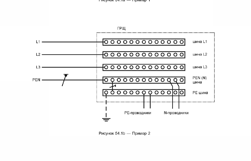

19.07.2018 в 09:29:15
Vadim 161,
По поводу вводного автомата - как я понимаю мне от этого только лучше. Могу ставить раз согласовано?
По заземлению.Верю что хрень. По тому и пушу сюда. Меня больше интересует как поступать без переделки проекта. ЩУЕ будет переделываться, т.к. этот был выполнен по проекту "для стройплощадки". Вводной ВН будет меняться и добавляться вводной АВ. Возможно и разделение уберется и перенесется в дом (т.е. до дома 4x16) или останется в ЩУЭ и до дома потяну 5x16. В том то и вопрос как правильно сделать.
Так же у меня сомнения по поводу уже имеющегося разделения. Смущает то что PEN приходит на шину N, затем перемычка на PE которая в свою очередь заземлена. Нигде не нашел такой схемы разделения. Везде наоборот. Может это вовсе и не разделение?
Так же непонятно правильно ли при разделении в ЩУЭ и его повторном заземлении тянуть доб дома 5x16 и там еще раз заземлять уже домашнюю шину PE.
Если не сложно ответьте подробнее.

temask88 написал: Смущает то что PEN приходит на шину N, затем перемычка на PE которая в свою очередь заземлена. Нигде не нашел такой схемы разделения. Везде наоборот. Может это вовсе и не разделение?
Плохо искали

ebf, Большое спасибо. Вы меня успокоили. Можно ссылку на источник?

temask88 написал: Можно ссылку на источник?
ГОСТ Р 50571.5.54 —2013/МЭК 60364-5-54:2011

ebf написал:
ebf,
А если это Беларусь? Для нас я нашел http://electrobel.by/Biblioteka/TKP_339_Text_S.pdf Где в пункте 4.3.15.5 сказано по другому. Может знаете документы для РБ?

temask88, какая разница Беларусь или нет,я вам дал международные нормы(МЭК)
