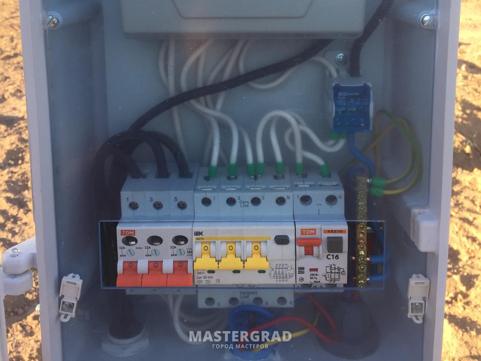

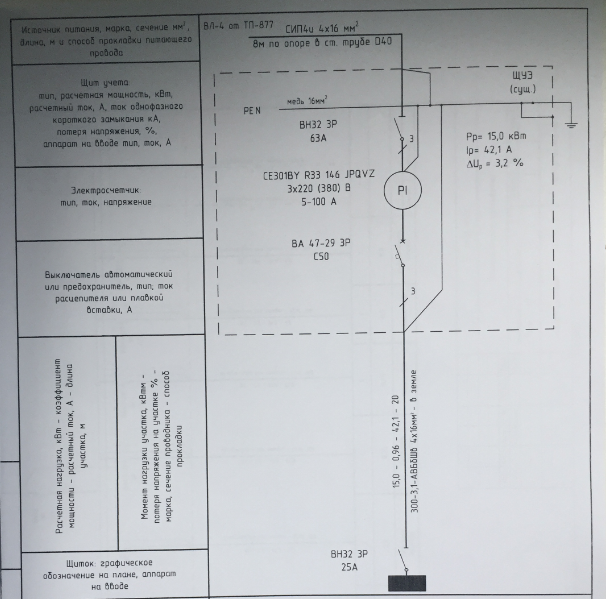

В продолжение темы. Вот что сделал мне электрик.
Ввод по ТУ напоминаю 15кВт. Нормально ли что в ЩУЭ ВН на 63А и ВА на 50А?
А второй вопрос по PEN. Во первых правильно ли разделение в ВРУ (будет находиться в доме)? Во вторых как это правильнее реализовать при имеющемся ЩУЕ?:

temask88, Тогда у Вас 30+ кВт.

MaSeVi написал: temask88, Тогда у Вас 30+ кВт.
MaSeVi, Почему?
почему?

17.07.2018 в 16:19:01
MaSeVi, Я не говорю что ошиблись. Вы имеете ввиду что 30+ по вводному автомату?
Я же могу ставить как в проекте если проект утвержден?

MaSeVi написал: Я ошибся?
Технически нет, но формально да. Разве где-то написано, что выделенная мощность ограничивается автоматом определенного номинала? Может, человеку надо всего лишь 10 кВт, но однофазной нагрузки подключить.

temask88 написал: (будет находиться в доме)?
Вы что, щит учета в доме вешать будете ?
temask88 написал: Во вторых как это правильнее реализовать при имеющемся ЩУЕ?:
Там уже и так всё правильно реализовано.
Vadim 161,
В доме ВРУ. ЩУЭ на столбе. Фотка ЩУЭ выше. А в проекте написано делить PEN в ВРУ!
