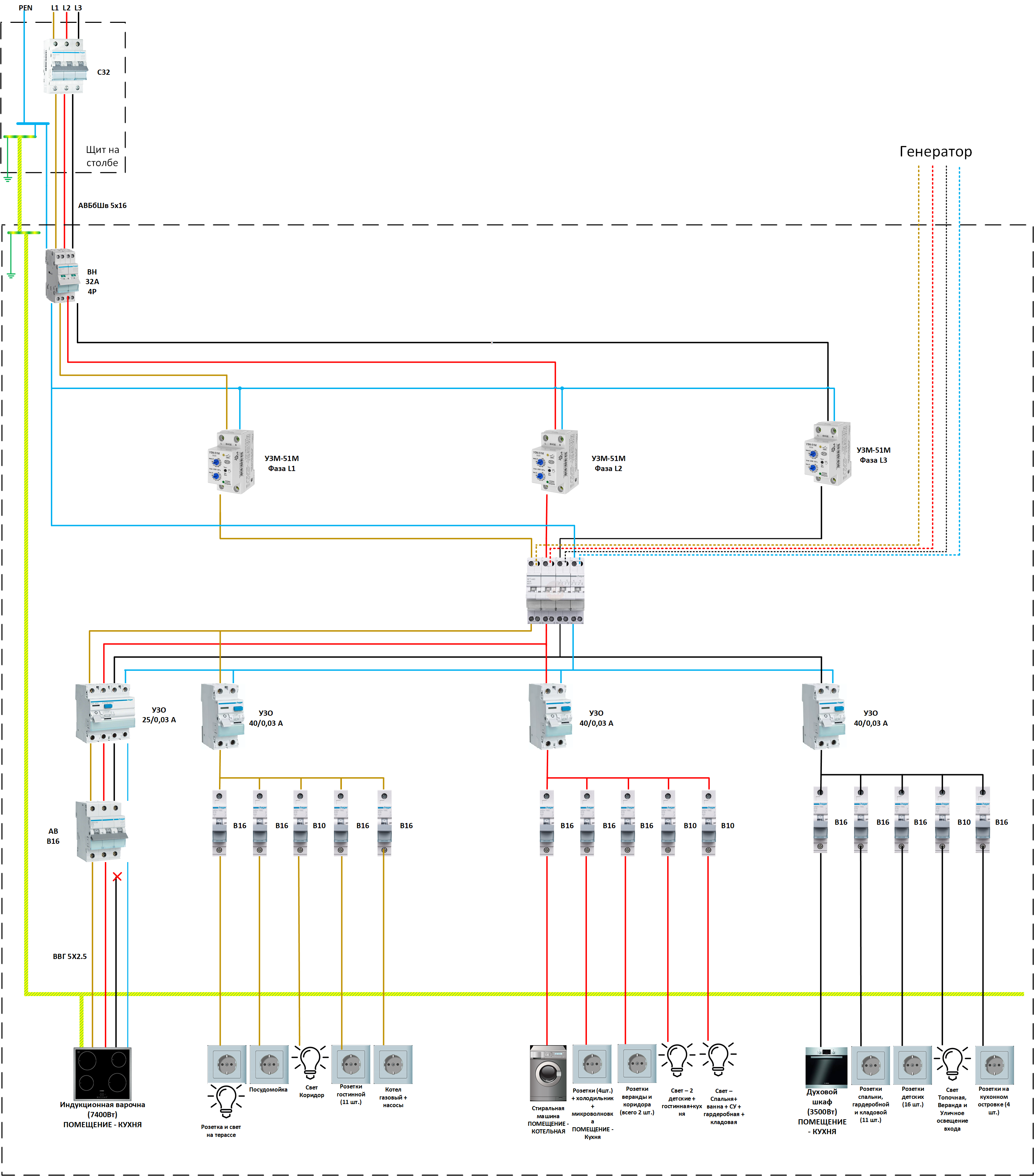

Radio, Flest, MaSeVi, Vadim 161, Отвлеклись от темы)))
Вот обновленная схема:

04.07.2018 в 15:34:41
Нормально.

04.07.2018 в 15:42:15
temask88, всё таки гена на весь дом - с мощностью гены определились? Не забудьте АВ на линию генератора.

04.07.2018 в 15:49:52
temask88 написал: Вот обновленная схема:
Всё-таки решили оставить столько групп на свет?

04.07.2018 в 16:14:46
megrad, генератор будет покупаться еще не скоро. сейчас заложу по максимуму (на весь дом). А если мечты не сбудутся, то порежу автоматом. Спасибо.

04.07.2018 в 16:16:09
MaSeVi, Я раскидал свет и розетки на разные узо. Столько групп не нужно? Что вы посоветуете?

04.07.2018 в 16:29:24
temask88 написал: Что вы посоветуете?
Оставьте 3 группы света, по одному на каждое УЗО и порядок...

04.07.2018 в 21:27:45
MaSeVi, Дело в том что я разбил свет на столько групп только из соображений удобства монтажа - жб плиты и монтаж в пустотах причём без распредкоробок.
