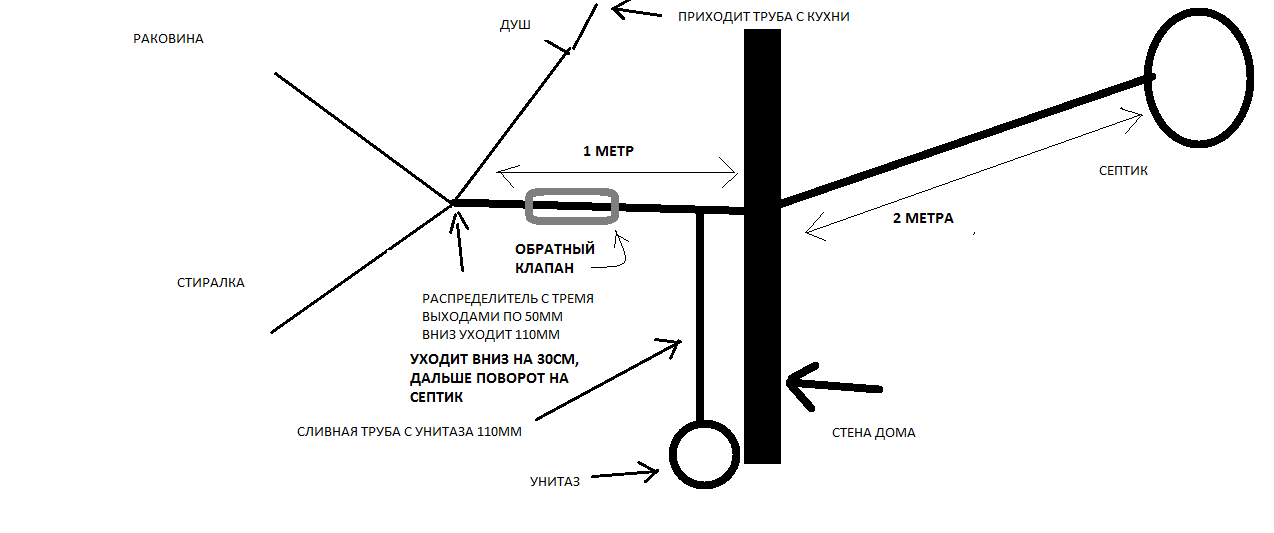

Всем привет. Делаю канализацию у себя в частном доме. В сан.узле все трубы 50мм (раковина,душ ) будут выходить на общий распределитель-тройник 100мм, и оттуда уже трубой уходить на септик. По пути в септик,примерно через 70см от распределителя будет врезаться труба с унитаза. Между выходом на унитаз и распределителем хочу поставить обратный клапан. Так вот вопрос- будет ли достаточно этого клапна,чтоб вонь не выходила в распределитель а следственно в раковину и душ.Или все же там нужны будут дополнительно водяные замки? И будет ли достаточно на унитазе одного водяного замка?Так как клапан получается будет перед унитазной трубой.

В раковине и душе, по идее, должны быть гидрозатворы в сифонах, так что запах приходить не будет. Другой вопрос, что при смыве унитаза у Вас эти гидрозатворы срывать будет если нету отдельного воздухозабора по аналогии со стояком канальи в многоэтажке.

Alexvas, Не совсем понял. Вы имеете ввиду что под давлением смыва унитаза вода в раковине и душе вылетать будет? Так там как раз обратный клапан будет стоять,держать оборону. Илм вы о другом?

О другом. Чтобы вода уходила по канализации ей нужна связь с атмосферой. Если ее нет, то тянуть она будет из ближайшего сифона, забирая оттуда гидрозатвор. ОК в Вашей схеме, как я понял, будет выполнять функцию защиты от попадания воды из слива унитаза в раковину и душ.

Inboxcom, Вы собрались изобразить неработоспособного мутанта. Что мешало хотя бы погуглить принципы устройства канализации? Про гидрозатворы, вентилируемые стояки, вакуумные клапаны... Никакой обратный клапан тут и даром не нужен.

Inboxcom, наоборот втягивать, тем самым осушать сифоны.

Mazayac, Гуглю,гуглю. А как вы говорите если без обратного клапана,сделать так чтоб вонь из распределителя тройника не выходила? Он будет выходить в пол,и закрываться решеткой,чтоб вода туда стекала

Inboxcom, Вы используете придуманную терминологию, усложняющую понимание того, что же на самом деле хотите.
Что такое «распределитель тройника»? Что за решётка, куда что-то должно стекать?
ОК, знаний не хватает, чтобы самому спроектировать канализацию - так почему бы просто не описать, где что будет расположено и не спросить как/чем это всё соединить?

Mazayac, Вот как раз рисовал схему. Возникла одна идея кстати,строго прошу не судить,но может имеет место жить. В общем все трубы 50мм сходятся в крестовину,в горизонтальном положении (с небольшим наклоном), крестовина наверх уходит до уровня пола, и накрывается траповой решеткой,а вниз на 30см, и поворотом уходит в септик. По пути в септик примерно через метр подсоединяется труба с унитаза. Ниже нарисовал схему, вроде все учел. Так вот какая идея- между крестовиной и подключением к унитазу,я ставлю обратный клапан, чтоб не выходили запахи с траповой решетки. А ведь это может работать как и подача воздуха, в момент смыва бачка. При смыве идет тяга воздуха, силы которой хватает чтоб открыт крышку клапана, и воздух тянет непосредственно с траповой решетки. Возможно минусом может быть то,что при долгом течении воды с других источников,на пример с душа, крышка клапана будет приоткрыта,и за это время запахи с канализации будут выходит из той же траповой решетки. Еще раз прошу строго не судить, за дилетантский подход,но имеет ли место быть такой идее,или ерунда?
На картинке вид сверху.

Всё безнадёжно.
