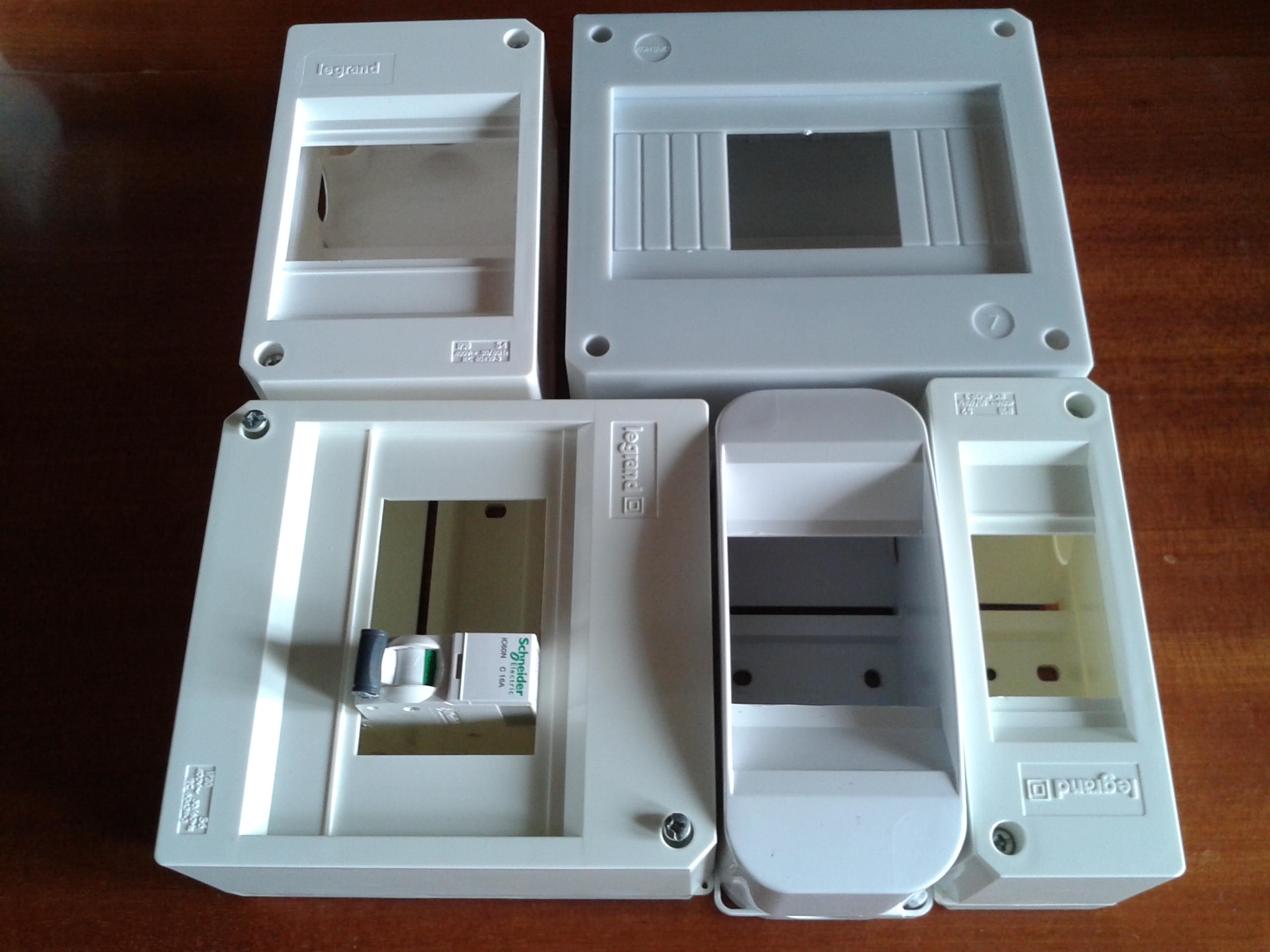

саныч59 написал: уже закуплены автоматы 16А 3шт дин рейка
Что то не вижу в этом списке ни одного УЗО, и нормального пластикового бокса.
саныч59 написал: Какой?
16х40, опуски 16х16

Radio,Что такое опуски или спуски,пытаюсь догадаться что это к розетке или к выключателю от канала который на стене у потолка.А почему 25 на 16 один кабель 2жилы там???Розетки и освещение в разных кабельканалах???.Свет по потолку а розетки по полу??? Это кухня не хотелось бы закрывать проводку мебелью.Теперь по поводу УЗО,Когда делал проводку в квартире узо нужно было ставить на стиральную машину в ванной комнате,приценился и вопрос установки Узо отпал.(в 10 раз дороже автомата)И теперь мне пенсионеру не до Узо,Что такое пластиковый бокс???

саныч59, боксы 2,3,4,6,7 модулей.
Бывают ещё на 8,9 модулей.
