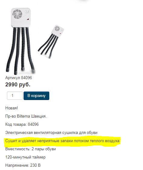

Aтос, Во избежания негативных процессов обувь внутри надо вообще сушить холодным СУХИМ воздухом. Много лет назад видел такую многоканальную сушилку на несколько пар обуви .

dokar написал: холодным СУХИМ воздухом.
вот только летом в период дождей при влажности на улице 95% где его взять -сухой? Поэтому все же воздух надо греть - тогда относительная влажность будет меньше.
dokar написал: Много лет назад видел такую многоканальную сушилку на несколько пар обуви .
В этой сушилке был подогрев воздуха с двумя режимами температуры.

BV, Да , спасибо просто память и логика стали подводить . :o Режимы подогрева были, но в инструкции рекомендовалось суштть в основном холодным воздухом.

Температура воздуха всегда будет равна температуре пола. Вы не сможете греть пол и не греть воздух. Поэтому нагреть обувь выше чем температура воздуха, не получится, И не важно какая мощность нагревательного мата, её не хватит по любому.
