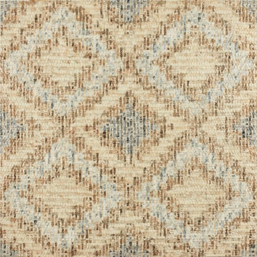

Здравствуйте. Вопрос. Прихожая 4,03 на 1.54. Есть еще небольшая площадь-вход в комнату между коридорными шкафами 0,6 на 1,1м. Можно ли укладывать плитку 60*60 см? Или для таких параметров прихожей лучше выбрать меньший размер? Плитку прилагаю

Ирина Ол, вы лучше рассматривайте размеры прихожей пустые от мебели, а под шкафами по сути без разницы какой ширины подрезка плитки будет лежать

А пустая площади и есть 4,03 на 1,54. Просто муж, наверное, в целях экономии , говорит, что меньше размер плитки надо.
Ирина Ол, у плитки меньшего размера отходов меньше будет, а так ваш размер 1,54 это 2 целых плитки и допустим с учетом швов подрез 33,5см,на длину коридора это 7 таких отрезов, получается что 7 остатков 60-33,5=26,5см вам по сути надо будет выкидывать, и еще у вас там везде отрезки на выброс получаются, можете симметрию сделать, целая посередине и по краям по 46,5см грубо,14 кусков по 13,5см в помойку
