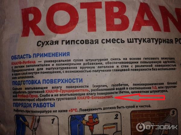

Правильно ли я понимаю последовательность черновых работ?
  1. Грунтовка стен бетонных бетоконтактом

ffejiof написал: Правильно ли я понимаю последовательность черновых работ?
1.Грунтовка стен бетонных бетоконтактом
уже неправильно. Если хотите подковаться теоретически, почитайте сами побольше. Начните с изучения инструкций на банках с грунтовками и на мешках со штукатурками.

Грэй написал:
Грэй,
Вам бы тоже не помешало ...
