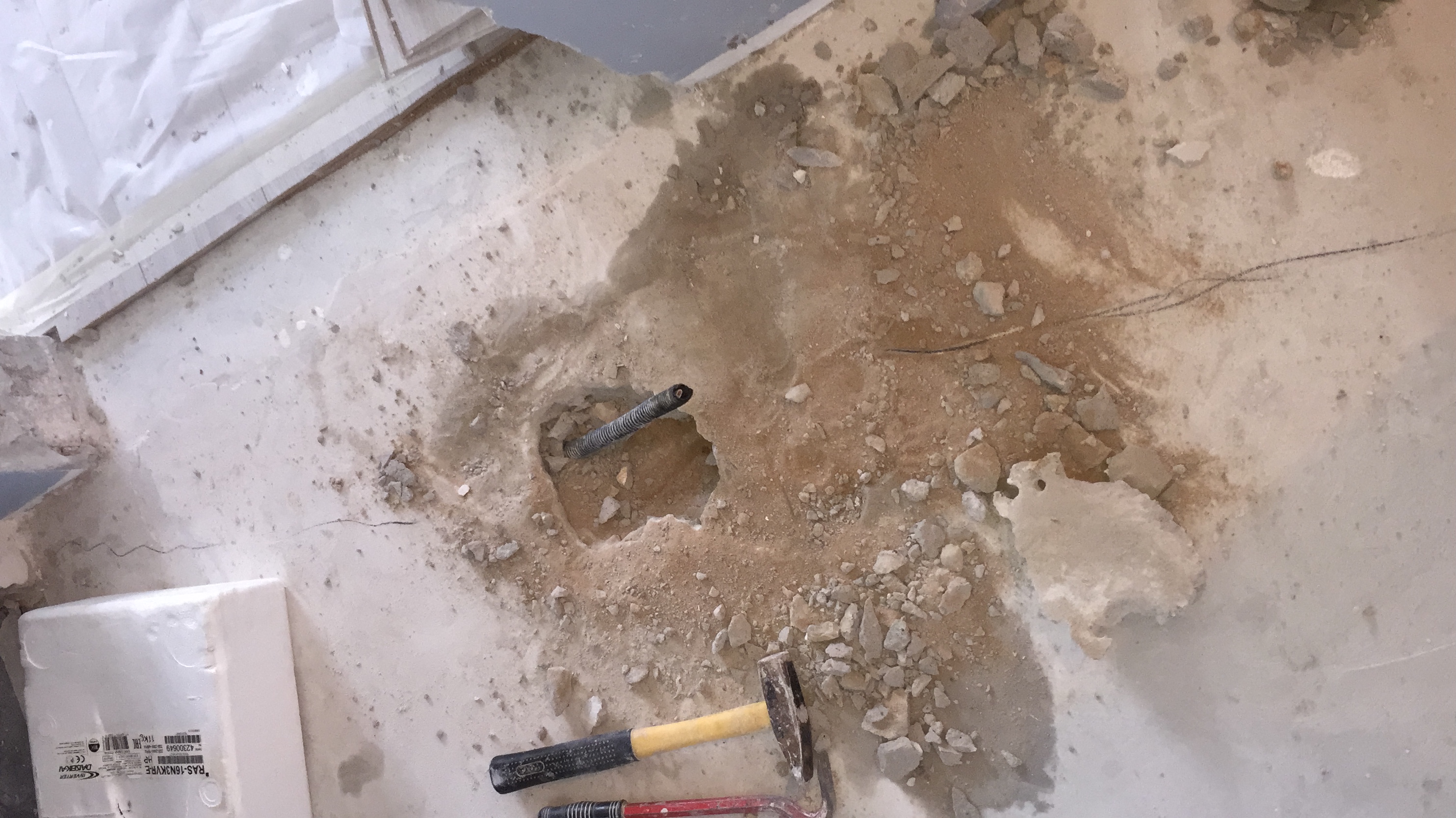

Одно повреждение вскрыто - точность попадания радиус 5см. Другое - частично одна сторона обрыва - там сложнее - много других проводов. Третье - частично - одна сторона ....Продолжение следует:)

Ничего себе! Там что, всё перебито, как будто нарочно?
Сообщений: 127372
22.07.2018 в 21:00:06
MaSeVi, Молдованам мешали кабели при прокладке новой проводки - проверили, нет напруги и обрезали - это два обрыва, и один кабель не заметили при резке штробы. Как и писал - всего три повреждения, два рядом, одно - совсем в другом месте.

22.07.2018 в 21:55:01
BV, перебито получается в трёх местах. Там где делали новую штробу под мою проводку.

А так все описано верно, точно действительно 5 см. Дырки получились больше, но это из-за опасения повредить свою проводку. Заходил из далека и аккуратно шёл к цели.

Сергей_Ж, это для примера. Мне очень повезло, что не успел поставить двери и плинтуса. Они были на понедельник запланированы.
