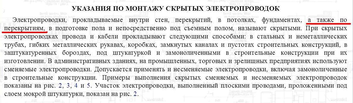

Во многих панельных домах со сплошными панелями и монолитах проводка освещения выполнялась в слое подготовки пола верхнего соседа. Потому как это в разы проще и дешевле, чем заложить трубы и коробки при заливке перекрытий. Кроме того, могут быть изменения в планировке, уже после основного проекта.
Живу в Донстроевском доме - такая же фигня :) PS Сейчас делают ремонт в одной из квартир на этаже. Также рабочие лишили света нижнюю квартиру )

BV написал: Во многих панельных домах со сплошными панелями и монолитах проводка освещения выполнялась в слое подготовки пола верхнего соседа. Потому как это в разы проще и дешевле, чем заложить трубы и коробки при заливке перекрытий. Кроме того, могут быть изменения в планировке, уже после основного проекта.
Это практика. А как обстоят дела с нормами? ;)

ВТБ! написал: А как обстоят дела с нормами? ;)
Вам интересно - можете поискать, подтвердить свои слова:
ВТБ! написал: Проводов по плитам в проекте не было - это нарушение исполнителей. Выше плиты - это уже Ваша квартира. Чужие провода в Вашей квартире - это не Ваша проблема.

BV написал: подтвердить свои слова
Не-е, я лучше что-нибудь голословно заявлю - и подожду реакции.
P.S. В СНИП "рекомендуется", "как правило". Прямого запрета не видно.

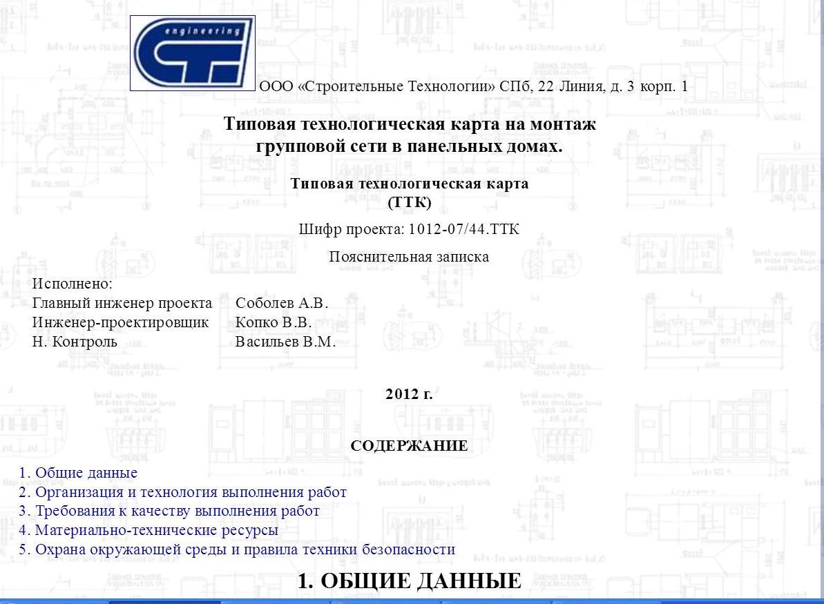

ВТБ! написал: Виноваты строители, которые строили этот дом. Проводов по плитам в проекте не было - это нарушение исполнителей.
http://files.stroyinf.ru/data2/1/4293787/4293787334.htm
