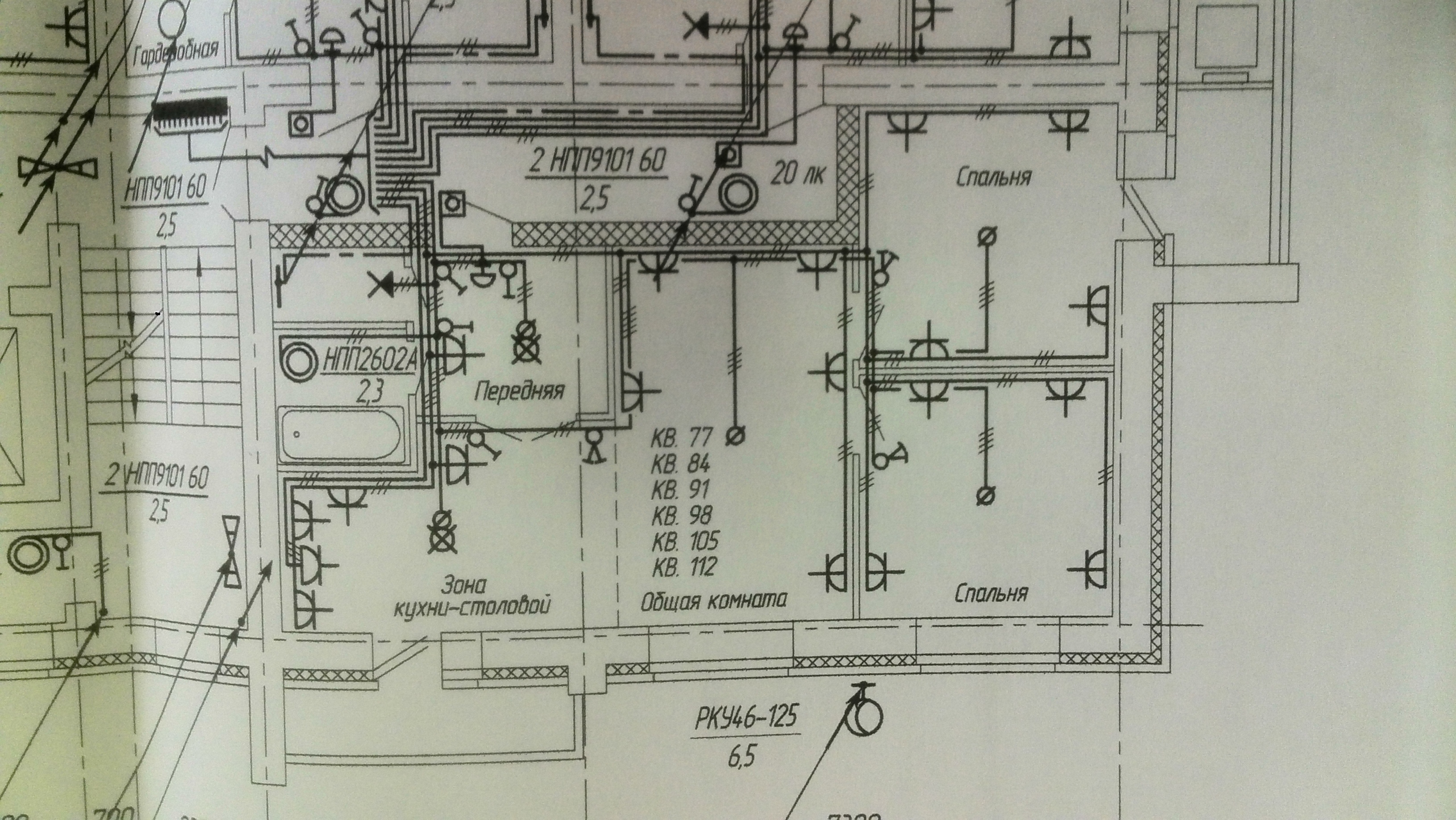

leeloo1000 написал: вот например, выбираю ДА для варки.
Зачем? Ставьте ВП под какое-нибудь групповое УЗО и всё. 5 автоматов под розетки (3 комнаты + 1 кухня + 1 ванная комната), но можно пару комнат объединить под 1 автомат; 2 автомат на свет; 1 АВ стиральная машина; 1 АВ ПММ; 1 АВ ВП; 1 АВ духовой шкаф; 1 АВ теплый пол; 1 АВ сигнализация. Вентилятор можно завести под свет. 2 УЗО 63А 30 мА...

MaSeVi, провод, который идет от подъездного щита к ВП спрятан где-то и ни электрик УК, ни застройщик не могут объяснить где он. поэтому его оставили нетронутым, и на него надо поставить ДА. но каким номиналом 32А или 40А или 25А? Свет и розетки тоже приходят в подъездный щиток. Тот самый электрик для провел мне провод 4 кв мм до квартирного щита, чтобы сделать розетки кабелем 2,5 кв мм.Я то не знаю можно ли провод от освещения и розеток сделать только в квартире или обязательно оставить как есть с автоматами в подъезде. Посмотрите на картинку, пожалуйста. это все от застройщика. Провод 4кв ммм проведен , но никак не подключен еще.

leeloo1000 написал: что на 1 УЗО нужно ставить не более 5 автоматов,
Лгут и не краснеют, не более 8 ми и то не по нашим нормам, в России можете ставить сколько душе угодно :)
leeloo1000 написал: сечение на 1,5 кв мм одобрено каким-то институтом.
Это не противоречит нормам
leeloo1000 написал: и на него надо поставить ДА. но каким номиналом 32А или 40А или 25А?
32А

leeloo1000 написал: видела документы, сечение на 1,5 кв мм одобрено каким-то институтом
Обычно они так и делают. Вам надо выяснить, реально ли там 1.5 или только название. Если реально (ну хотя бы 1.3) то пойдет. И чтобы к кабелю не было претензий по целостности, чтобы изоляция не выглядела разваливающейся. Впрочем застройщики откровенный хлам, как правило, не ставят, экономят, но не до беспредела. Раз ни у кого проблем нет, то и хорошо.
Вы определитесь будете ли делать щит в квартире или нет. Если да, то для чего в общем коридоре рубильники и прочее? Место там можно использовать для чего-нибудь интересного (реле напряжения, общий выключатель квартирного щита, выключатель дополнительных линий в коридоре - например запитать телекоммуникационное оборудование или лампочку над дверью, камеру и т.п.), а если просто чтоб дырок не было, то оставить старые автоматы. Все зависит от криминогенности района и ортодоксальности управляйки. У нас с этим, к примеру, нормально, поэтому в общем щите можно что-то разместить, но где-то так лучше не делать.
leeloo1000 написал: На варочную в подъезде стоит только автомат, хочу ДА тип А только какой 25А или32 А или 40 А ???? 10 мА. Провод от застройщика 6 кв мм и не гост скорее всего.
Кабель в стене это конечно хорошо, но вы же аж 3 рейки внутрь квартиры собрались ставить. Непоследовательно как-то. Варку иногда отключать надо, например для основательной чистки, она пищит (и блок не помогает), раз уж делаете свой щит, то может есть смысл все в него и свести? Просто для удобства. Вводной кабель положить 10мм. И современным варкам часто достаточно 25А и кабеля 4мм (однофазного если), 6мм и 32А это нормы от советских плит с блинами и встроенной духовкой. Ну а если вы экономите, то в экономию плохо вписывается щит на 36 модулей. ПММ и свет на одном УЗО, зато елка в списке есть. Если карман не жмет то логично все серьезные приборы (бытовую технику) поставить под индивидуальные диффавтоматы, а все что останется повесить на одно (ну максимум 2) узо, места должно хватить. Подумайте обстоятельно и тщательно все спланируйте.
