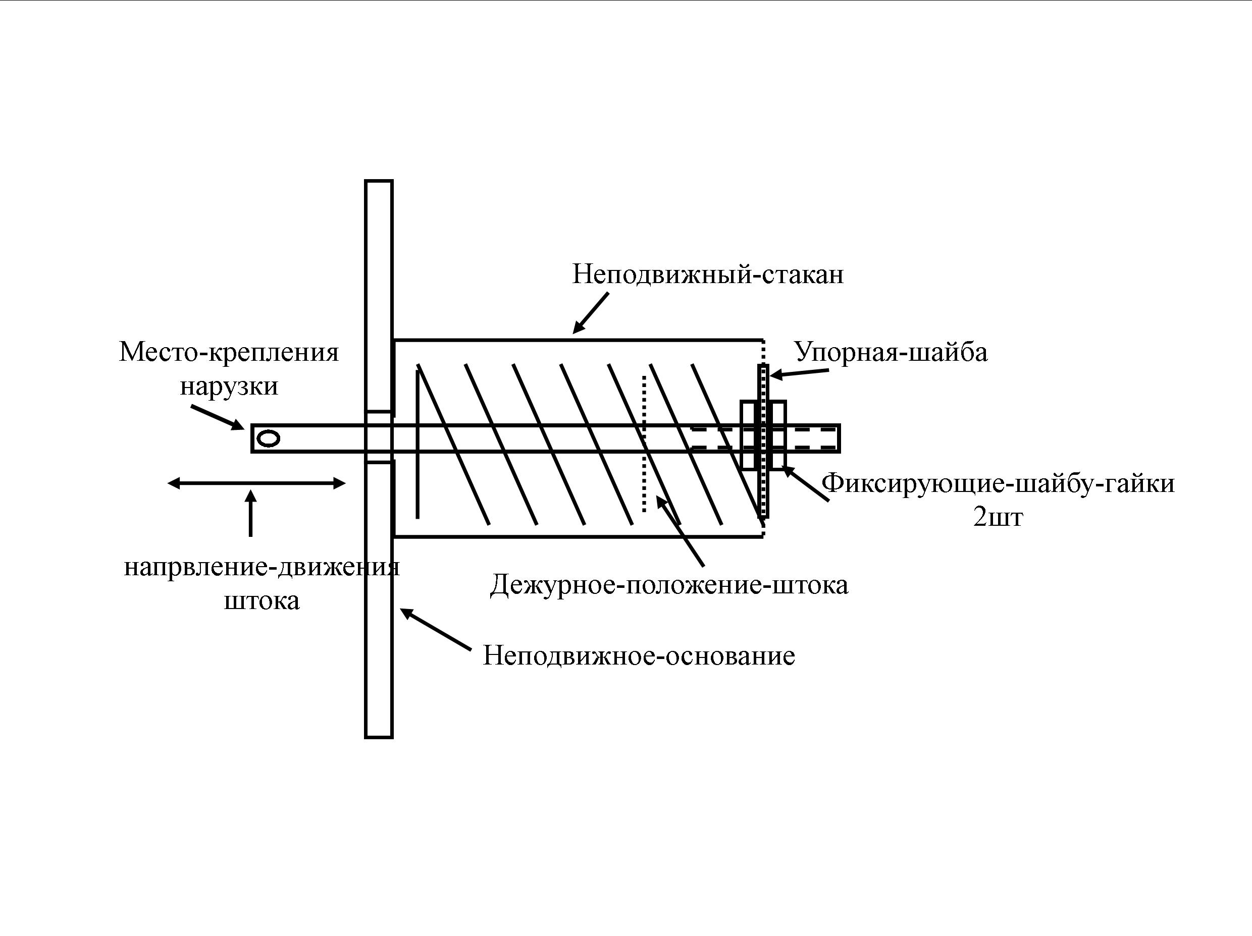

Господа самоделкины! Подскажите вариант идеи для реализации без использования фрезерных работ: Требуется фиксация от вращения круглой шпильки с возможностью её горизонтального перемещения.
Шпилька 10мм диаметром.Находится внутри пружины. Пружина в свою очередь находиться в не вращающемся стакане. Имеет вылет тела (шпилька) с обоих строн пружины. Имеет упор в дно стакана и с другого конца упирается (шпилька) в шайбу на шпильке. Т.е. что то типа амортизатора
Мне, кроме фрезеровки пазов в стакане и создания направляющей (направляющих) на самой шпильке (шайбе) - ни чего на мозг не приходит.
Не верю, что это единственный вариант.

хотел представить описанное, да воображение рисует как минимум три разных варианта рисунка по описанию. рисунок нарисовали бы что ли. тем более это в ваших интересах. за счет чего шпилька центруется в этом стакане? размер стакана относительно размеров пружины и шпильки? размер шайбы относительно других деталей? функция пружины? центровка или амортизация, или все сразу? описывать чертеж словами, когда можно нарисовать, как то странно. никто не носит токарям словесные чертежи заготовок, хотя вполне можно описать словами нужную деталь. и мебельщики работают с чертежами- рисунками. хотя у них еще проще описать требуемое. казалось бы, с чего?

Да, конечно - вы правы:
т.е. классический амортизатор, но шток не должен вращаться. В принципе ... описанное мной ранее (выше), можно попытаться реализовать и без фрезерования:
  • болгаркой прорезать необходимой длины в стакане направляющие прорези
  • на упорную шайбу наварить и придать нужную форму на наждаке, выступающие в прорези выступы
Колхоз конечно.
Или возможен другой вариант с нужной конечной целью?.

А шток обязательно должен быть круглым? Если он будет квадратным, то вращаться не будет в квадратном отверстии упорной шайбы.

stad написал: А шток обязательно должен быть круглым? Если он будет квадратным, то вращаться не будет в квадратном отверстии упорной шайбы.
stad, упорная шайба подвижна т.к. в противном случае не будет происходить сжатие/растяжение пружины. Т.е. квадрат в упорной шайбе не даст защиты от вращения штока. Вот если применить квадратное отверстие в отверстии стакана/основания ... то защита от проворачивания квадратного штока будет - это факт. Я на рисунке изобразил это отверстие заведомо большего диаметра т.к. предполагаю не симметричность в усилии нагрузки. Что может приводить к закусыванию штока в этом отверстии при рабочем ходе. При условии симметричной нагрузки т.е. точно в право/лево без перекоса штока- это приемлемый вариант. Но в рабочих условиях достичь этого не представляется возможным - увы.
В рабочих условиях ... узел (шток) невозможно защитить от смещения оси нагрузки. Мах что возможно это не большой козырек над отверстием, как защита от осадков со стороны нагрузки.
Как вариант ... шток выполнить (противоположный конец от стороны нагрузки, за шайбой) сварным из двух частей, создав аналог паза ... еще больший колхоз :killyourselfbywall: .

Что мешает поставить два газовых амортизатора?

BV, извините, я упомянул об классическом амортизаторе, только о конструктивной сути: т.е. узел аналогичен амортизатору по конструкции. В авто например, половинки"патронов" фиксируются от вращения крепежными болтами в проушины его концов с обоих строн. Мой случай ... с внешней стороны нагрузка тонкий трос. Пружина создает регулируемый натяг троса (гайки). С внутренней стороны конец шпильки не должен подвергаться вращению - это условие конструкции. Внутреннее пространство крайне ограничено. Поэтому оптимально защиту от вращения, которую может создавать любой трос или его аналог, разместить в пределах стакана или очень рядом.

Мне кажется, если в основании приварить квадратный профиль длиной 4-5 см, на миллиметр-два шире квадратного штока, то закусывать не будет, особенно если хорошо смазать смазкой густой консистенции. Впоследствии все это притрется- отполируется дополнительно. В месте крепления к шайбе квадрат можно расточить до круга на токарном станке, нарезать резьбу для гаек.

Две параллельные шпильки меньшего диаметра.

Вас понял. Спасибо. Буду пробовать практическое воплощение все предложенные варианты. То, что срастется в конечном изделии ... создам тему. Но прожект не быстрый.
Еще раз спасибо всем.

g8o8r8, Для этого давно придумали вертлюг https://ru.wikipedia.org/wiki/%D0%92%D0%B5%D1%80%D1%82%D0%BB%D1%8E%D0%B3_(%D0%B3%D1%80%D1%83%D0%B7%D0%BE%D0%B2%D0%BE%D0%B5_%D0%BE%D0%B1%D0%BE%D1%80%D1%83%D0%B4%D0%BE%D0%B2%D0%B0%D0%BD%D0%B8%D0%B5) и такелажные скобы https://www.nordicwind.ru/catalog/35/
