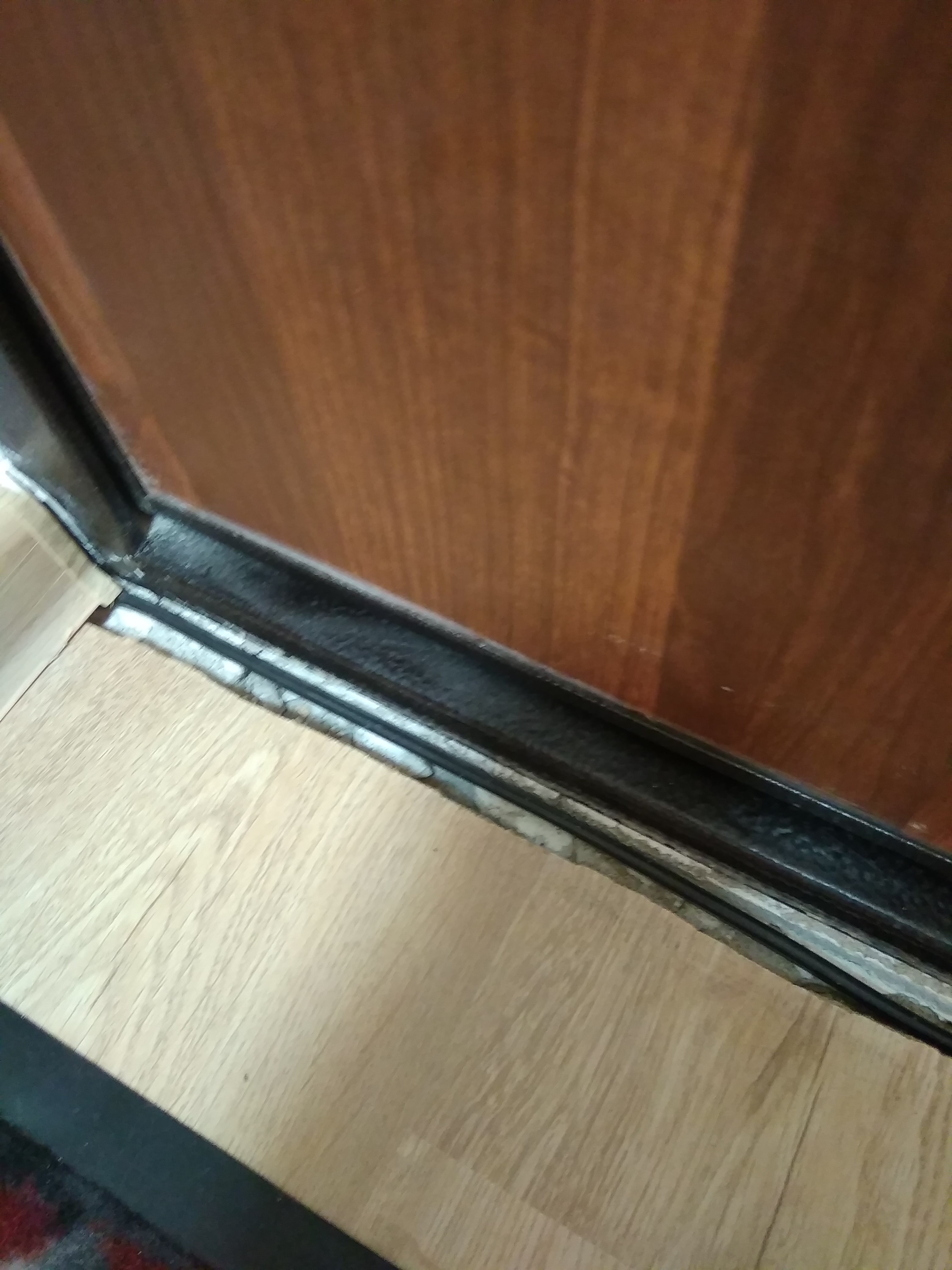

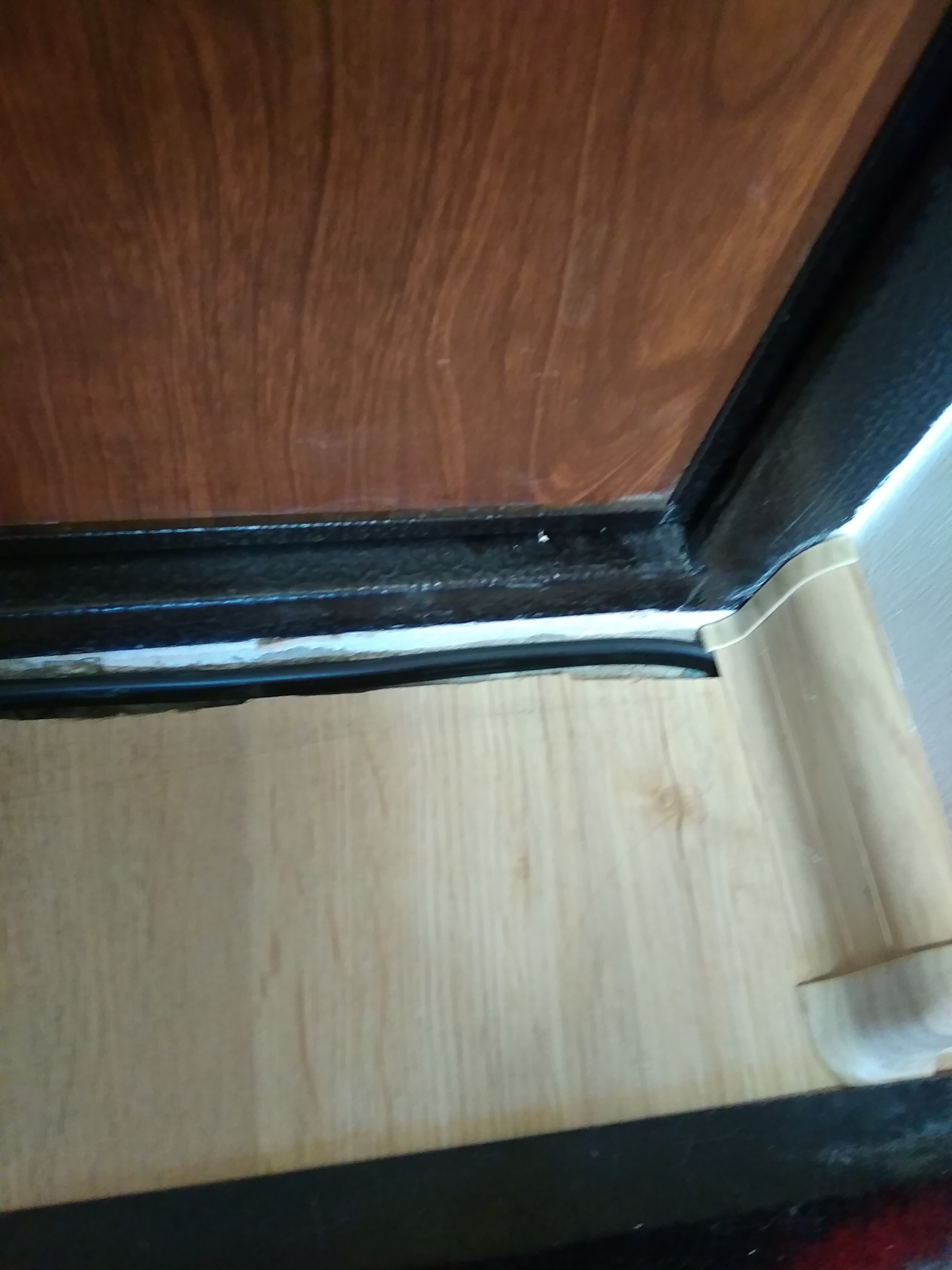

Чем лучше замазать/залить/заделать?

Купить алюминиевый уголок и присверлить его к дверному косяку

id10724278 написал: Чем лучше замазать/залить/заделать?
Силикон-акриловый герметик DAP весьма хорош для подобных целей. Он нейтральный, прочный, немного элатичный, есть в разных цветах. Правда я не знаю можно ли герметиком ограничивать ход ламината. Вероятно чистый силикон будет лучше, или вообще не замазывать. Непонятно зачем вы это вообще затеяли, выше все расписали уже...
Насяльника написал: Купить алюминиевый уголок и присверлить его к дверному косяку
лучше приклеить, чтобы крепежа не было видно и чтобы дверь не дырявить
