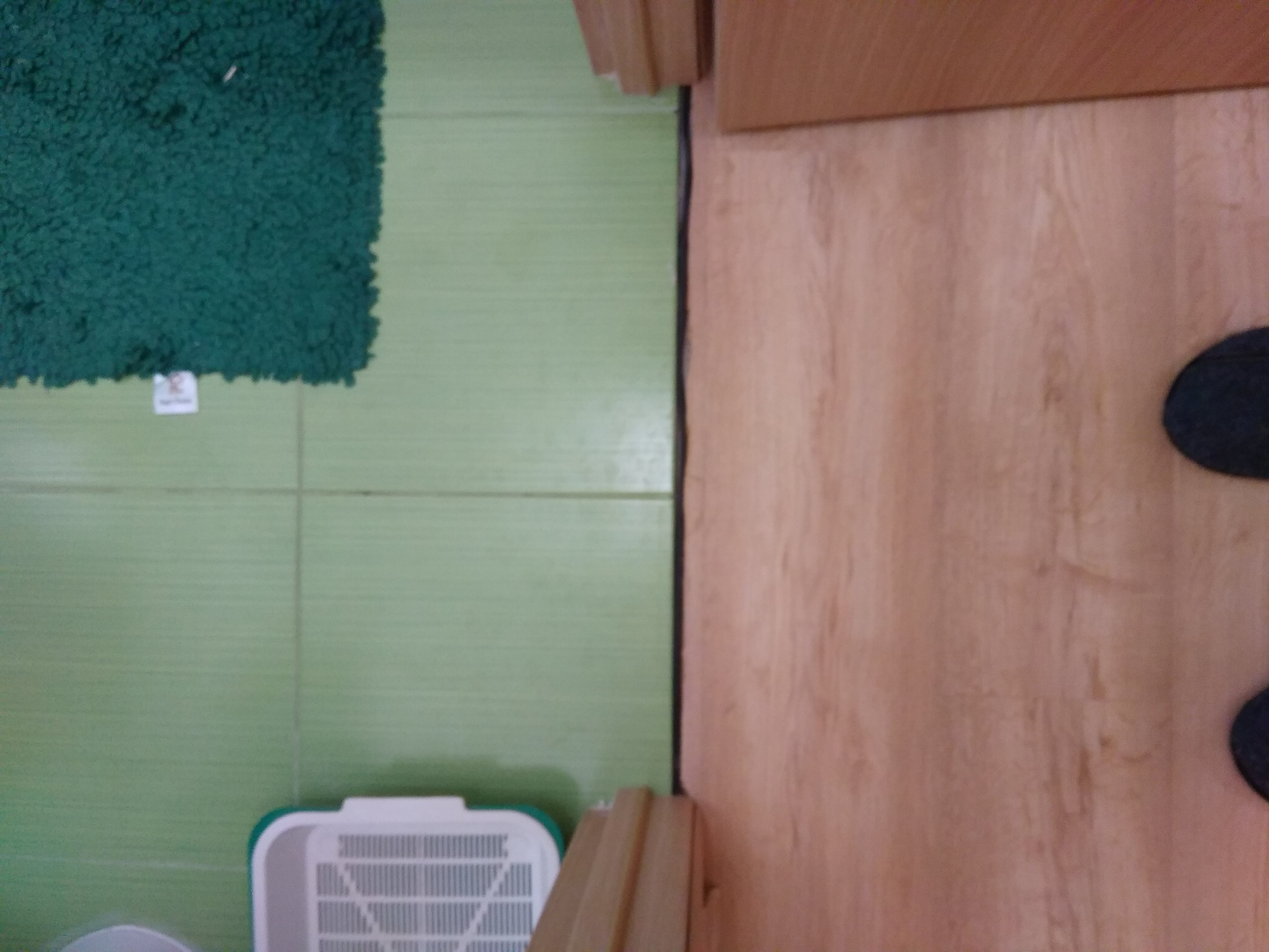

Чем лучше здесь замазать для надёжности? С верху будет металлический порог!

Вообще не замазывать... как вариант. ;)

Главное не просверлите кабель при установке порога...

это все стеб я так понимаю? на 2,5 квадрата - 25А?, а как же розетки, которые на 16, да еще перегруженные шлейфами? Ну а прокладку в порожках и ламинатом я вообще молчу :net:

sserge, а что мне свежий ремонт разбирать и штробить стены с полом заного для новой линии?

BV, Вы думаете так оставить? наклеить с верху металлический порог и все?

sergey_sav, может вы и правы , просто на клей как и был!

sserge, так сдали квартиру со свежим ремонтом, в виду того что много техники , стало ясно что проводки будет маловато! Поэтому я поменял на старой проводке автомат на 16а, пустил новую линию 2.5 на см и пмм вместе с холодильником! Чтоб не нарушать вид свежего ремонта, провод пустил по плинтусами , и стыкам между ванной комнатой! Вот и все!

id10724278, Ставьте АВ 16А и пользуйтесь всем оборудованием как хотите. Если вдруг сработает - отпишитесь здесь...
