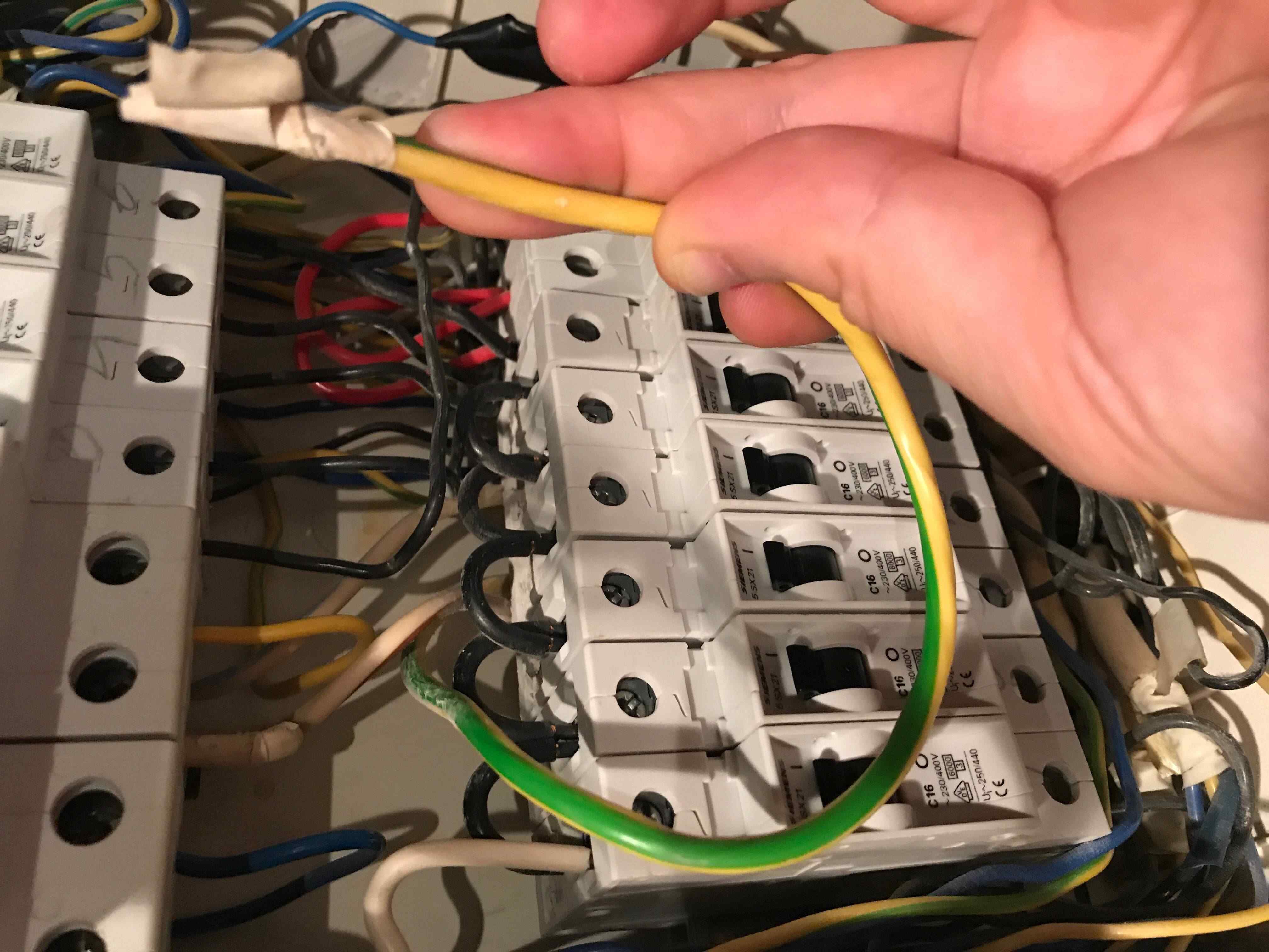

Добрый день!
На фото провод заземления из вводного кабеля Он никуда не подключен. То есть по квартире нет заземления, только зануление - видимо все провода «земля» подключены к нулевой шине. Дом старый, советского времени. Квартира очень компактная. Подскажите, пожалуйста, насколько это опасно/безопасно, особенно учитывая, что тут душевая с телефоном, радио и прочей цветомузыкой.

Флора написал: Подскажите, пожалуйста, насколько это опасно/безопасно
Если земля подключена к нейтрали в этажном щите, то это очень опасно. Исключением является электрическая плита, которая в старом жилом фонде по нормам того времени должна быть занулена.
Только узнайте точно пожалуйста.

Флора написал: Он никуда не подключен.
Может подключить, чтобы исполнить зануление, если оно у в Вашем доме есть...

  1. В квартирный щиток приходит 3 провода - фаза, ноль (нейтраль) и земля.
  2. В квартирном щитке приходящий провод земля заизолирован и никуда не подключен.
  3. В этажном щите провод заземления из нашей квартиры также заизолирован и никуда не подключен (кстати, там у нас установлен очень древний счётчик).
  4. В квартирном щитке все идущие на места подключения электроприборов провода синего (ноль) цвета и желто-зеленые (земля) подключены на одну и ту же внутрищитовую шину (нулевую).
Это нормально? Или надо что-то предпринять?

Флора написал: В квартирном щитке все идущие на места подключения электроприборов провода синего (ноль) цвета и желто-зеленые (земля) подключены на одну и ту же внутрищитовую шину (нулевую).
До этого пункта всё было нормально, если Вы абсолютно уверены, что нули и земля на одной шине. Если так, то землю надо отключить и на другую шину...

Флора, да, это так.
Потому что при появлении опасного потенциала в нейтрали он окажется на всех корпусах приборов.
Причем причины появления его далеко не очевидны и не предсказуемы.
Чтобы обеспечить более-менее относительную безопасность, следует использовать ВДТ (УЗО) номинальным током не более 30 мА, при этом корпуса приборов не должны быть соединены вместе через третий провод и тем более не должны быть соединены с нейтралью.
Это одна из сложных и спорных тем на форуме (есть тут сторонники тотального зануления в жилой четырехпроводке, что лично я считаю неприемлемым и опасным и, вероятно, они тоже выскажутся в этой теме), но главное понимать следующее - это в любом случае будет сильно менее безопасное решение, чем при наличии заземления.

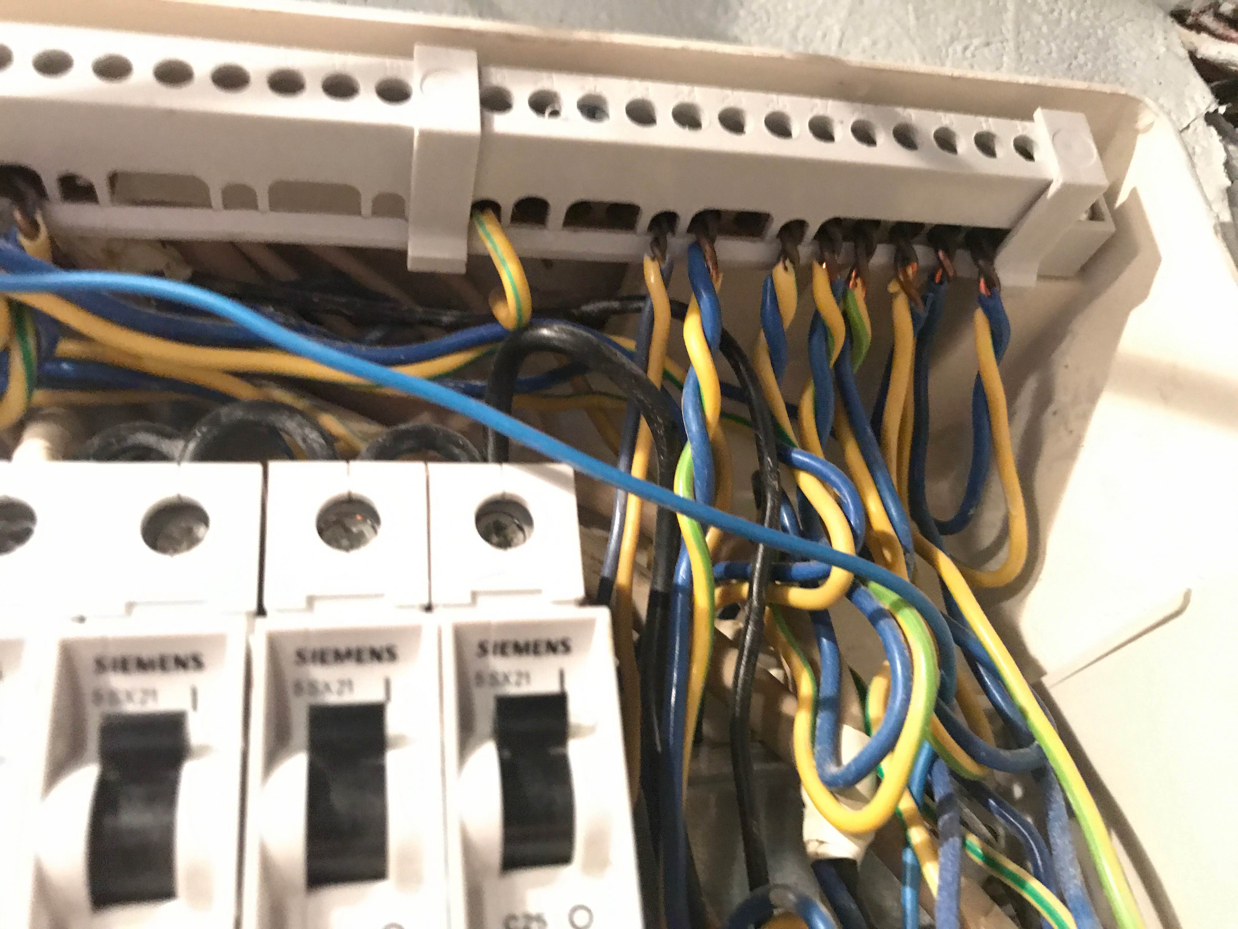

Хорошо бы увидеть фото этажного щита. Да и квартирный щит не мешало бы показать целиком.

Вот так подключены УЗО и выключатели, а вот так земля и ноль вместе скручены и прикручены на шину квартирного щита. Ноль из этажного щита не присоединен к нулевой шине квартирного напрямую. Такое подключение правильно? или опасно?

Флора написал: Такое подключение правильно?
Нет! Отключите все желто-зеленые провода в щите и розетках. Реконструкция электросетей в вашем доме я так понимаю не проходила ?
Вам не мешало бы навести порядок щите и исправить ошибки. Кстати в Саратове есть прекрасный электромонтажник ссылка
