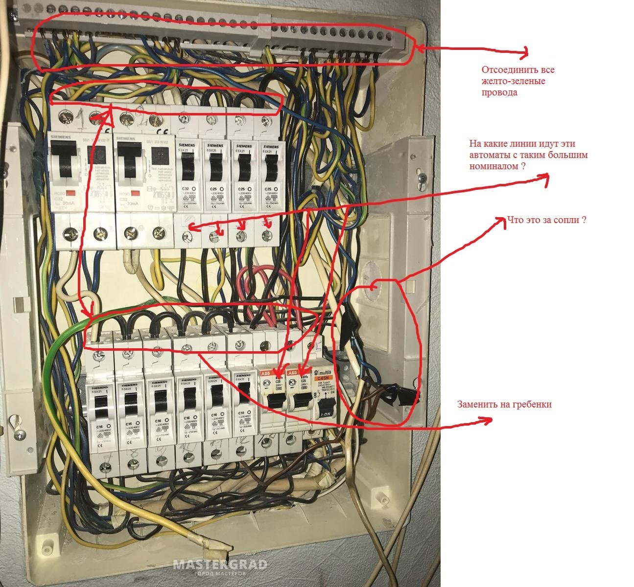

Вам не мешало бы навести порядок щите и исправить ошибки. Кстати в Саратове есть прекрасный электромонтажник ссылка

Vadim 161 написал:
Флора написал: Такое подключение правильно?
Нет! Отключите все желто-зеленые провода в щите и розетках. Реконструкция электросетей в вашем доме я так понимаю не проходила ?
Vadim 161, Квартира находится в Москве. Все же спасибо за рекомендацию. Подскажите, пожалуйста, возможно ли самостоятельно исправить ситуацию со счетчиком?

Флора написал: возможно ли самостоятельно исправить ситуацию со счетчиком?
Если Вы про щиток, то да - возможно. Как минимум отключить все желто-зеленые провода от нулевых шин, а как максимум - разобрать весь щит, промаркировать и прозвонить все линии, и собрать заново, но уже правильно и аккуратно. Сделайте фото всего щита, тогда я смогу указать на все ошибки.

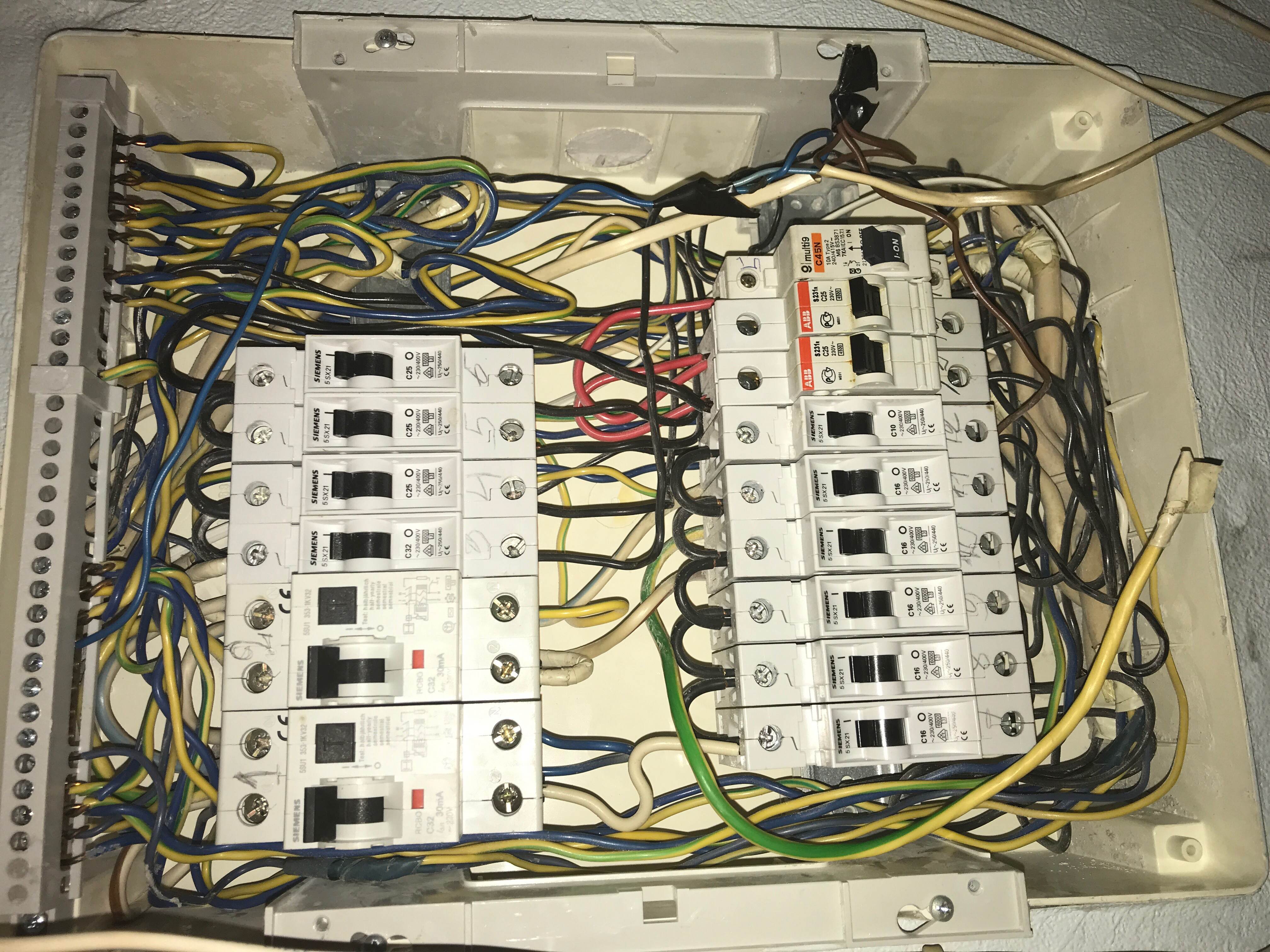

Флора написал: Вот так подключены УЗО и выключатели
Ну и свинарник!)))
Флора написал: а вот так земля и ноль вместе скручены и прикручены на шину квартирного щита
Такого быть не должно!

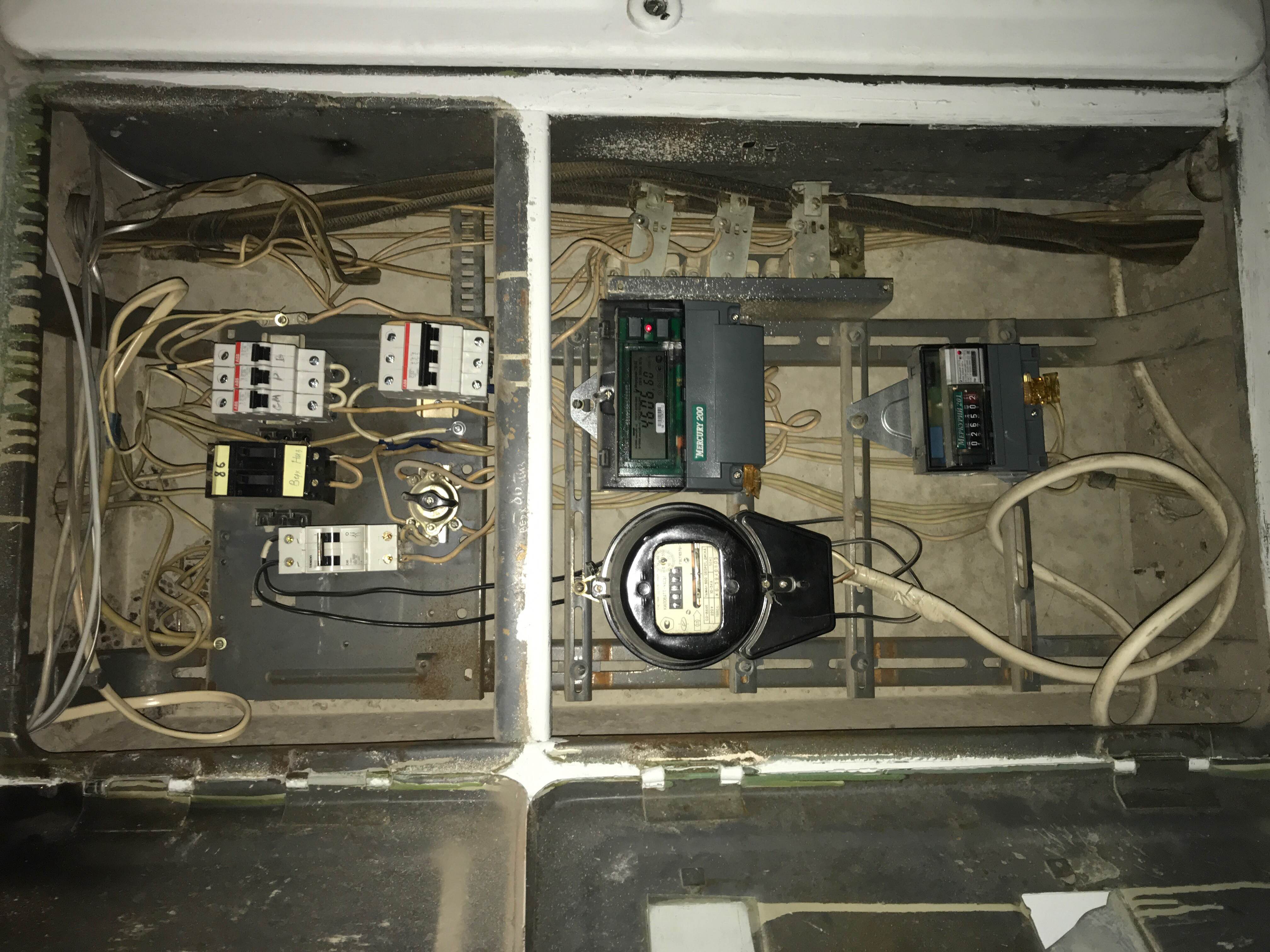

Прилагаю фото квартирного и этажного щитка.

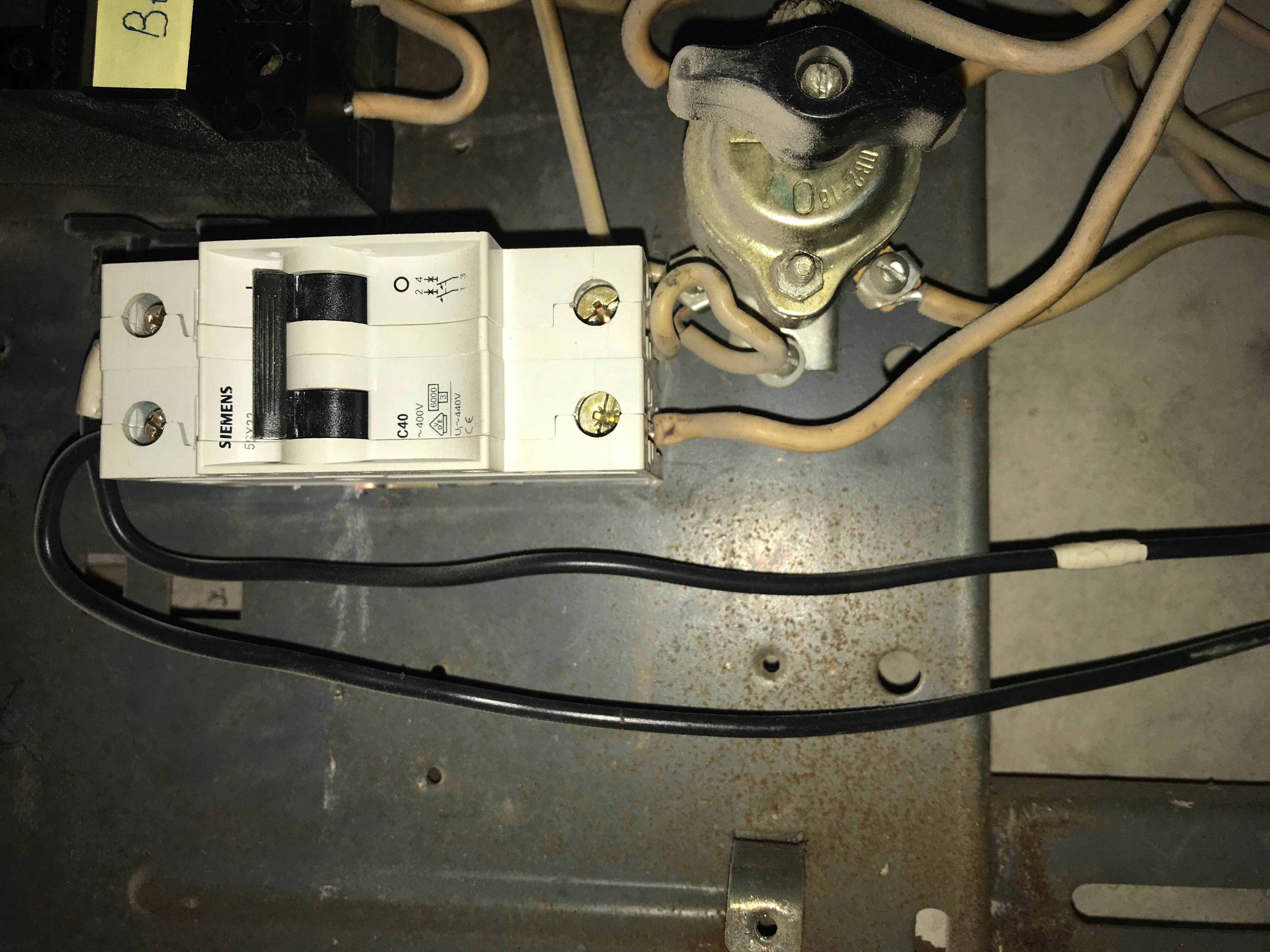

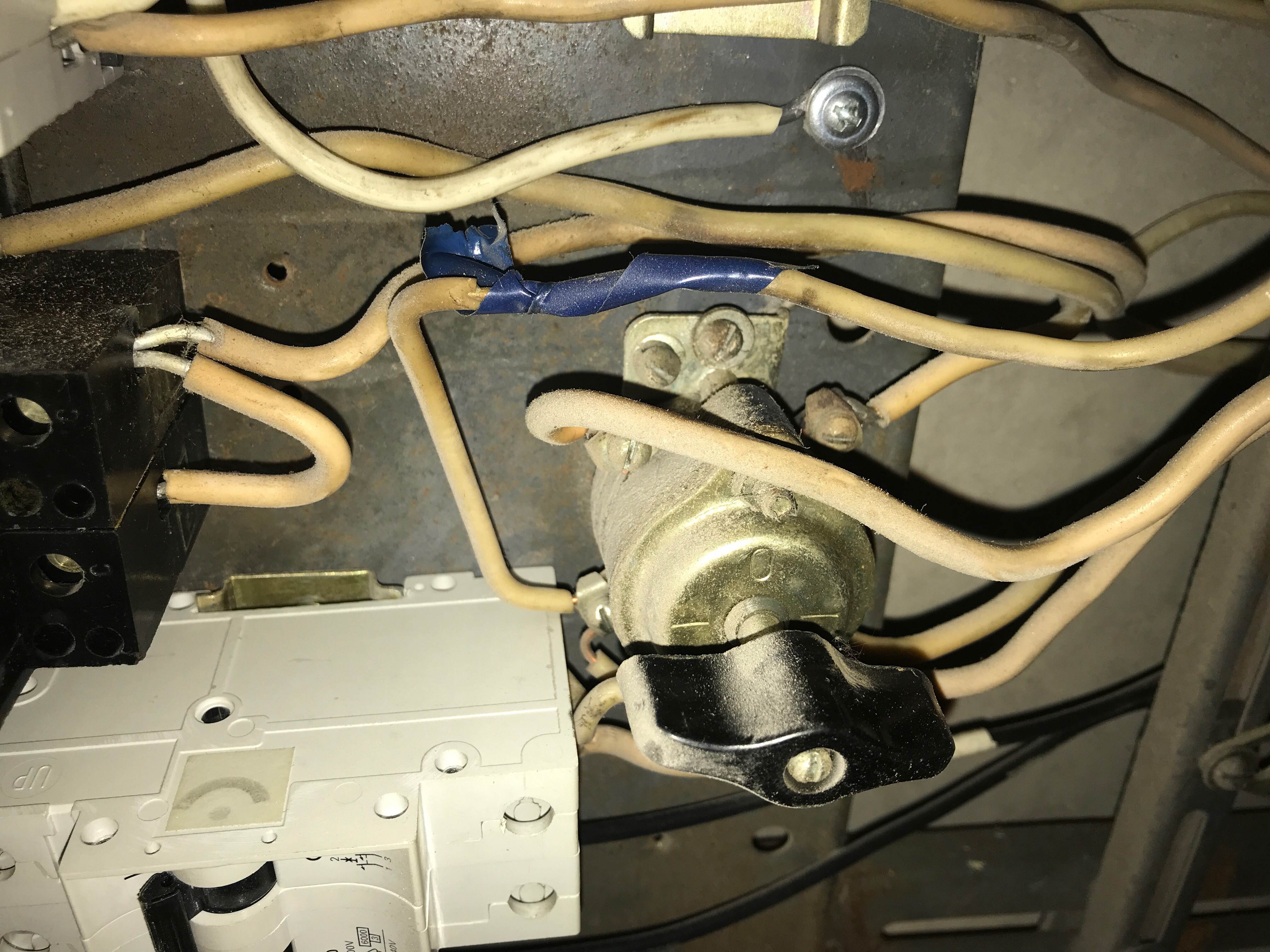

Были еще сомнения на счет вот этого пакетного выключателя
Встречали на этом форуме упоминание, что официально в Россию они не поставлялись, зато на рынке было много китайских подделок, не срабатывавших http://www.mastergrad.com/forums/t155903-vse-avtomaty-multi9-c45n-poddelka/ Электрики профи, подскажите, пожалуйста, надо ли его заменять?
MaSeVi
MaSeVi
Регистрация: 08.10.2009
Сообщений: 18427
06.08.2018 в 15:09:41
Флора написал: надо ли его заменять?
Хотите замените...
