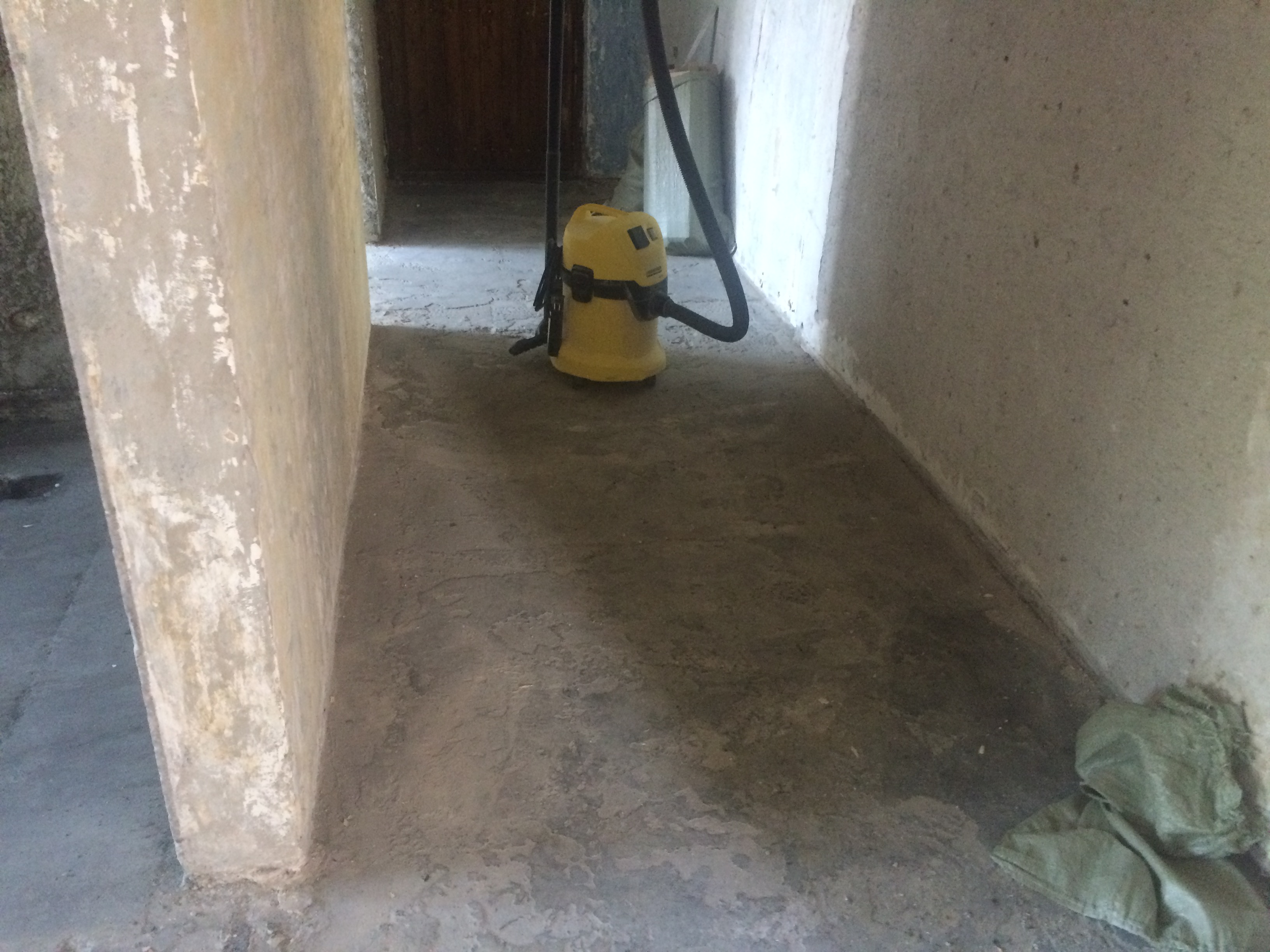

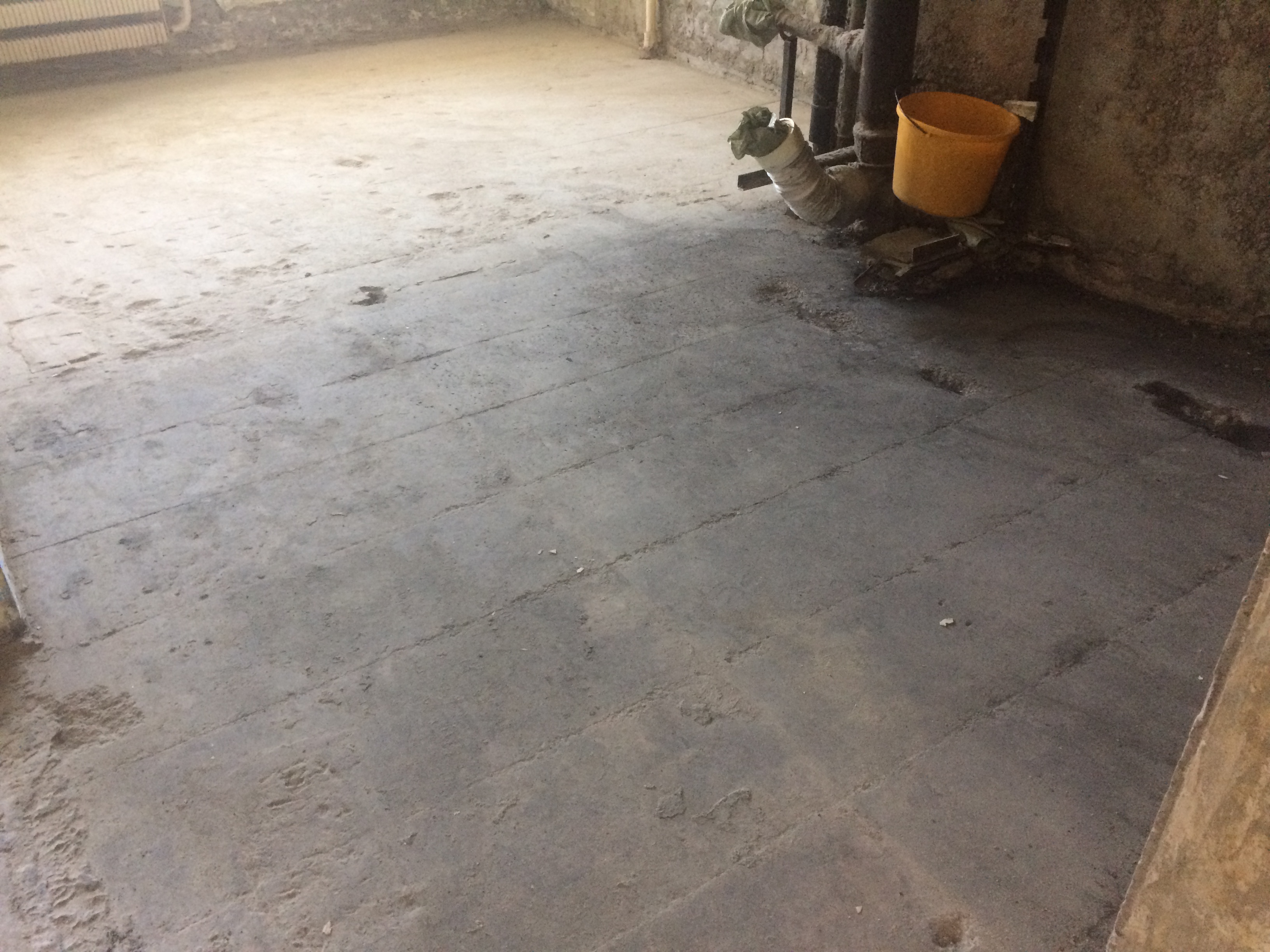

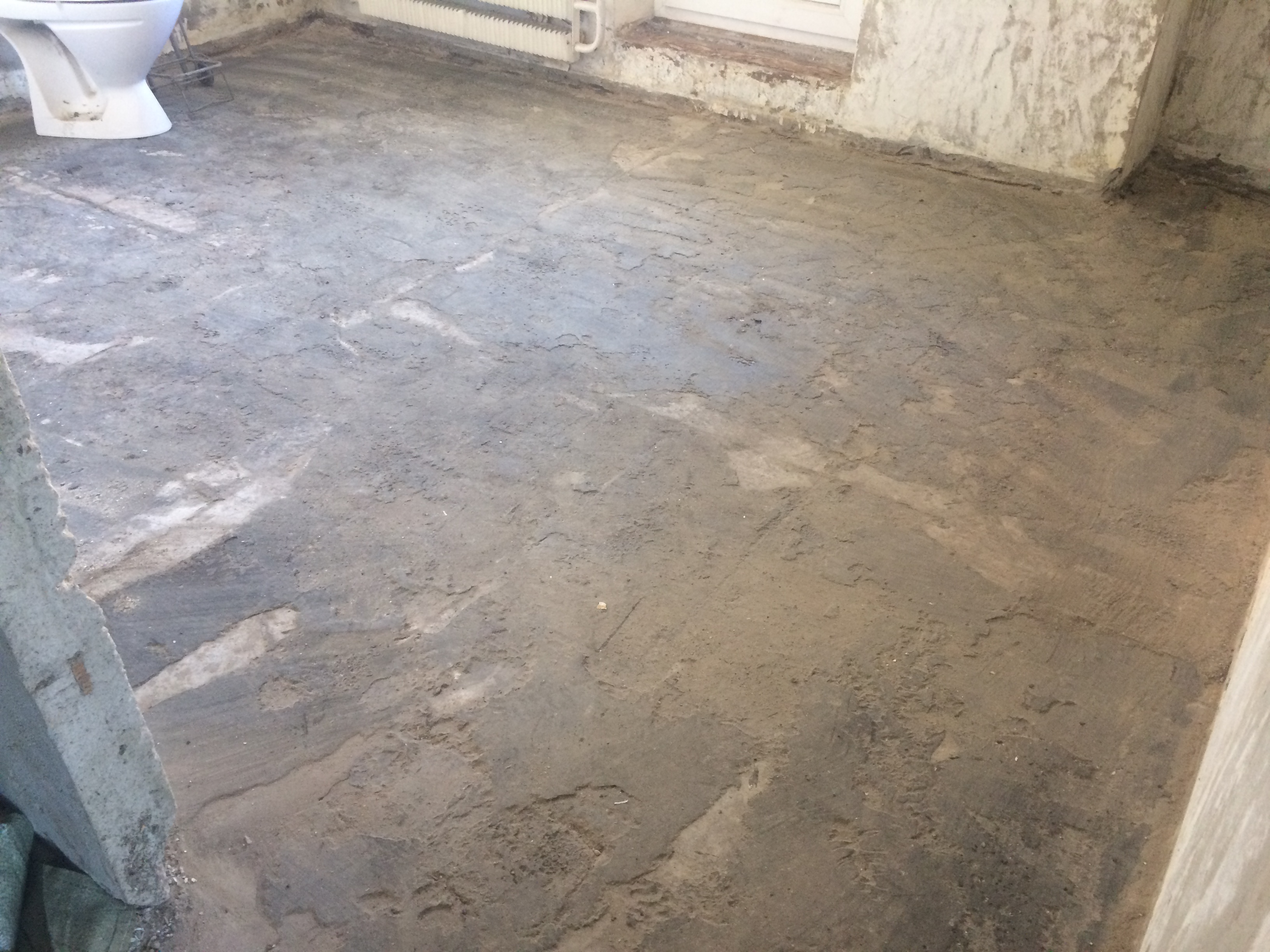

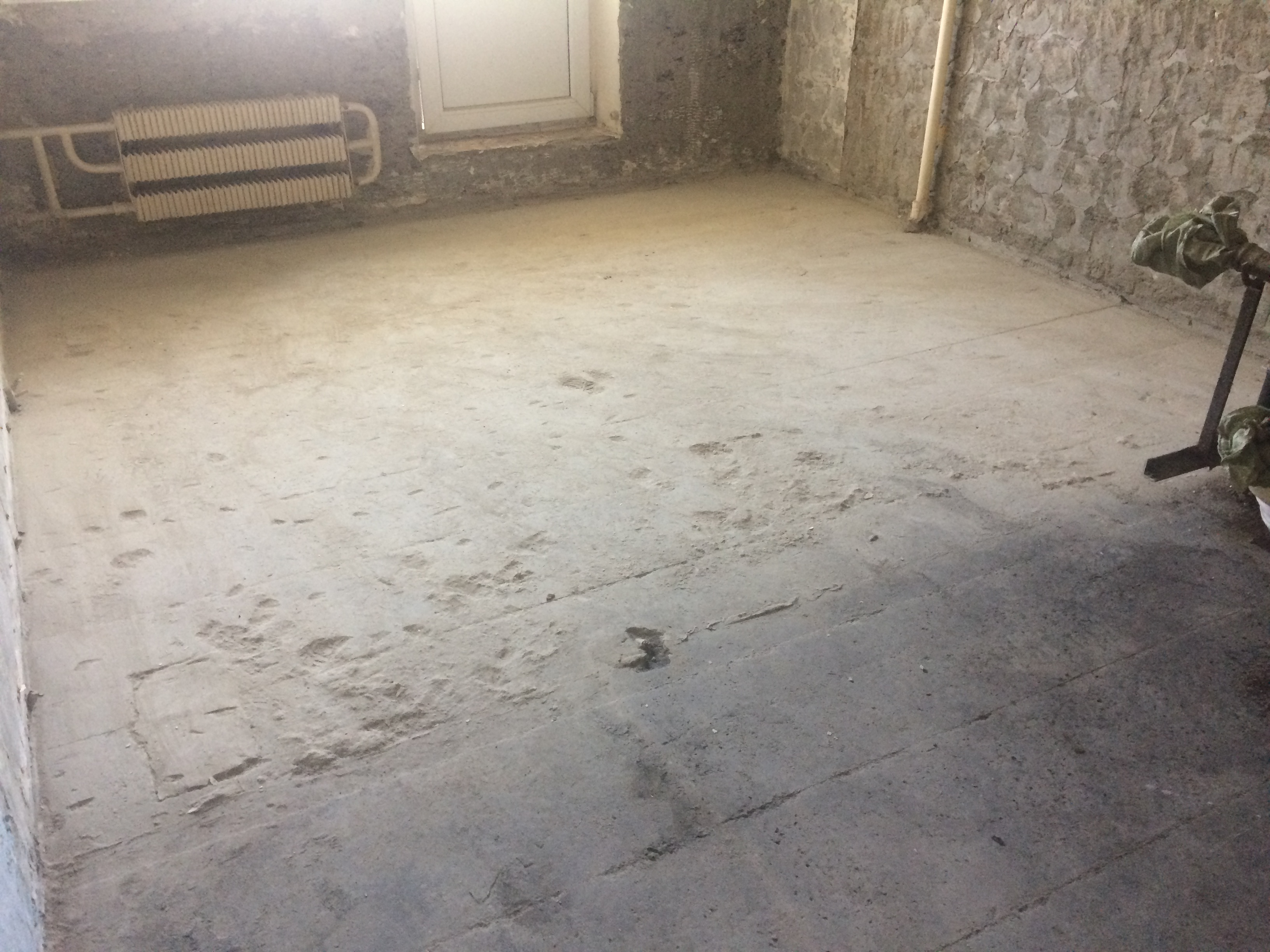

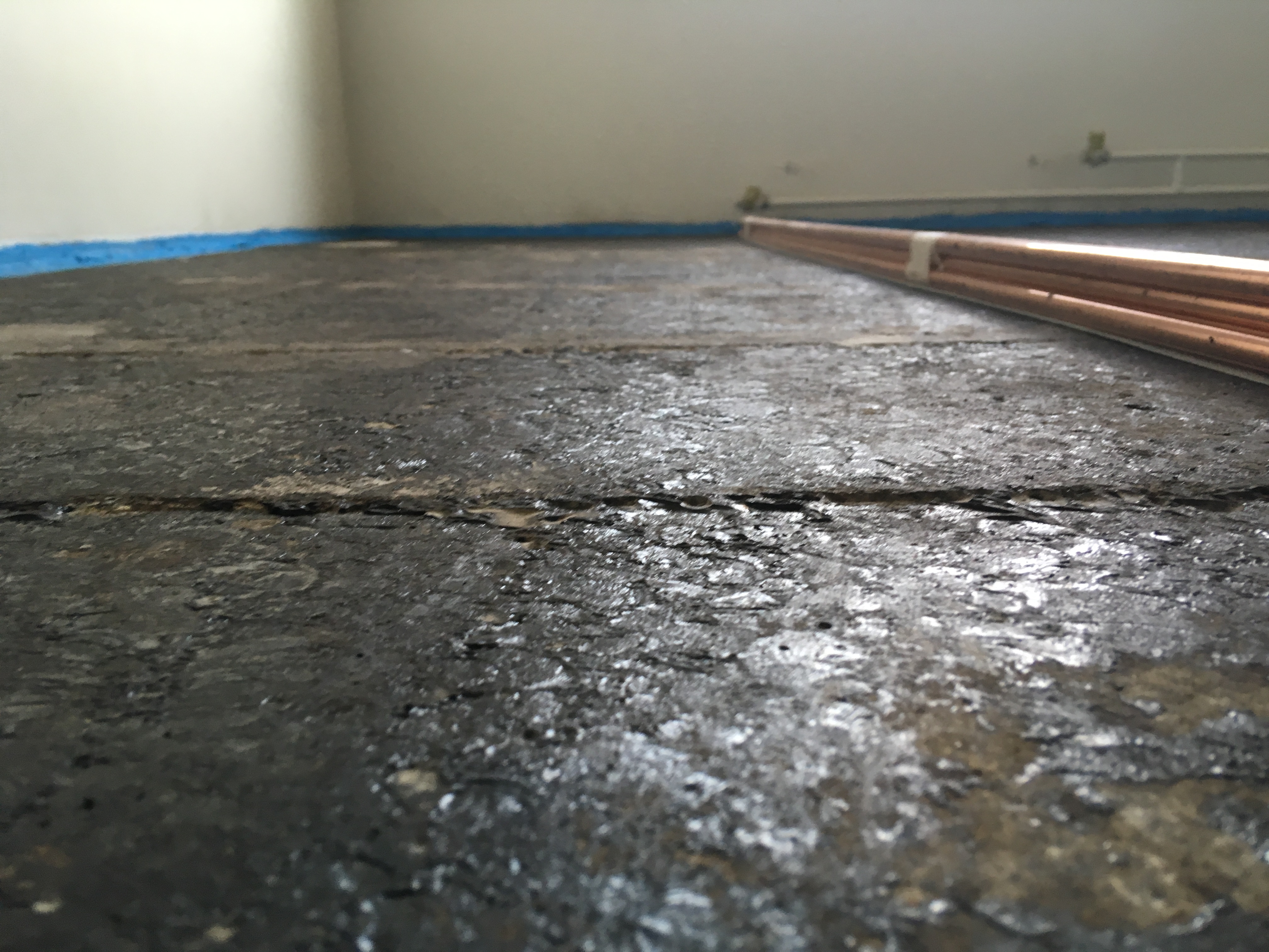

Собственно приступил к ремонту второй квартиры, произвели демонтаж отделочных материалов и вот что получилось:

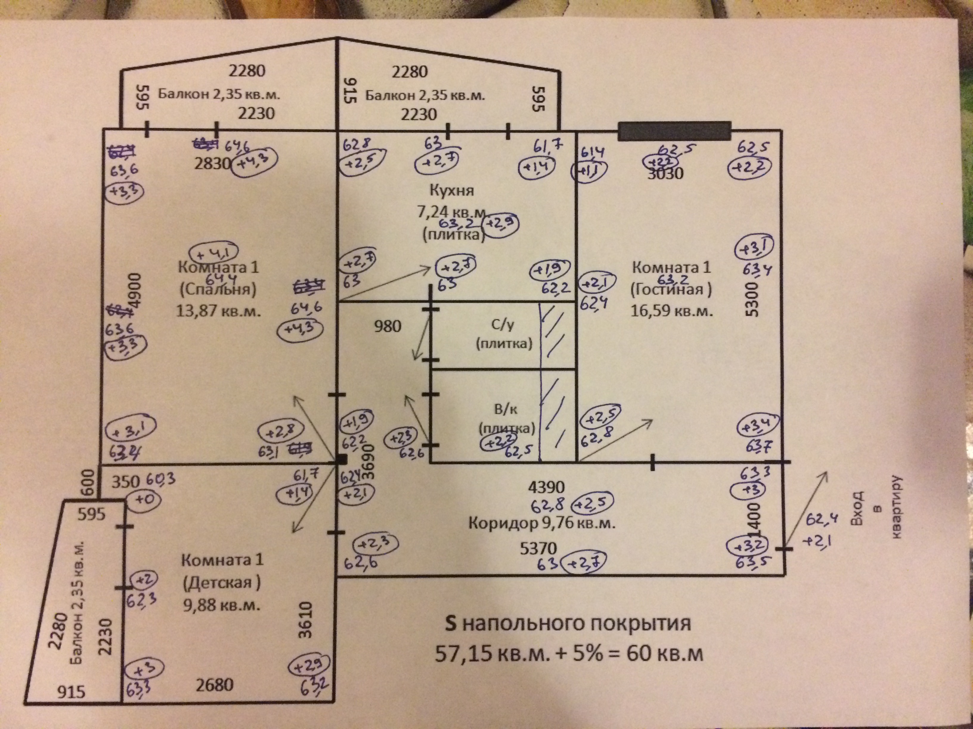

Путем нехитрых манипуляций с нивелиром получил такую картину (в кружочках окончательный расчет от минимальной точки):

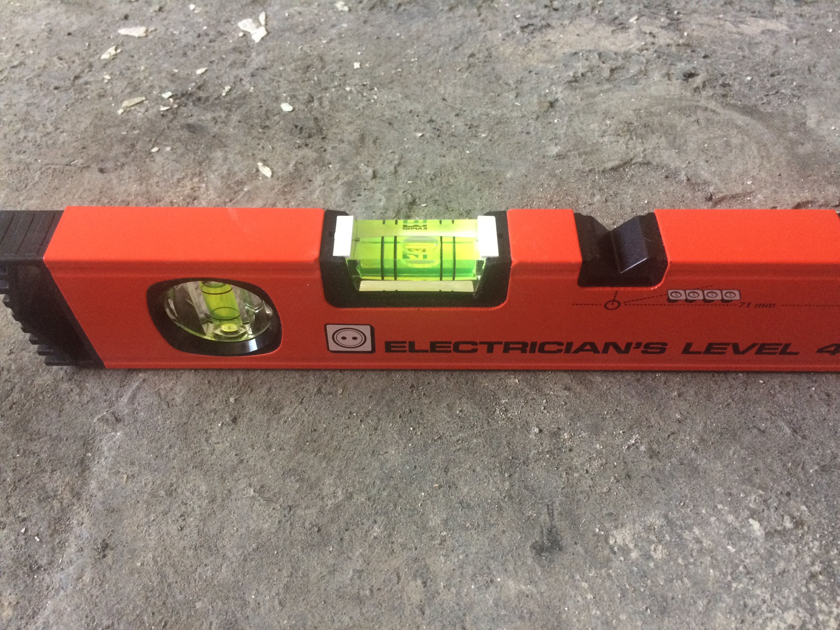

стяжки нет, голая плита перекрытия, остатки битума (снять практически нереально, если и сбивается то только частично с плитой перекрытия, очень крепко въелась), если прикладывать пузырьковый уровень то везде получаю такую картину (фото сайт сам поворачивает, у меня альбомная ориентация...):
Очень не хочется что-то заливать, высоты потолков совсем немного (2550 мм от плиты). Финальная отделка будет фанерой на клей к основанию и крепиться дюбелями, дальше на клей инженерная доска. В кухне плитка с нагревательным матом, ванна и туалет - плитка, вход в квартиру - плитка с нагревательным матом (площадка примерно 1500х14000 мм).
Что посоветуете?

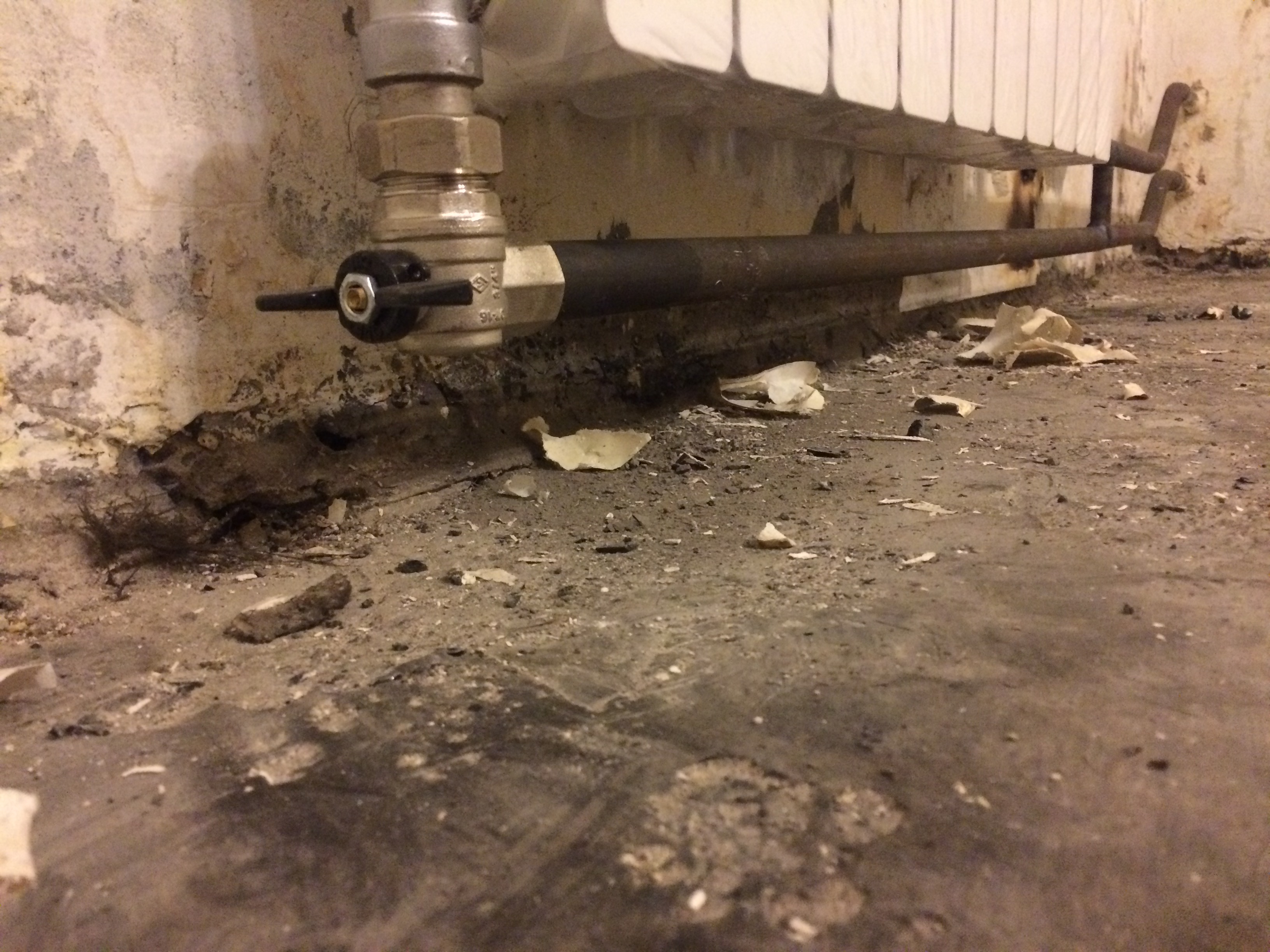

И есть еще один вопрос - установили радиатор отопления, но ошибся с размерами:
надо было взять 350, а купил 500... боковое подключение категорически отрицал, только низ-низ (гостиная, главное вид). Расстояние между черновым полом и трубой 70 мм. Оставить так?
Сообщений: 138238
07.08.2018 в 14:19:39
Sculptor написал: Расстояние между черновым полом и трубой 70 мм.
Sculptor написал: Финальная отделка будет фанерой на клей к основанию и крепиться дюбелями, дальше на клей инженерная доска.
маловато будет в итоге.
При такой высоте делать инж доску с фанерой и рядом плитка и не наливать под плитку - это как? :)
Хотелки сохранить высоту и инж доску на фанеру, и не подливать - не стыкуются

BV написал: под фанеру придется выравнивать перед клеем
BV написал: и не наливать под плитку - это как?
в целом перепады небольшие, если взять локально и по комнатам выровнять? Т.е. брать средний переход между комнатами и не выводить нижнюю точку к самой верхней? Или вообще налить частями... в общем коридоре (лифтовый холл) ниже чем в некоторых местах квартиры и выведя в абсолютный ноль получу выше чем там(((
Под плитку согласен, там явно нужно подлить, иначе в один уровень не получиться)))
Сообщений: 138238
07.08.2018 в 15:24:11
Sculptor написал: в целом перепады небольшие, если взять локально и по комнатам выровнять?
пороги устроят? Можно не выравнивать уклон, но выровнять плоскость - но это в разы сложнее - работать не по уровню горизонта. Но решаемо с маяками. Единственный нюанс - встроенная мебель - шкафы купе и тд. Короче, надо смотреть проект в целом, и там уже детально - где можно компромисс и как...
Sculptor написал: Т.е. брать средний переход между комнатами и не выводить нижнюю точку к самой верхней?
для начала максимально сточить верхнюю точку, повторно промерить
Sculptor написал: Под плитку согласен, там явно нужно подлить, иначе в один уровень не получиться)))
Санузлы подливать не надо - ниже = лучше. Если уйти от доски на фанеру, а уложить покрытие плавающим способом на наливной пол - будет сильная экономия по времени, геморрою и материалам. И да, ни слова не увидел, где и как будет выполняться модернизация электропроводки? При малой высоте и потолок и пол - под вопросом... Скорее в полу, но без гофры

07.08.2018 в 17:14:57
BV написал: Скорее в полу, но без гофры
нет, также, в лотках по потолку за нятяжным)))
BV написал: для начала максимально сточить верхнюю точку, повторно промерить
наверное и займусь этим решением... я так понимаю алмазными чашками?
BV написал: Санузлы подливать не надо - ниже = лучше.
согласен, что-то я упустил)))
BV написал: Если уйти от доски на фанеру, а уложить покрытие плавающим способом на наливной пол - будет сильная экономия по времени, геморрою и материалам.
инженерка без замков... Косвик 3-х слойная
Сообщений: 138238
07.08.2018 в 17:22:15
Sculptor написал: нет, также, в лотках по потолку за нятяжным)))
лотки то зачем? В коридоре, где пучки к щиту - еще пойму (там не большая беда опустить потолок). А в обычных местах - перфоленты за глаза, и высоту потолка не теряем
Sculptor написал: наверное и займусь этим решением... я так понимаю алмазными чашками?
если плавный бетонный бугор - еще вариант - нашинковать мелкими квадратиками штроборезом и сбить - мешьше будет бетона переведенного в пыль

15.08.2018 в 15:19:57

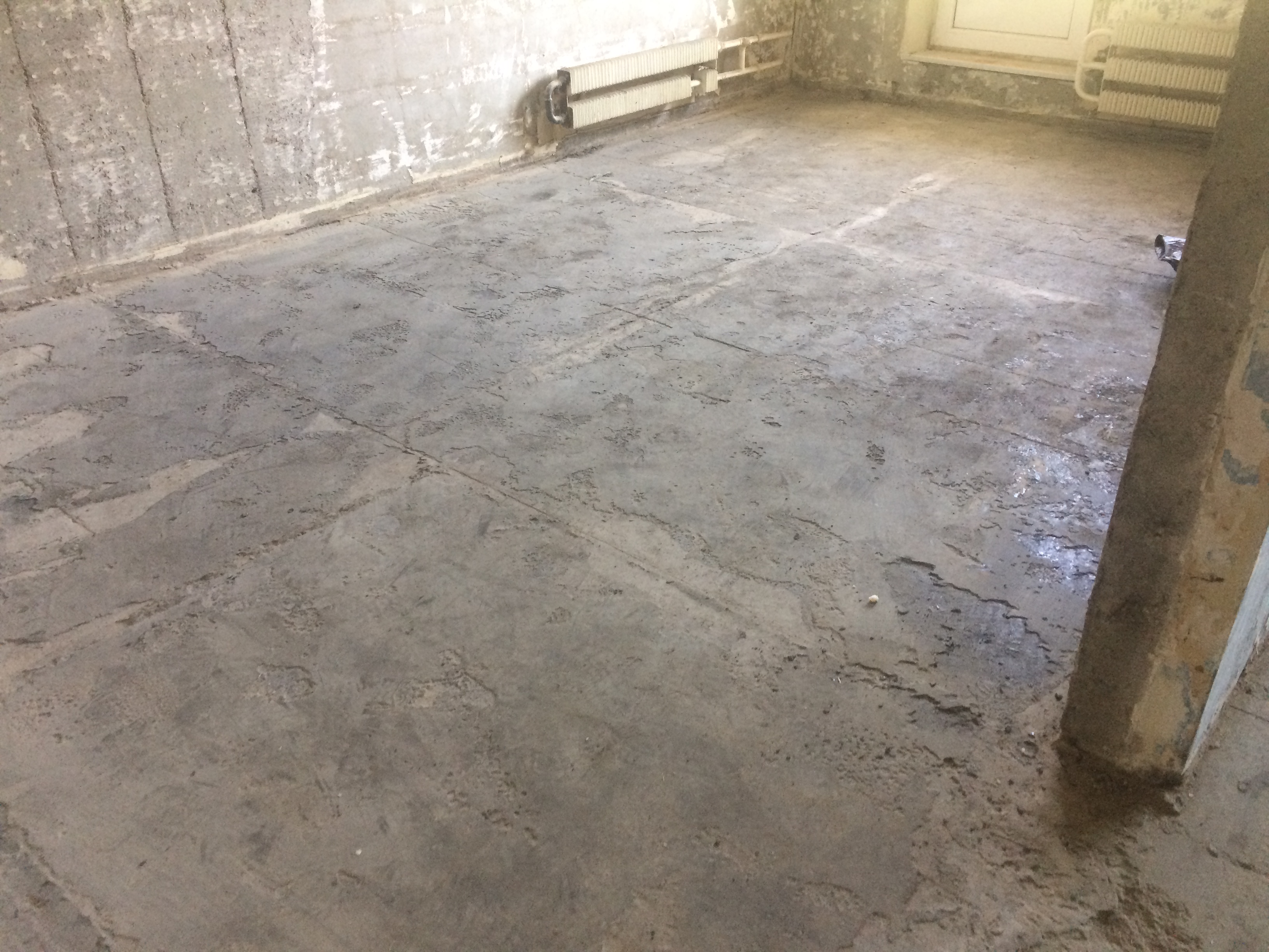

Что-то я лазером не то намерил...
Взял правило 2 м, приложил к нему уровень (хороший, Капро), прошёл по всей квартире во всех направлениях - пузырёк ни разу за пределы ближайших рисок не вышел. Ближе-дальше-по центру, но за них не выходил. Оставить все так? Видимо потом фанеру можно чуть потолще, 12 например или 15, и в уровень. Что скажите?

02.09.2019 в 00:47:43

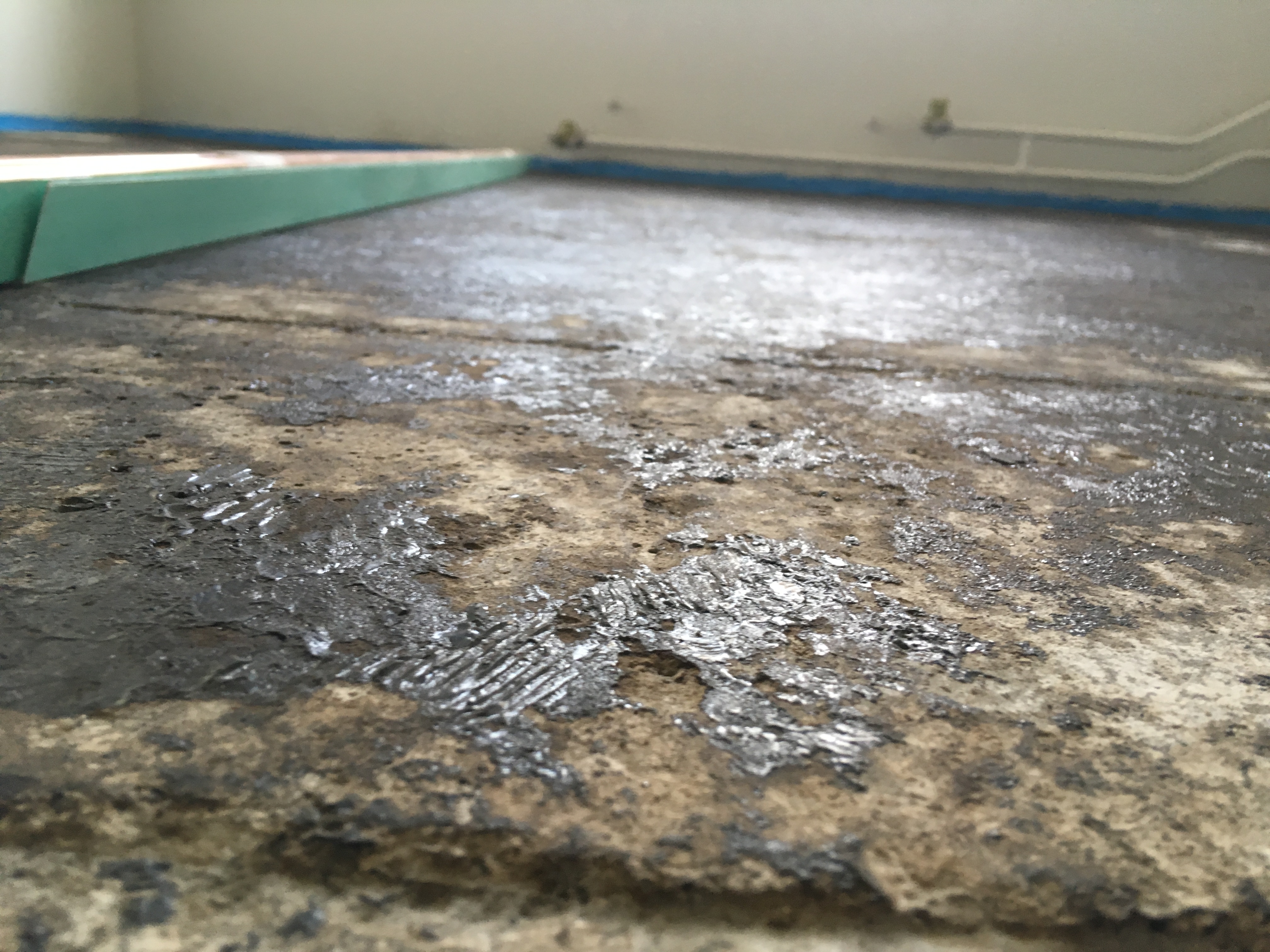

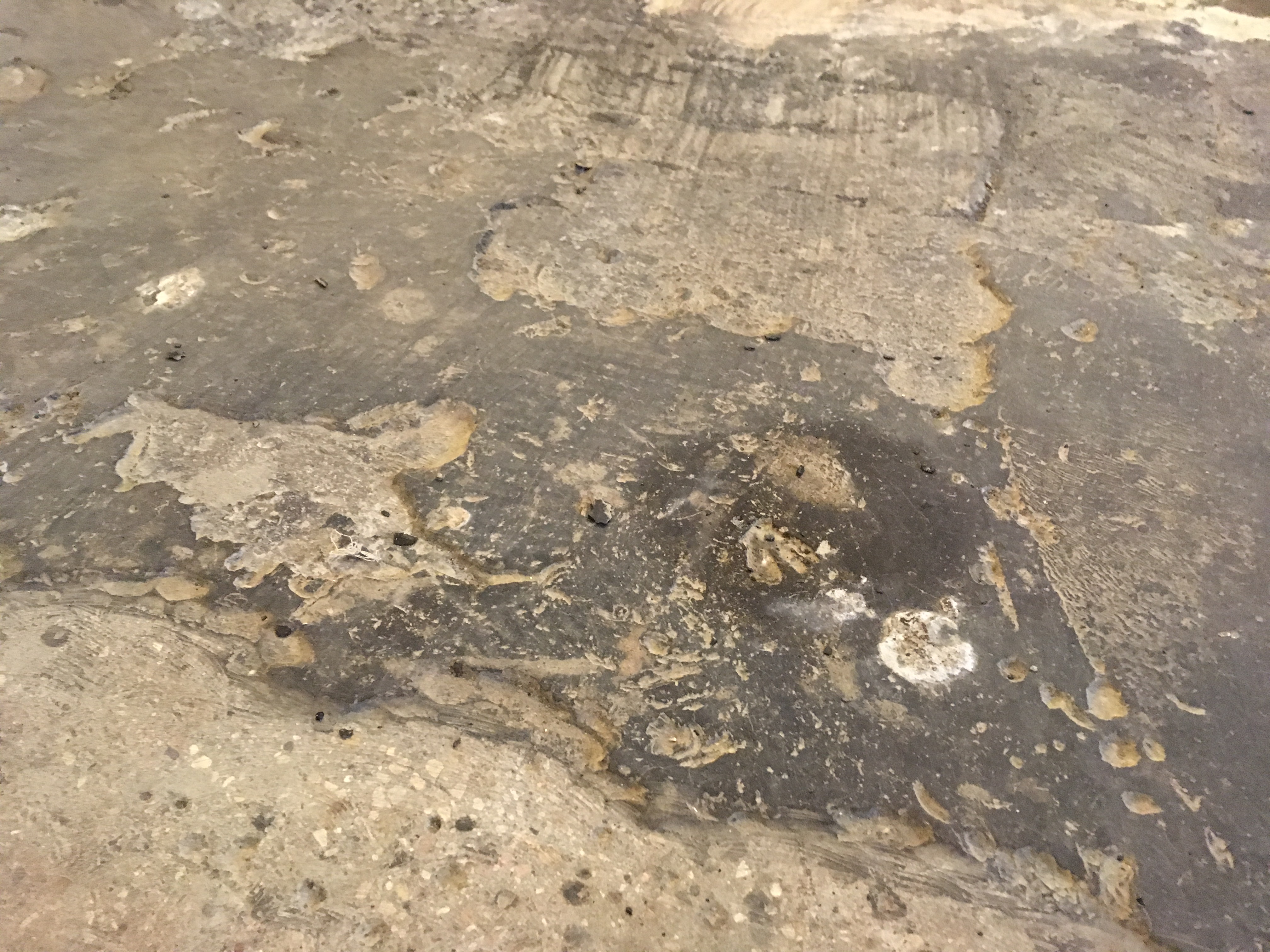

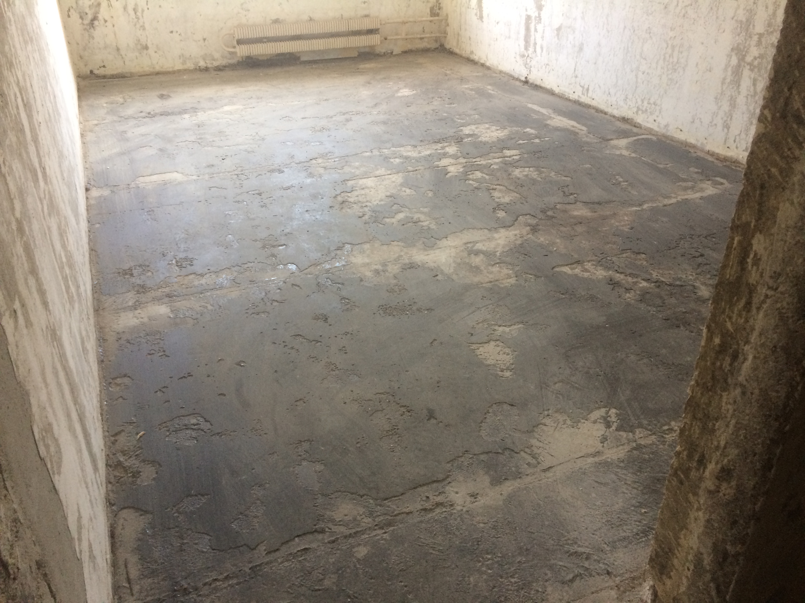

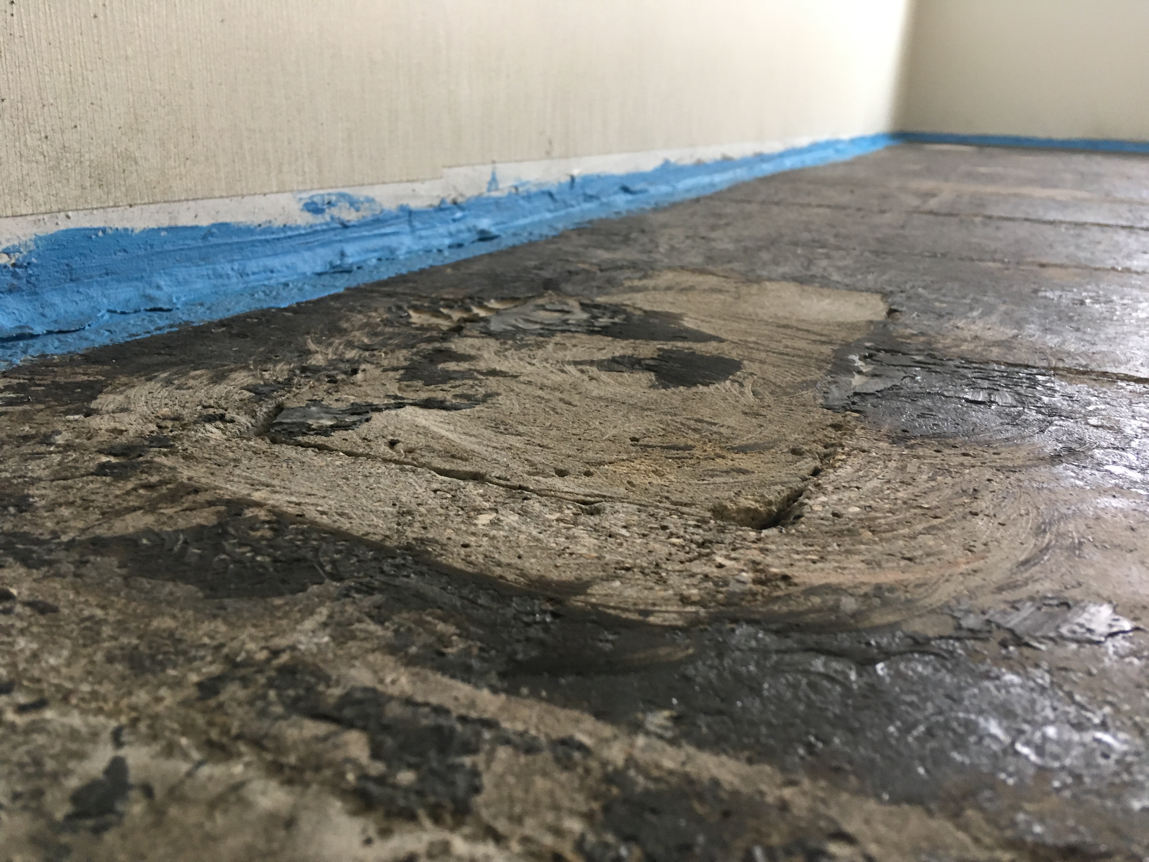

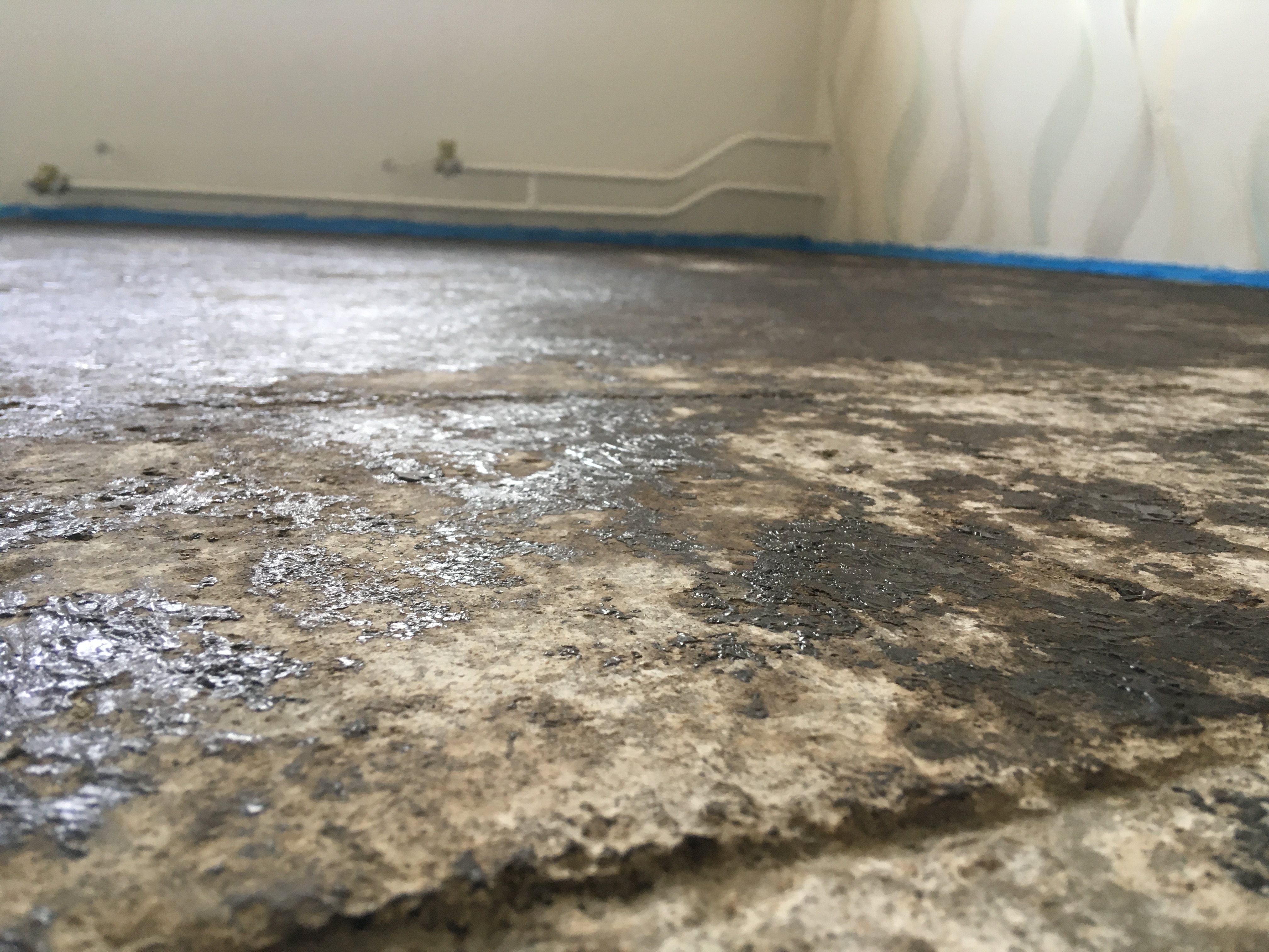

Продолжение истории... ремонт почти закончен, но опять напомнил о себе пол(((
Как было (часть видно, внизу, вверху как стало):
Как стало:
Остатки битума зачищать - каторга((( Планируется приклеивать двухкомпонентным клеем (Косвик) фанеру 10 мм, сверху трехслойную инженерку 12,5 мм (тоже косвик). Есть опасения, что от битума отскочит клей. Что можно сделать? Или только болгарку в руки и хреначить?
Болгарку придется покупать, 720 Вт которая имеется не потянет(((
