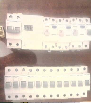

Берг написал: от чего зависит сей номинал?
От номинала вводного автомата и(или) номинала автоматов под этим УЗО.

MaSeVi написал:
Берг написал: УЗМ-51М ненаглядное.
Возьмите тогда УЗМ-50Ц, там "визуализатор" есть.
Берг написал: а объединение на один общий автомат от нехватки места
Смотрите: берёте, что я порекомендовал выше и будет Вам 1 модуль мощно свободный, а в знак признательности этой свободы - 2-й автомат на свет! Каково, а?)))
MaSeVi, все так плохо? :( сам понимаю что щиток напихан. еще 3 нулевых шины и одну для земли впихнуть бы. но как распихать все эти линии на два узо ума не приложу...

Берг написал: все так плохо?
Нет, к стоковой комплектации щита добавляете ещё шину N и всё.
Берг написал: но как распихать все эти линии на два узо ума не приложу...
Прекрасно "распихнётся"...

08.08.2018 в 00:32:52
Все у вас отлично, а распределение линий между узо это уже относительная мелочь. Вам тут много разных подходов советовать будут как перетусовать линии, у каждого свой взгляд. Не стоит тратить на это слишком много времени, у вас правильная архитектура, компоновка и номиналы.
Кстати, ряд щитов позволяет поставить 13 автоматов на рейку.
Очень приятно видеть что вы сделали щит, предварительно изучив эту тему.
Если бюджет ограничен, можете распределить автоматы между двумя узо, но типа А. Так уже предложили сделать. Но это на ваше усмотрение, конечно лучше тип А, но он и дороже.

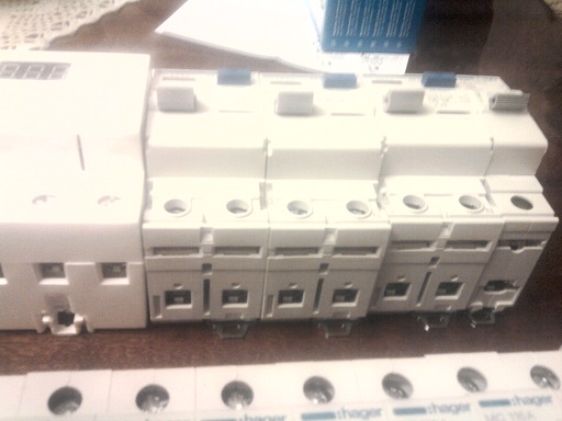

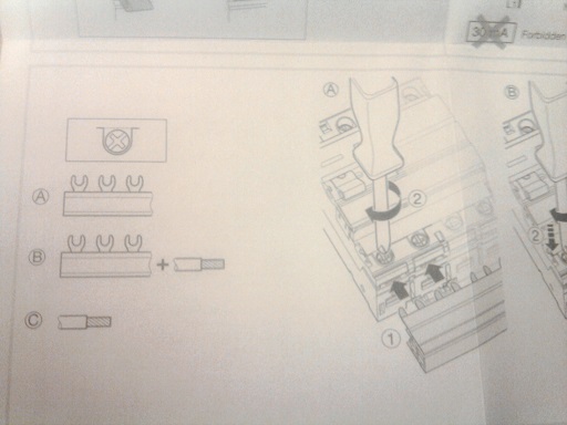

и так, автоматы и ухо хагер куплены. при рассмотрении вблизи на отверстия снизу внимания сначала не обратил, но по мурзилке к узо они походу для монтажа в них рожковой гребенки... или я что-то не так понимаю... в автоматах идентичные отвестия снизу... тоже что ли под гребенку снизу? мир для меня перевернулся... нахрена не пойму...
и так завуалировано.. "таблицу координации с модульными ВА можно найти в главном каталоге"... тут на форуме не встречал ни одного одобренного народом решения с гребенками снизу. может кто даст ссылку или фото мастеркласа... или я нафантазировал чтото?

Берг написал: тут на форуме не встречал ни одного одобренного народом решения с гребенками снизу.
Лолшто?? :a Тут именно такие решения наиболее одобренные народом.

Берг написал: я нафантазировал чтото?
Именно. Хагер заточен под подачу питания снизу, да и большинство остальных брендов тоже не против.

Берг написал: может кто даст ссылку или фото мастеркласа...
Ловите.
Такая подойдет - сслыка? Смотрите последние страницы.
