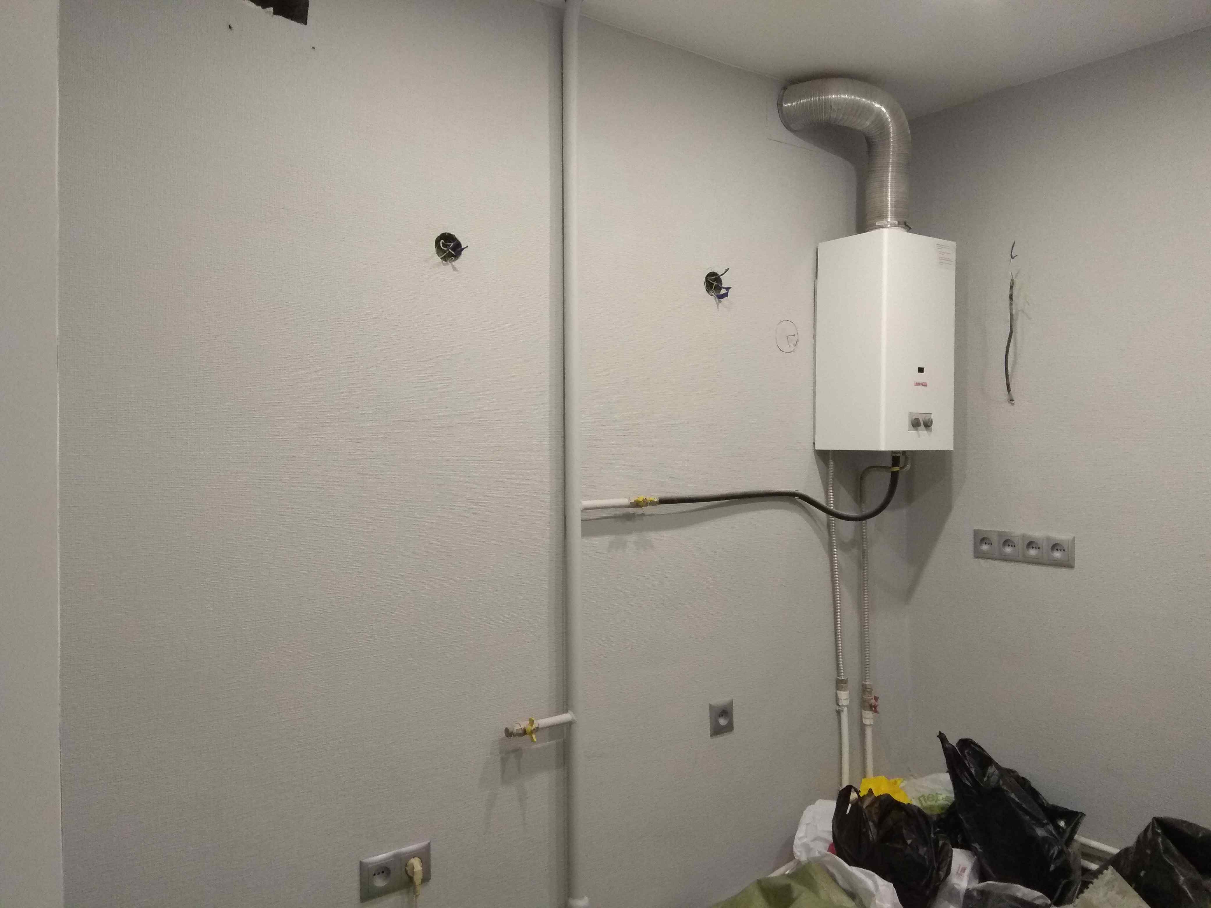

Добрый день, мастера. Помогите разобраться в нескольких вопросах.

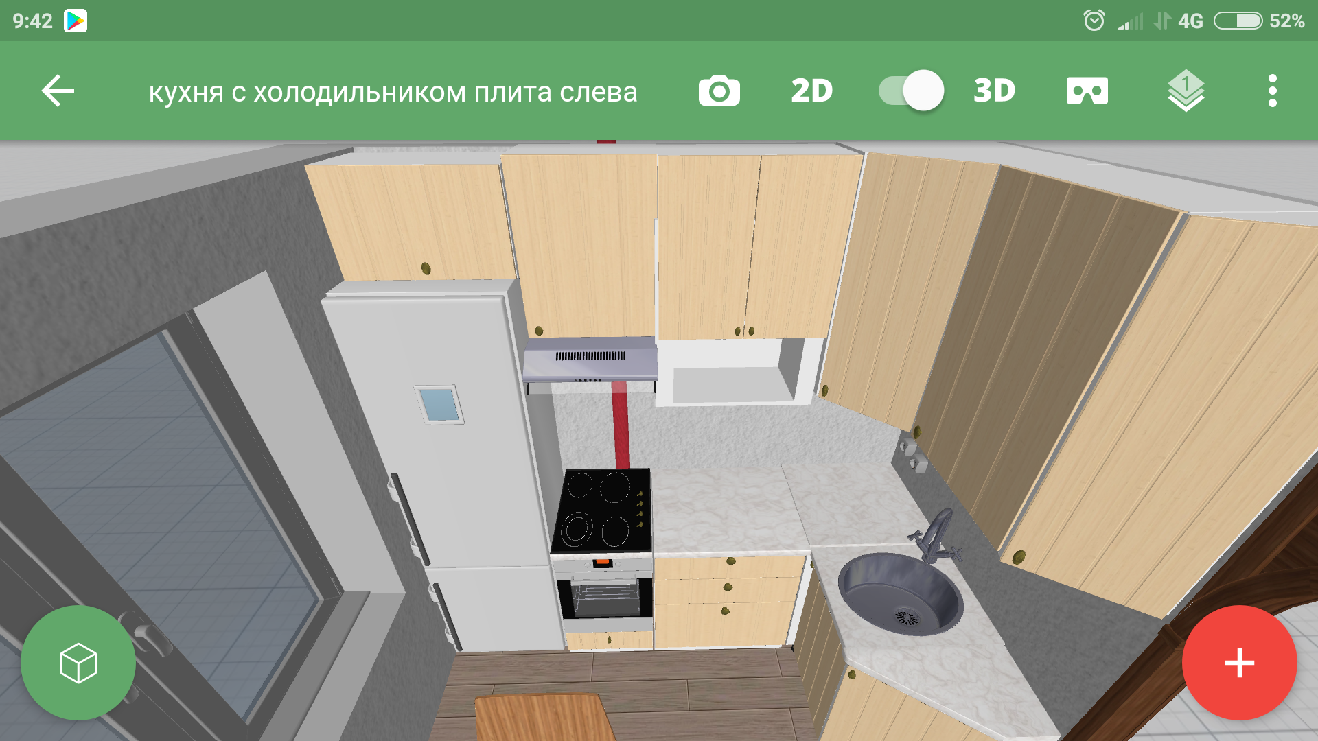

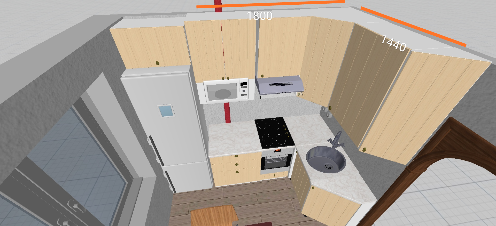

Есть маленькая кухня, по стене вертикально проходит газовый стояк, от него 2 отвода - на газовую колонку(120 см от пола)и на варочную поверхность/духовой шкаф (80 см от пола). Нижний получается закрыт, собственно кухней. Понятно, что к отводу с краном нужно обеспечить доступ. По планировке кухни есть 2 варианта - 1) перед отводом с краном поставить тумбу с ящиками, которые можно снять для обеспечения доступа 2) перед отводом поставить модуль с духовым шкафом, который тоже, как я понимаю, возможно вынуть, если что. Такая установка противоречит нормам, но настолько ли это "криминально"?
Также - в любом варианте доступ можно обеспечить сверху, сняв кухонный фартук (столешница на высоте 86, кран - 80) Я бы не придумывал, и сделал по первому варианту, но в таком случае очень сильно ухудшается эргономика кухни - рабочая поверхность очень неудобно располагается.
Интересно услышать ваши мнения.

Здравствуйте,в обязательном порядке к крану должен быть оперативный доступ! Закрывать духовкой ни в коем случае! Ящик должен быть не уже 30см и желательно со створкой распашной!

p.s. Розетки под духовку и панель Вам не правильно вывели,их нужно опускать под цоколь)

Danich, Я бы левый газовый отвод заглушил, на правый накрутил (приварил) тройник: 1 крантик на ГК, другой крантик - на ВП и ДШ. и протянул стандартным резиновым шлангом. Может газовикам и не привычно, но нормам не противоречит.

Микитович написал: Danich, Я бы левый газовый отвод заглушил, на правый накрутил (приварил) тройник: 1 крантик на ГК, другой крантик - на ВП и ДШ. и протянул стандартным резиновым шлангом. Может газовикам и не привычно, но нормам не противоречит.
Микитович, Киевским?)

Нет, ну что ВЫ. Конечно украинским. :flirt А Вы найдете пункт, запрещающий ветвление с двумя крантиками? По своим нормам, по московским. Если да - обсудим.

Микитович, суть не в самом тройнике, а в том, что он на резьбе.
