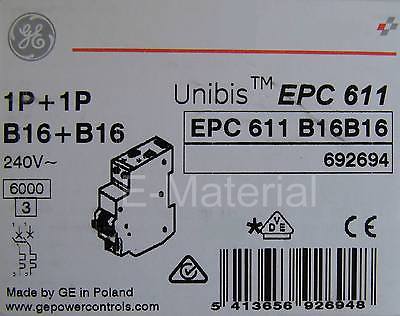

Abrikos
Abrikos
Регистрация: 03.08.2012
Харьков
Сообщений: 4138
11.08.2018 в 14:05:46
Экзотические варианты кроме восьми 1-модульных АВДТ.
  1. УЗО + 12 узких автоматов Меандр (12 линий).
  2. Два УЗО + 8 автоматов Меандр (8 линий).
  3. УЗО + 6 GE Unibis EPC611 (12 линий).
  4. Два УЗО + 4 GE Unibis (8 линий). https://meandr.ru/avtomat-va-9 http://uk.geindustrial.com/products/modular-din-rail-devices/unibis-compact-mcbs
