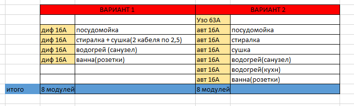

Jipper написал: Спроектировал себе в 3ех комнатную квартиру щиток, и процессе ремонт решили добавить еще линию на водонагреватель.. Пояснения: СУШКА и СТИРАЛКА к ним проложено 2 кабеля по 3х2,5.. Получается к ДИФу подключено будет 2 кабеля.. По проекту общая мощность 2ух водонагревателей не будет превышать 3,5кВт, соответственно для них хватит одного ДИФа на 16А..
Какой вариант лучше использовать?
  1. Стиралка и сушка на одном ДИФ 16А и 2 водонагревателя (кухня + санузел) от одного ДИФ 16А
  2. Все линии от отдельных автоматов в одной группе УЗО на 63А.
Если можно аргумент или пояснение выбора Вашего.Спасибо!
Jipper, Считаю второй вариант более приемлемый и экономичный

Alexey_Spb написал: сильно удобнее в обслуживании
А это ничего, что нарушение изоляции или утечку с нулевого провода искать при однополюсных автоматах будет непросто?
Лучше несколько дифавтоматов, в частности, в этом случае можно будет с честной совестью руководствоваться СП 31-110-2003 "Для сантехкабин, ванных и душевых рекомендуется устанавливать УЗО с номинальным дифференциальным отключающим током до 10 мА, если на них выделена отдельная линия..." для ванной и для техники с ней связанной.

Alexey_Spb написал: Я за второй вариант (УЗО). Сильно дешевле и сильно удобнее в обслуживании.
Alexey_Spb, Что дешевле - это да, а удобство-то в чём? На диффах как раз удобнее.
