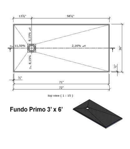

прошу совета, хочу сделать душевой уголок 80*80 из плитки без поддона в санузле, при этом поднимать уровень пола тоже не хочется.
входные параметры такие: ось выхода 50мм тройника из перекрытия находится ниже 60мм от предполагаемого уровня чистого пола, расстояние до центра трапа 500-600мм, присмотрел трап viega 583217, у него в минимальном положении ось слива ниже уровня решетки на 50мм.
таким образом остается всего 10мм на все уклоны, уклон плитки к трапу + уклон сливной трубы, подозреваю этого будет мало.
какие варианты решения вижу: 1. срезать буртик у трубы входящей в перекрытие до паза под уплотнительную резинку и опустить тройник ниже, это даст еще около 5-7мм, но не снизит ли надежность и долговечность соединения? 2. найти трап, у которого расстояние от оси слива до верхней точки меньше, какой посоветуете? 3. поднять уровень чистового пола и сделать порожек, крайний вариант.
по нормам уклон сливной трубы должен быть 3%, то есть на мои пол метра около 15мм, уклон плитки к трапу, предполагаю, 5-10мм. на вашем опыте, какие минимальные уклоны можно делать, чтобы не было проблем с уходом воды?
