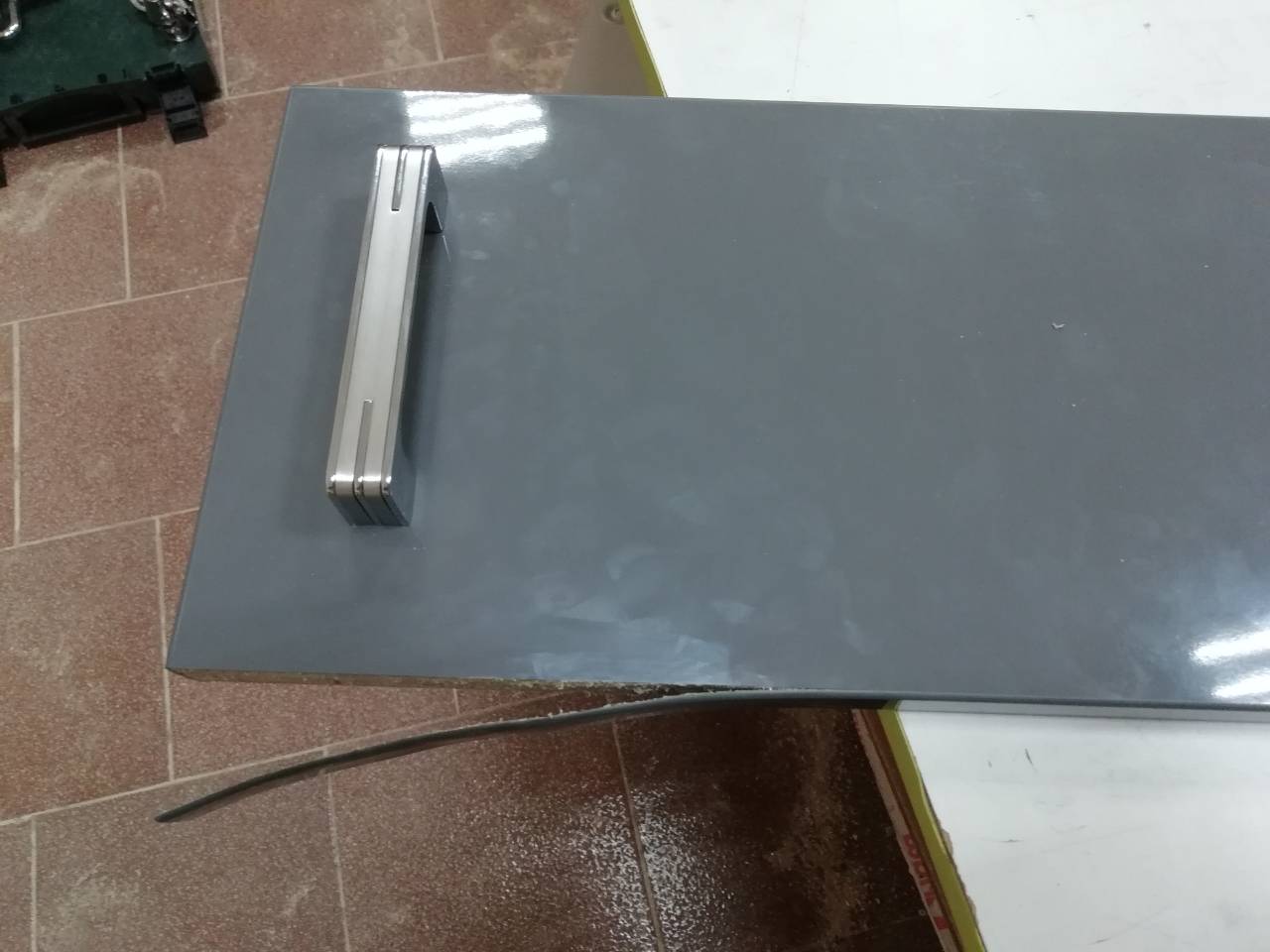

После 3 месяцев эксплуатации, отошла кромка от фасада. данный фасад висел над варочной панелью. Фасад из дсп с приклеенным пластиком. Почему это случилось?
Какие советы, чтоб такого не случилось?

на этот вопрос по фотографии не ответить -- нужна экспертиза. Если кромка отошла от нагрева от варочной панели, то виноват производитель, так как он знал об этом и должен был это учесть при изготовлении фасада. А если кромка отошла от намокания например, или оттого, что вы её ковыряли ножиком,() то производитель не виноват, т.к. этого он не мог учесть. Если конечно, вы его заранее об этом не предупреждали :)

Сити написал: данный фасад висел над варочной панелью.
Электро или газ? Высота над панелью?
А вообще-то частый дефект - большая кастрюлька с борщем струйкой горячего пара легко расплавляет клей расплав, на который приклеена кромка.

BV, газ 90 см Какая высота должна быть, чтоб попасть под гарантийные? Почему так зависят фасады и столешницы от температуры и воды? это же кухня)))

BV, все зависит от ЗП, на что денег хватило))) Каждый раз менять хоть и по гарантии, тоже не вариант. К тому же 25 лет это если правильно эксплуатировать, но и это не точно)) И все таки производственный или эксплуатационный дефект??? Как я понял эксплуатационный - это установка ниже необходимого, на кухне не та температура... Производственный - проблемы с клеем...

Это самому, достаточно просто исправить с помощью фена.
