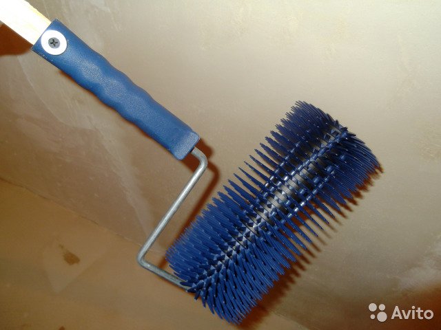

AndyMirror,пробовал- но если слой больше 1,5см даже самый крупный валик перестает кататься и начинает гонять смесь как швабра. да и почему многие так боятся волшебных пузырьков? :confused:

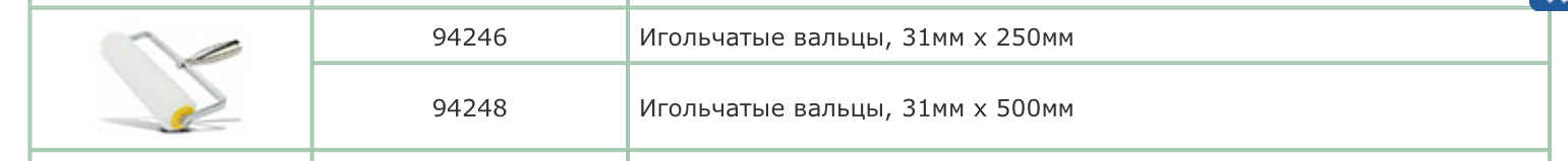

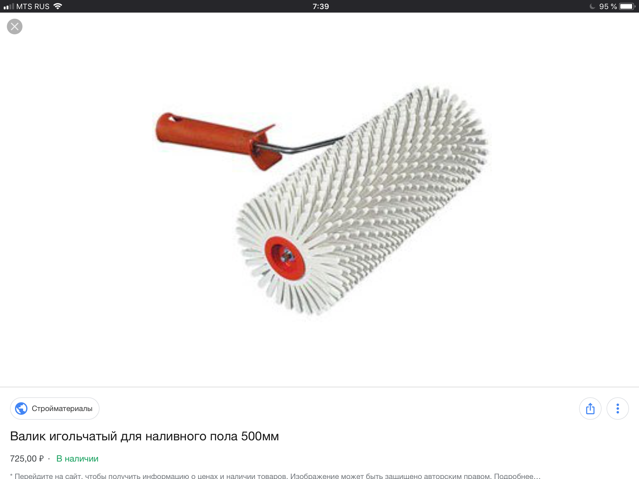

Сибиряк, есть разные валики (в смысле разных производителей) Новосибирские валики видел 3 см, у меня есть польский 2,4 см. Есть 5 см втор числе и немецкие (ценник правда был в последний раз 5 тыр +
gans gr
gans gr
Регистрация: 12.02.2009
Сообщений: 9007
20.08.2018 в 07:54:10
Вот такие, правда не всегда есть в наличии

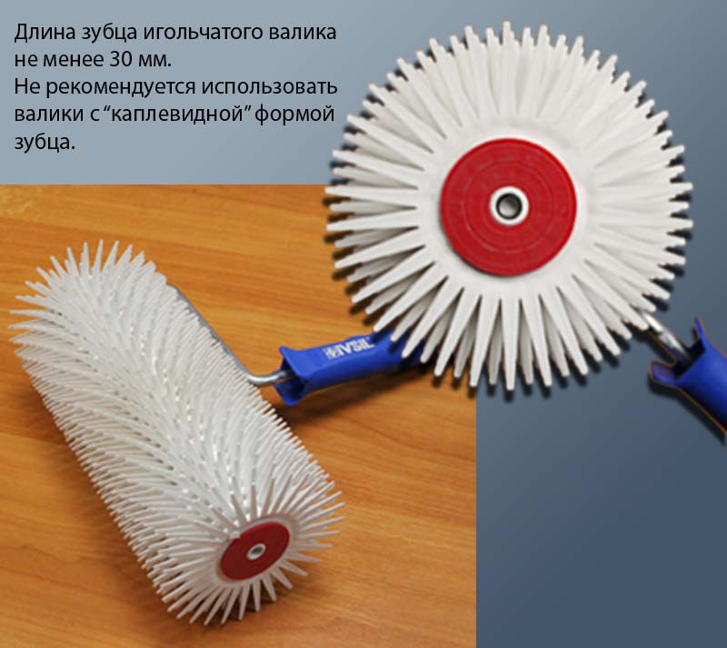

gans gr, я о них и писал. или какая то хитрость есть в работе с ними?
gans gr
gans gr
Сообщений: 9007
20.08.2018 в 12:10:39
Сибиряк, толстые иглы при значительных толщинах, при тонкослойном выравнивании надо тонкая игла. А так одинаково работают
