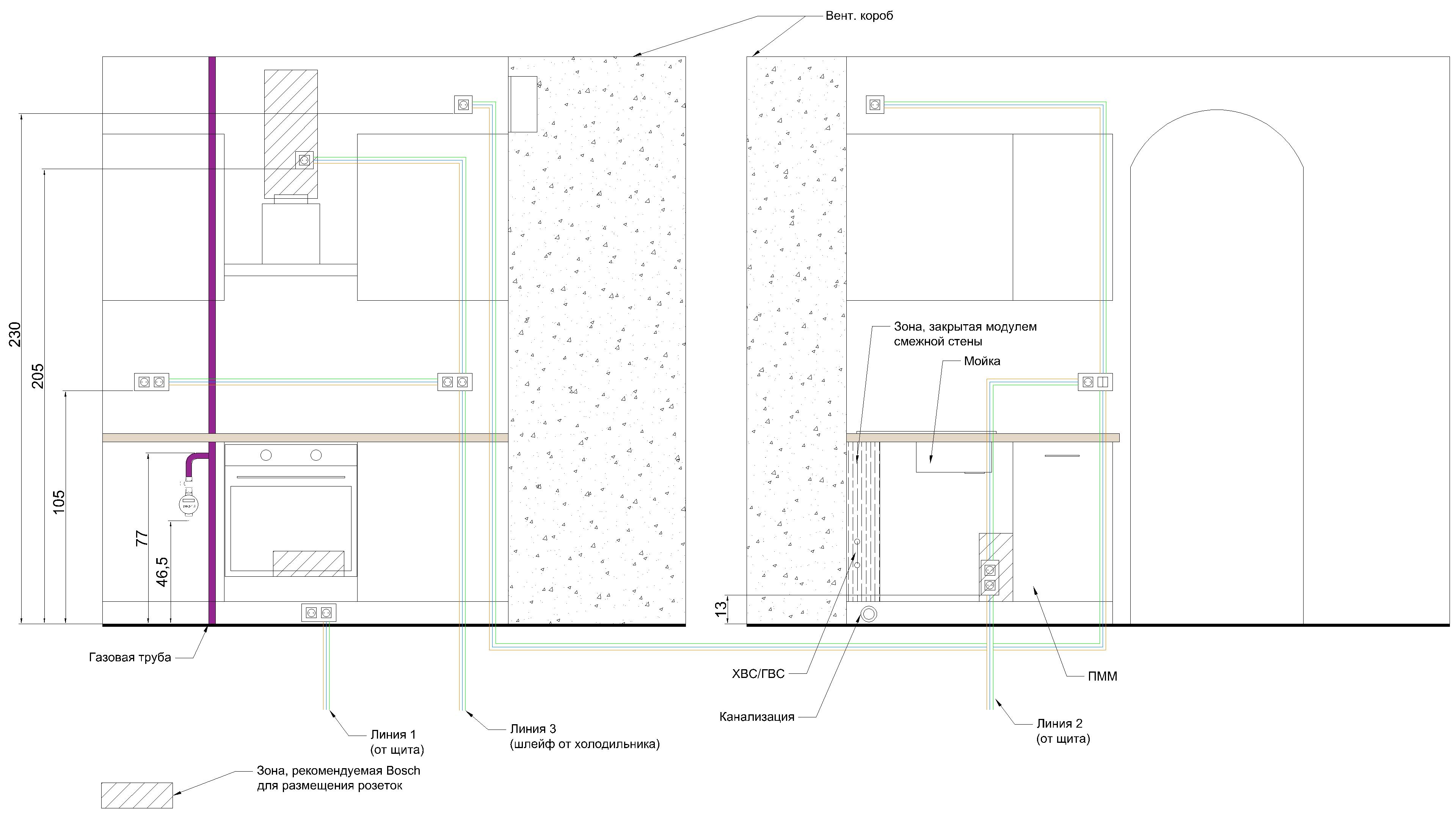

vitya
vitya
Регистрация: 24.11.2010
Сообщений: 1972
23.08.2018 в 10:04:19
День добрый!
Набросал довольно точный фактический чертеж. Немного поменяются размеры на штукатурке, изменения мебели не сильно возможны из-за газовой трубы (поэтому первоначальная визуализация несколько неверна в конфигурации шкафов). Но я попытался компенсировать возможные изменения расположением розеток - если что и подвинется - то это не должно помешать розеткам.
Вопросы по расположению:
  1. Розетки на духовой шкаф Bosch рекомендует делать за ним - мне кажется не слишком удобно, делать в шкафу рядом - там итак труба места займет.. но в цоколе есть подсознательное опасение потопа.. - или ерунда, нормально?
  2. Розетку на ПММ делать в тумбе для раковины нет проблемы с т.зр. близости воды? Или лучше в цоколь?
По мощности получилось следующее Обязательная мощность:
  • Духовой шкаф - 3,4 кВт
  • Варочная поверхность - 0,001 кВт
  • ПММ - 2,4 кВт
  • Вытяжка - 0,22 кВт
  • Подсветка - пусть 0,1 кВт
Теоретическая мощность:
  • Кофемашина - 1,3 кВт
  • Кухонная машина - 1,5 кВт
  • Чайник (вряд ли) или эквивалент - мясорубка например - 2,4 кВт
Посмотрите пожалуйста 3 варианта трассировки.
  • 1 вариант - одна линия на духовку и пожиг - 3,401 кВт, вторая линия на все остальное ~ 2,72 кВт обязательной мощности и + 5,2 кВт теоретической
  • 2 вариант - одна линия на духовку и пожиг - 3,401 кВт, вторая линия на ПММ, подсветку, одну розетку фартука - 2,5 кВт обязательной + 1,5 кВт теоретической, добавляется третья линия шлейфом от холодильника на розетки фартука и вытяжку- 0,5 кВт обязательной + 2,8 кВт теоретической
  • 3 вариант - одна линия на духовку и поджиг с вытяжкой - 3,621 кВт, вторая линия на все остальное - 2,4 кВт обязательной и 5,2 кВт теоретической
1 и 3 вариант различаются в первую очередь трассировкой.. ну и в третьем варианте распред коробка в розетке получается на фартуке в кирпиче - т.е. глубже и на кирпичной стене, а не гипсолите. 2 вариант - не уверен насчет доп. третьей линии - все таки это будет третья итерация шлейфа.
В общем, прошу очень оценить... в т.ч. по трассировке.. может какие-то свои варианты подскажете!
1 вариант
2 вариант
3 вариант
Дополнительно общие размеры
Сообщений: 140039
23.08.2018 в 13:26:39
Хватит двух линий, можно третью дежурную добавить только на холодильник. Где провести уж сами смотрите

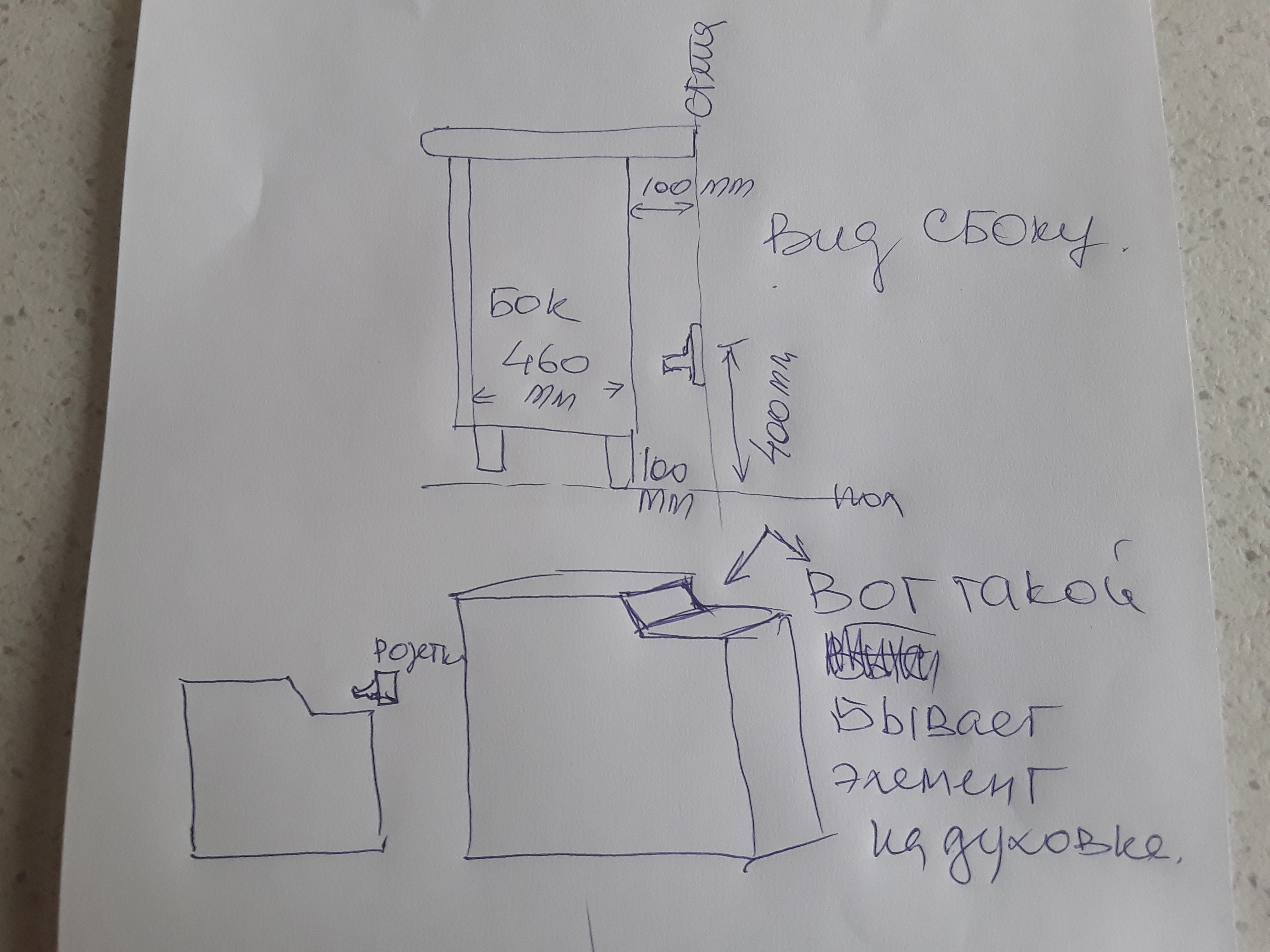

23.08.2018 в 18:25:52
По поводу скольких линий, ну как Вам хочется.Можно и две можно и три. Ваше подсознание подсказывает Вам правильно по поводу розеток в цокольном пространстве.Даже если Вы поставите у себя систему датчиков на протечку воды- то это ничего не значит, наверху у соседей всё бывает запущенно. Конечно розетки лучше поставить в соседний шкаф, но не забывать,что этот шкаф будет глубиной 460мм,расстояние между шкафчиком и стеной 100мм и 40мм по лицевой займёт фасад и навесание столешни. Общий размер 600мм.Также можно поставить розетку в тот промежуток который я нарисовал. Такоя форма бывает у духовых шкафов,но если заморачиваться таким попаданием,то обычно надо точно знать модель. Пардон рисовал на скорую руку.

23.08.2018 в 19:25:08
vitya написал: . но в цоколе есть подсознательное опасение потопа.. - или ерунда, нормально?
Это ерунда, нормально.
А вот что вы будете делать, если с этими розетками что-нибудь случится - подгорят, оплавятся, или там просто клеммы подтянуть захочется для профилактики - это хороший вопрос. :)
