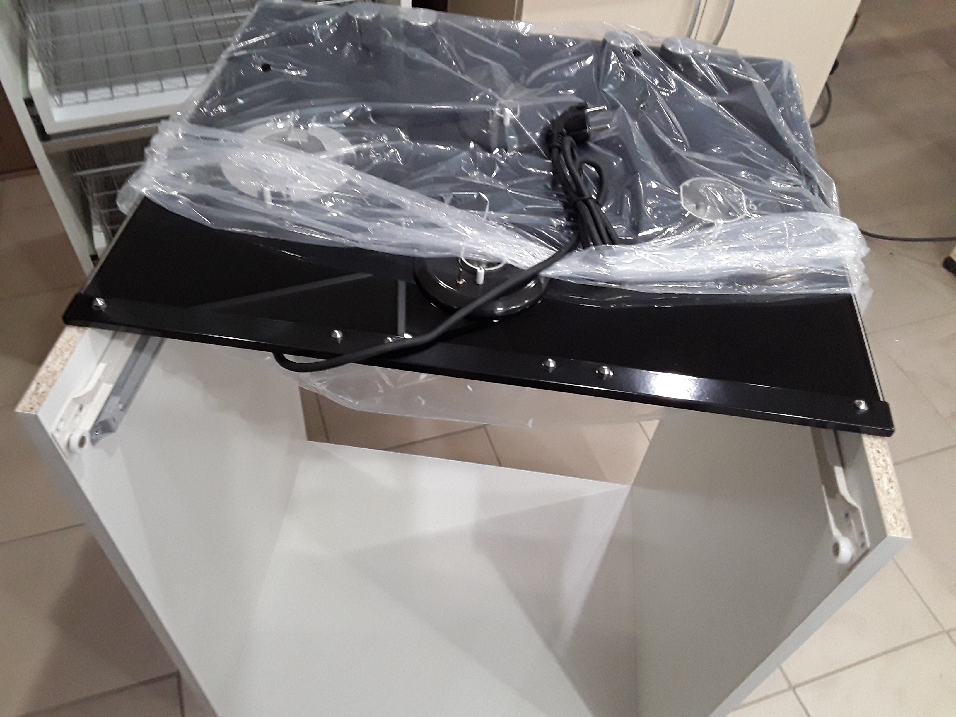

скажите, раз уж уже начал покупать технику.. хотел бы ее временно встроить вот в такое https://www.obi.ru/kukhonnye-garnitury/shkaf-napolnyi-zhasmin-60-sm/p/3969425 - можно встроить духову и варочную, судя по чертежу, сняв дверцу?

vitya, Это стандартная база на 600,в неё и ставится духовой шкаф (понятно дверь снимете,с боков снимете лягушки от петли, полкодежатели),дверь можно использовать вместо столешни.

Близнец Фома написал: ,дверь можно использовать вместо столешни.
Желательно подложить под это еще опорные продольные бруски... На заднюю стенку - царгу, или ДВП иначе корпус может сложиться....

vitya, Вот как на фото,где верхушка на двери,так можно и сделать,по бокам остаётся побольше места как раз те самые 50мм,что будут указаны в схеме встройки. Правда немного тонковата сама дверь 20мм,можно сделать усиление. Отрежете от полки две полосы,на шурупы,конфирматы прикрепите,увеличится жёсткость каркаса,и снимите заднюю стенку шкафчика для нормального доступа воздуха.
Да, разберётесь,высшей математикой там особо не пахнет. :)

Близнец Фома, спасибо ! Это отлично, этот шкаф уже идет со столешницей) так что только вырезать..
Но момент по высоте, у шкафа высота 890 минус цоколь наверное 100.. А для шкафа высота нужна 600 https://media3.bsh-group.com/Documents/9001264610_C.pdf Остается 190 мм - что с ними делать в таком временном варианте? Как понимаю, в итоговом - там делается выдвижной ящик под духовку..
Мне будет лучше сверху просто это пространство закрыть тем же остатком дверцы на уголки?
