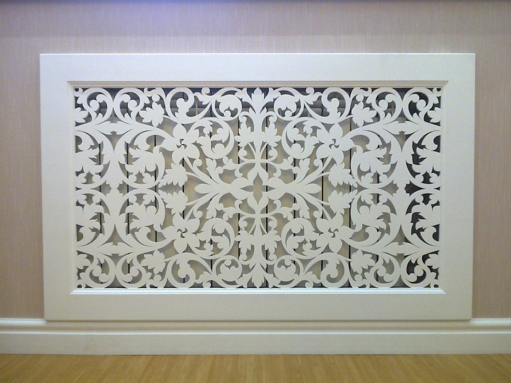

Danil-MSK, у Вас довольно грамотный в целом подход. Если организовать нормальный канал прохода воздуха через конвекторы - действительно потери будут невелики. Обычно под «зашить в стену» понимают «насверлим дырочек или красивую сплошную решёточку перед радиатором воткнём» :)

Danil-MSK, рисунка не было, когда я писал ответ - всё же «решёточки» будут, а не конвектор в нише. Никто не предскажет Вам, насколько ухудшится отопление с такой конструкцией.

Спасибо за инфу про Спиротопы - такую только из опыта можно извлечь. Какой-то экран будет, конвекторы без корпусов страшноватые, и воздухоотводчики тоже специфическую красоту имеют. По нормативам, если есть доступ воздуха 20см над и под радиатором, то падение эффективности от конвектора за экраном в нише около 10%. Но экраны разные есть, постараюсь чтобы не мешали сильно потокам воздуха.
